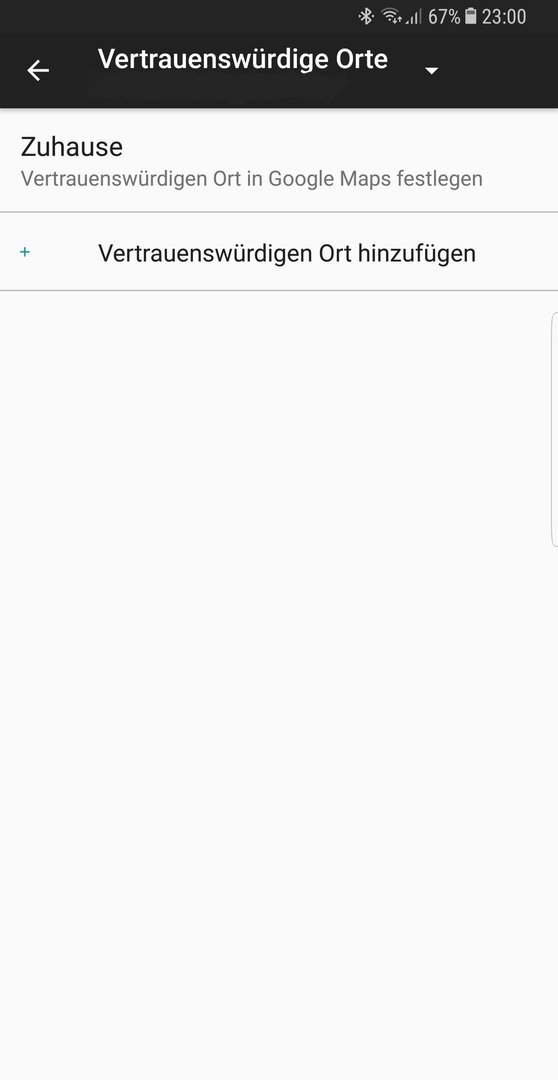

Hast du eventuell smart lock aktiviert und das mit deinem Standort gekoppelt? Schau mal in den Einstellungen unter Sicherheit nach.

Also ich habe nachgeguckt und da habe ich nichts aktiviert.
Was soll Trusted Device sein?
