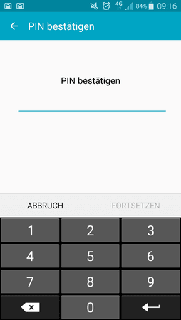

Servus zusammen,
ich habe ein Problem mit meinem Sperrbildschirm.
Dieser ist aktuell auf "Streichen" eingestellt. Da ich jedoch wieder ein VPN verwenden möchte, will ich auf Muster oder dergleichen umstellen.
Wenn ich aber in den Einstellungen -> Sperrbildschirm -> bei Bildschirmsicherheit den Sperrbildschirm ändern möchte werde ich nach einen PIN gefragt.bzw nach "PIN bestätigen".
=> siehe Anhang
Dieser ist mir jedoch nicht bekannt (der SIM PIN ist es nicht) und selbst bei mehr als 20 maliger Falscheingabe, passiert nichts.
Hab schon zig Sachen versucht, aber ich finde keine Möglichkeit diesen Pin zu umgehen oder zu ändern.
Unter anderm wollte ich mal die Netzwerkeinstellungen zurücksetzen, aber selbst da werde ich nach dem gleichen Pin gefragt.
Einzig auf Werkseinstellungen zurück setzen würde wahrscheinlich funktionieren, aber das möchte ich nur ungern tun.
Hat wer eine andere Idee?
Vielen Dank schon mal im Vorraus.

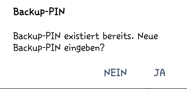

Wenn du eine andere Sicherheit als wischen einstellst kannst du eine Sicherheits Pin eingeben.
Falls du das Muster vergisst.
Dieser wurde schon einmal eingegeben.
Ich kenne das so das du diesen alten Pin nutzen kannst oder einen neuen eingeben kannst..
Das Bild is von meinem LG

"PIN bestätigen" deutet eher darauf hin, dass du gerade dabei bist, eine neue PIN zu vergeben
Ja, seh ich auch so.
Es wird einem neue Backup Pin erstellt.
Einmal vergeben, einmal bestätigen.
Danach is die Sperre aktiv..

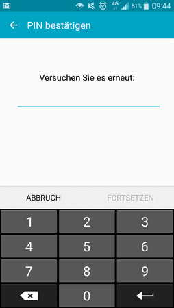

Vom Wording muss ich Rehct geben, aber wenn ich irgendeine ID eingebe kommt danach "Versuchen Sie es erneut". => siehe Anhang
Und paar Sekunden später automatisch wieder "PIN bestätigen"

Mein Freund hat genau das gleiche Problem und wir haben bis jetzt noch keine Lösung finden können. Das "wischen" zum Entsperren lässt sich nicht mehr ändern,da nach einem Pin gefragt wird,aber keiner erstellt wurde bzw er sich nicht mehr erinnert. Es kommt dann auch immer erst "Pin bestätigen" und dann "Versuchen Sie es erneut".
Es ist wichtig, dass er die Sperreichen ändert,da es öfter vorkommt, dass sich das Handy in der Hosentasche entsperrt und unbemerkt Nummern wählt, Anruft und SMS und EMails verschickt. Es ist jetzt das erste mal, dass ich ein Forums gefunden habe, in dem jemand das gleiche Problem hat und ich wäre so froh,wenn vielleicht jemand weiß, was man da noch machen kann, bevor man auf einen komplett Reset zurück greifen muss.
Das sieht für mich danach aus, dass er vorher noch keinen Pin eingegeben hatte und in diesem Schritt die Bestätigung des Pins angefordert wird.
Also: Pin eingeben und bei der zitierten Meldung den gleichen Pin nochmal eingeben.

[doublepost=1524606947,1524606141][/doublepost]Ich habe eine Lösung gefunden, wenn das Handy mit dem Google Konto verknüpft ist. Über das Google Konto lässt sich das Handy vom PC aus sperren. Hierbei kann eine beliebige PIN eingegeben werden zum ensperren. Anschließend das Handy über diese PIN wieder entsperren. Daraufhin konnte ich für die Bildschirmsperre wieder alle Möglichkeiten auswählen.
