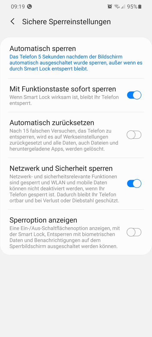

Auf den Power-Knopf legen?
Gruß von hagex
genau, außerdem gibt es noch diverse Apps, mit denen ich ein Widget dafür auf das Display legen kann, dann muss nicht immer die manuelle Taste verwendet werden. Einige funktionieren, andere wieder nicht. Nova bringt auch eine Einstellung dafür mit, ja nach Ausführung des Telefons lässt sich die Funktion auf verschiedene Funktionstasten legen.
Grüße
bei dem Bild oben mit dem Menüpunkt "Automatisch sperren" , ist das die Einstellung wo das Handy nach dem Abdunkeln des Bildschirms in den Sperrmodus geht? Also bei mir sind es 30 Sekunden eingestellt, wenn ja , wo stelle ich dann ein nach welcher Zeit mein Handy Display sich abdunkeln soll ? Das scheinen ja 2 verschiedene Sachen zu sein
1. Abdunkeln des Display (auf schwarz) nach XX Sekunden , wo finde ich die Einstellung?
2. Nach dem Abdunkeln noch XX Sekunden warten bis der Sperrbildschirm aktiv ist
Danke
1. Müsste bei "Display" zu finden sein.
2. Müsste bei "Sicherheit" zu finden sein.
Reaktionen: kingscore
