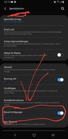

Ja. Benachrichtigungen ausschalten.
Reaktionen: Fuzzy-79
Ich möchte die Symbole in der Statusleiste wie Uhrzeit, Batterieanzeige, WLAN, Netz usw. ausblenden, das geht mit dem Ausschalten der Benachrichtigungen nicht.
