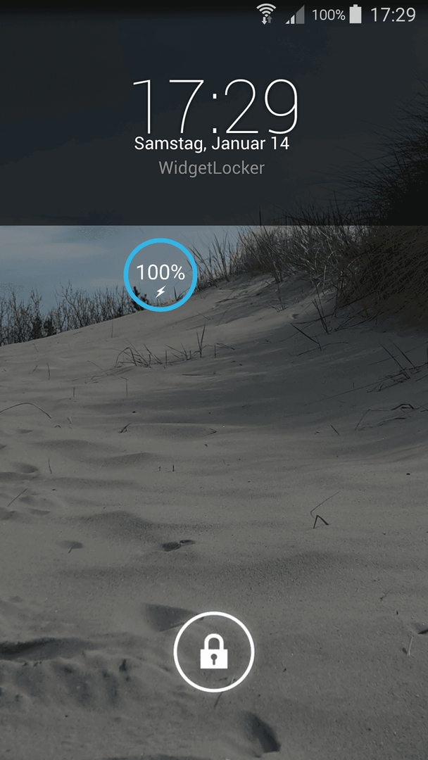

auf dem Sperrbildschirm muss ich eine gut lesbare, ausreichend große Akkustand-Anzeige haben, um dies bspw. auf dem Fahrrad ablesen zu können.
widgetlocker-jpg.547120
Auf meinen bisherigen Handys (S5 mini, Xperia Z3c, ..) hatte ich das wunschgemäß einrichten können.
Im WidgetLocker hatte ich die Akkuanzeige Battery Widget Reborn (Free) laufen - perfekt einstellbar.:rolleyes2:
Problem:
Auf meinem S5 stürzt der WidgetLocker im Betrieb immer wieder ab.
Auf einem anderen S5 vor paar Monaten hatte ich das gleiche Problem. Weil ich dieses Handy nicht selbst hatte, verzichtete ich auf diese App.
Wenn ich dieses Problem bei zwei S5 hatte/habe, muss es doch einen Zusammenhang damit geben. Andererseits habe ich im INet nichts dazu gefunden.
Über eure Hilfe würde ich mich sehr freuen.
Wolfgang

Wenn ich auf dem Rad sitze, das Handy an die Ladeeinrichtung angeschlossen habe und die Ladung mit dem Fahren beginnt, erscheint der Sperrbildschirm mit der gewünschten Akku-Anzeige :thumbup: - es sind kein Tastendruck oder anderes nötig!!!
Drücke ich den Home-Button, erscheint ebenfalls der Sperrbildschirm mit der Akku-Anzeige, s. Bild.
(Nach dem Entriegeln käme ich auf den Home-Bildschirm)
Ich möchte, auf welchem Sperrbildschirm auch immer, eine große Akku-Anzeige haben - ausgelöst vom Ladebeginn oder vom Home-Button.
Falls ich technisch falsch liege, merkt ihr das sicher an meinen Ausführungen und klärt mich bitte auf :blink:
Das Bild oben ist von einem S5 mini - WidgetLocker mit BatteryWidget.
Problem: Der WidgetLocker stürzt auf dem S5 ab, was er auf einem anderen S5 ebenfalls tat. :scared:
Ich sage schon mal Danke im Voraus!
Grüße

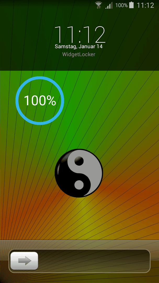

Der WidgetLocker lässt sich ein kleines Stück konfigurieren.
Unter dem S5 stürzt er unweigerlich ab, wenn
1. ein Alternativbild gewählt wird,
2. die Größe der Akku-Anzeige verändert werden soll.
3. eingefügte Entsperrschieber (anstelle des Standardschalter wie auf dem Bild) auf dem Schirm auf eine andere Position gebracht werden soll,
4. .. kurz, wenn Elemente auf dem Ankerplatz bearbeitet werden.
Bis zu diesem Punkt, s. Bild, konnte ich den WidgetLocker "überreden". Die Akku-Anzeige hätte ich gern größer, geht nicht, Absturz!
screenshot_2017-01-14-17-29-14-png.547355
Mit welchem Locker wäre das Problem zu lösen?

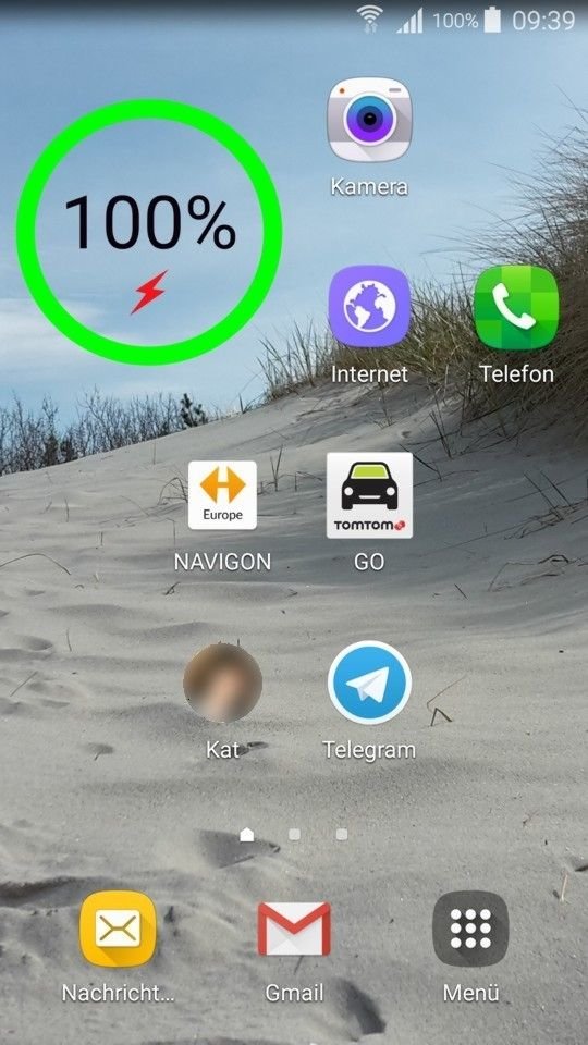

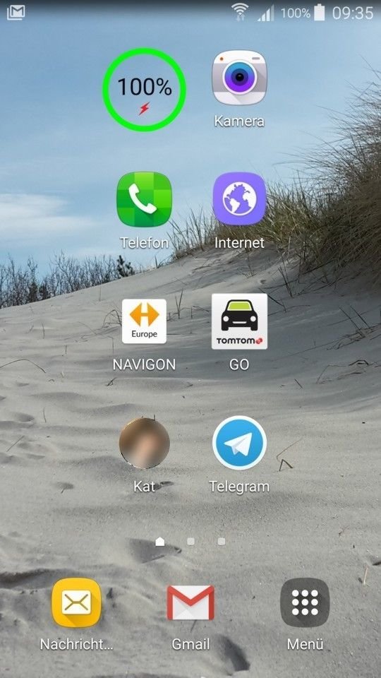

Auf dem HomeScreen kann ich das Widget in der Größe gut ändern - so wie es unter den anderen Handy eben auch auf dem Sperrbildschirm WidgetLocker möglich war und ist - aber eben nicht auf dem S5, wobei ich das Android 6.01 als Ursache vermute. :confused2:
akku_01-jpg.547462
akku_02-jpg.547463
Wenn ich mit dem Rad unterwegs bin und keine Navigation laufen habe, ist das Handy trotzdem immer an der Ladeeinrichtung angeschlossen, der Bildschirm ist dann aus - Strom sparen. Sobald ich anhalte, losfahre oder den HomeButton drücke, meldet sich der Sperrbildschirm mit der Info über Uhrzeit und Ladezustand. Auch unabhängig vom Radfahren sind mir diese beiden Infos wichtig.
