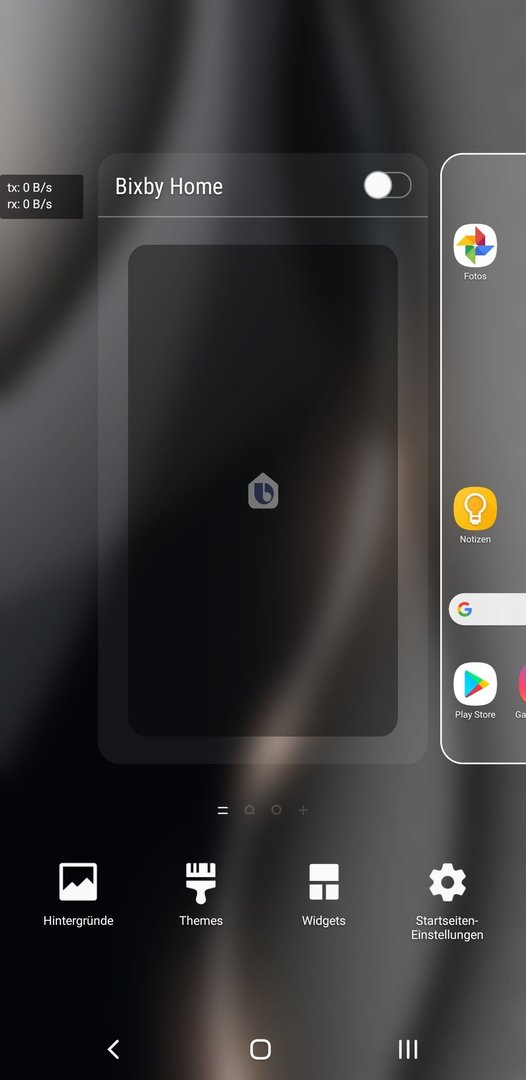

@SummSangS4
Das hoch wischen ist das Menü.
Kannst du aber auch umstellen.
Auf dem Home Bildschirm auf freie Stelle gedrückt halten.
Dann unten rechts auf Startseiten-Einstellungen.
Dort App-Schaltfläche aktivieren.
