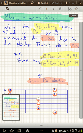

wenn ich eine .snb Datei per Email von meinem N8000 an ein Note N7000 sende werden dort die Schriftfarben falsch angezeigt (der blaue Kuli wird z.B. rot dargestellt, der gelbe Textmarker blau, etc.)
Kennt jemand das Problem?
Auf dem N8000 läuft SNote mit Android 4.1.2
auf dem N7000 SNote mit Android 4.0.4

Ich hab trotzdem nochmal Screenshots angehängt, um das Problem zu verdeutlichen. Das 1. Bild zeigt die Darstellung auf dem N8000, das zweite Bild ist dieselbe Datei, aber auf dem N7000

Also ich habe mir jetzt auch ein paar Notizen vom 10.1 per Dropbox auf das N7000 gezogen und sie sehen alle gleich aus. Hast du in den Notizen noch irgendwelche Dokumente eingebettet, die das System eventuell durcheinander bringen?
Nein, nicht das ich wüsste. Bisher scheint das Problem bei allen Dateien aufzutreten, die ich auf dem N8000 bearbeitet habe (egal ob Bilder oder PDFs, etc. eingebettet sind)
Scheint auch ein reiner Darstellungsfehler auf dem N7000 zu sein: Die Vorschaubilder werden z.B. noch richtig angezeigt.

1.) Wenn ich auf dem N7000 eine neue Datei erstelle wird alles richtig angezeigt.
2.) Wenn ich diese Datei an das N8000 sende wird die Datei auf beiden Geräten richtig angezeigt.
3.) Wenn ich auf dem N8000 jetzt nur einen einzigen Strich hinzufüge und abspeichere wird die gesamte Notiz (auch die Eingaben, die ich vorher auf dem N7000 gemacht habe) auf dem N7000 falsch dargestellt.
Meine Vermutung ist, dass da eine Inkompatibilität zwischen den beiden SNote-Versionen vorliegt. Ich könnte mir vorstellen, dass das N8000er-SNote irgendwelche Metadaten hinzufügt oder die Bildinformationen irgendwie anders codiert, und das dann vom N7000er-SNote fehlinterpretiert wird.
Wenn man sich die beiden Screenshots anschaut, dann scheint es ja ein festes Muster zu geben, nach dem die Farben "invertiert" werden.

N7000: Android 4.0.4; S-Note 5r11504FV03
N8010: Android 4.1.1; S-Note 5r16445FV03 und 5r16958FV03 (frag mich nicht warum ich S-Note zweimal im App-Manager hab.. ist eins vielleicht das Widget?)
Aber jetzt die Ernüchterung: Ich habe ein paar mehr Farben ins Spiel gebracht und habe das gleiche Ergebnis wie du - die Farben werden falsch angezeigt.

Das Problem der Abwärtskompatibilität. Ist auch auf dem PC keine Seltenheit, nur kann man da dann die Datei meist gar nicht mehr öffnen. Samsung müßte S-Note als eigenständige App updaten und nicht an die Firmware binden, dann würde es klappen, aber das tun sie halt nicht.
Wollte auch über Gdrive die .snb auf beiden Geräten nutzen, aber das ist leider eine Einbahnstraße. :ohmy:
