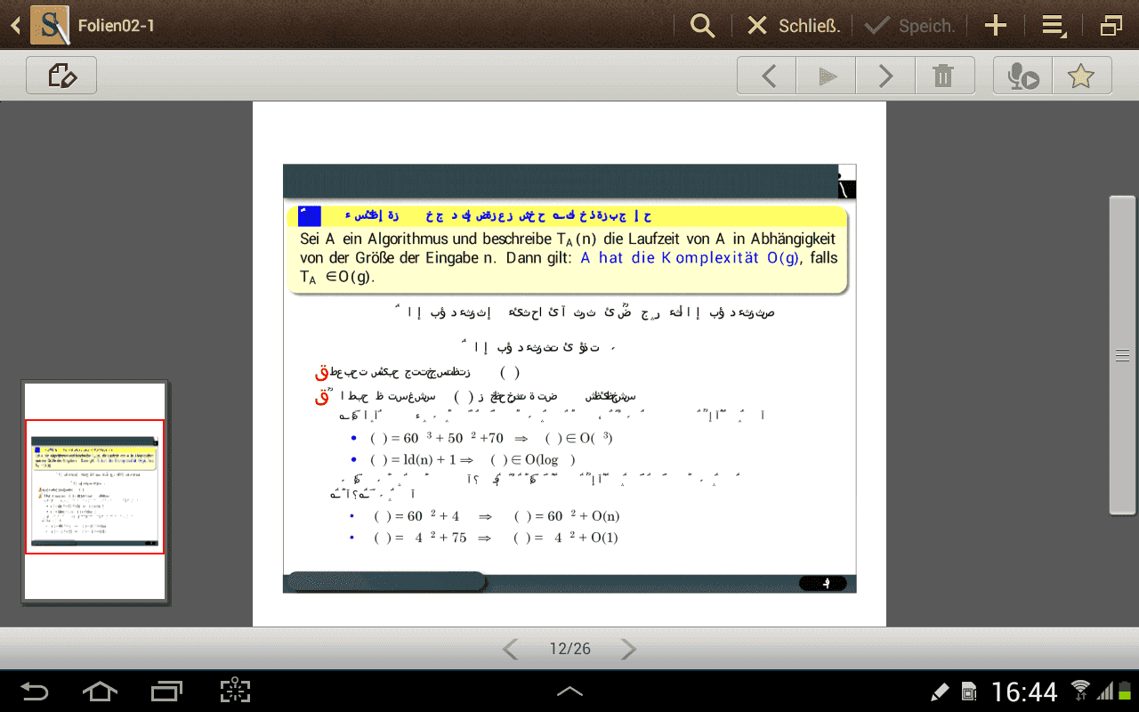

Ich habe seit nicht all zu langer Zeit das Galaxy und einige Probleme mit dem import von Vorlesungsskriptenm als pdf in snote.
Die ersten Seiten werden immer korrekt dargestellt, am ende des skripts also in den letzten seiten des pdf wird text entweder ganz weggelassen oder nur unleserlich dargestellt (Bild im Anhang falls das so funktioniert :tongue:).
Kann mir da wer helfen, habt ihr tipps was man in dieser Situation machen könnte?

Hi! Hab nach langem rumprobieren festgestellt, dass eine nach sNote importierte pdf nur alle Notizen ( die ich mit ezPDF gemacht hatte) anzeigt, wenn ich vorher alle “annotations“ ge“flattened“ und die bearbeitete Datei neu abgespeichert hatte.
Ich wollte mit sNote noch was dazu schreiben weil ezPDF nix buntig macht, oder ich weiß nicht wie das geht. Bei der Qualität muss man in sNote wohl allerdings Abstriche machen. Aber es geht mir auch nur um Kommentare und so.
