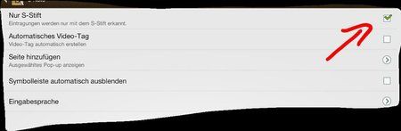

FroschAD schrieb:
Und ich wollte Fragen ob man das "Papier" fest machen kann, so das man mit dem Handballen nicht immer willkürlich rum zoomt wenn man in den Bereich der statusleiste kommt.
Gesendet von meinem GT-N8010 mit der Android-Hilfe.de App
Hilft das dabei nicht ?
Gesendet von meinem GT-N8000 mit Tapatalk 2

FroschAD schrieb:
...Und ich wollte Fragen ob man das "Papier" fest machen kann, so das man mit dem Handballen nicht immer willkürlich rum zoomt wenn man in den Bereich der statusleiste kommt.
Mich hatte das auch genervt. Ich hatte dann die Stifterkennung (Icon oben rechts, direkt neben dem Mikrofon) eingeschaltet (Stift wird blau). Dann wird nur noch der Stift erkannt und nicht mehr der Handballen.
