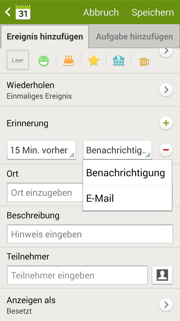

Wie soll das gehen? Mein Note3 bietet nur die eine Möglichkeit der Erinnerung? Links gibt es die Möglichkeit, die Zeit einzustellen. Rechts steht "Erinnerung", hier kann ich garnichts einstellen?
Kurios albert1234, bei mir sieht das so aus wenn ich eine Erinnerung einstelle:
In der Tat kurios. Ich habe scheinbar ein Montagshandy?
