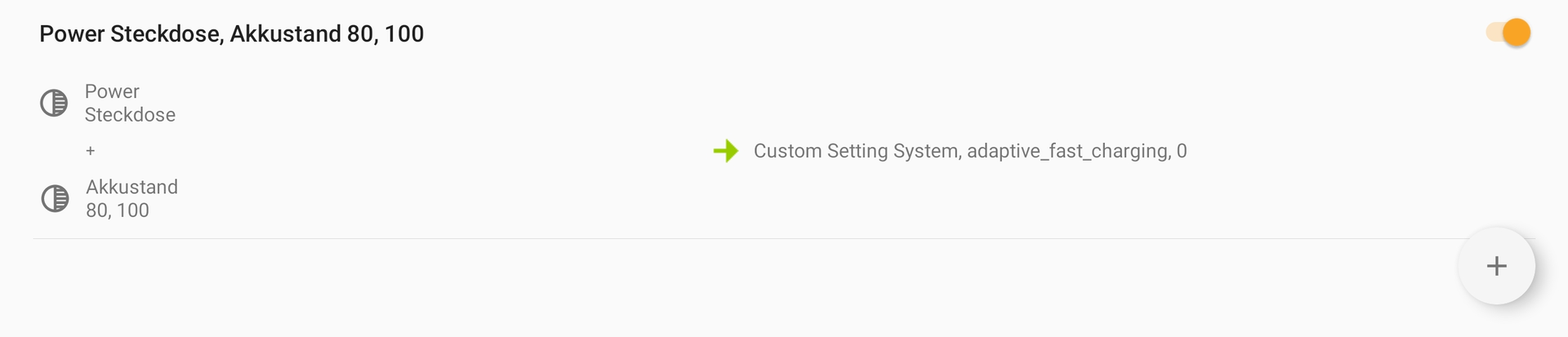

OT: ich habe es auf die Schnelle nicht hinbekommen, da wohl die in MD hinterlegte Systemvariable (bei mir) nicht richtig ist!
Mein Ansatz war:

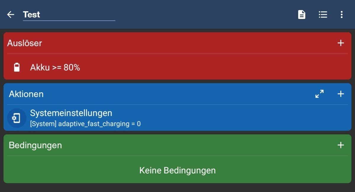

@titan72c Mit Tasker siehe Screenshot.
Reaktionen: titan72c
@holms
Das wäre dieselbe Variable, die ich in MD ebenfalls benutzt habe!
Jedoch wird beim Test der Aktion der Wert nicht geändert am Tab S6 Lite.
Klappt es bei deinem S10+ mit dieser Systemvariable?
@orgshooter Ja, klappt perfekt.
Kann ich dann im normalen Menü in den Einstellungen danach kontrollieren. Hab's allerdings auf dem Tab S6 gemacht, das hab ich gerade in der Hand ;).

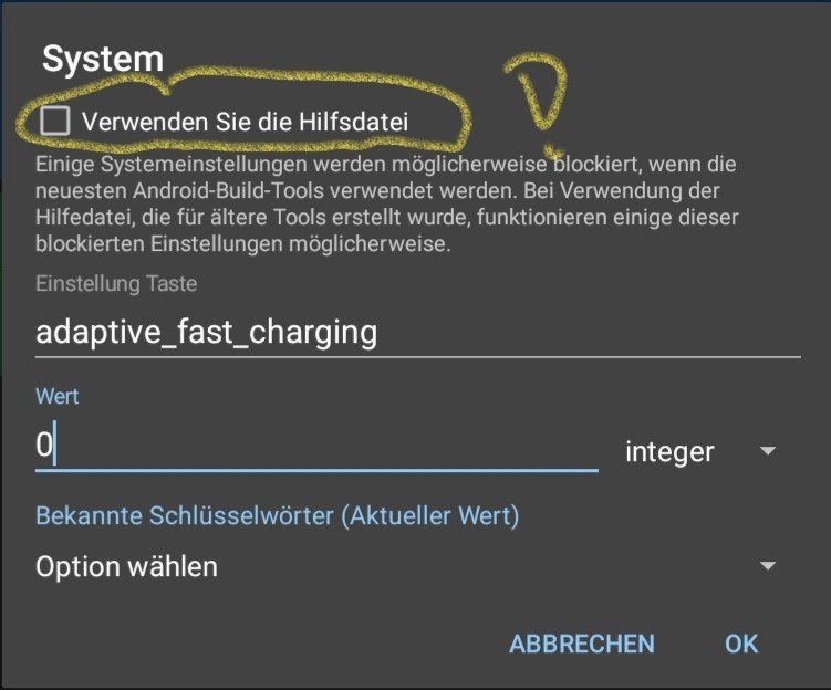

OT: @holms und @titan72c
Ich habe den Fehler im Macro gefunden:
Was so ein Häkchen manchmal bewirkt 😉
Fazit: klappt in MD!
OT-Ende
Reaktionen: holms und titan72c
