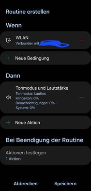

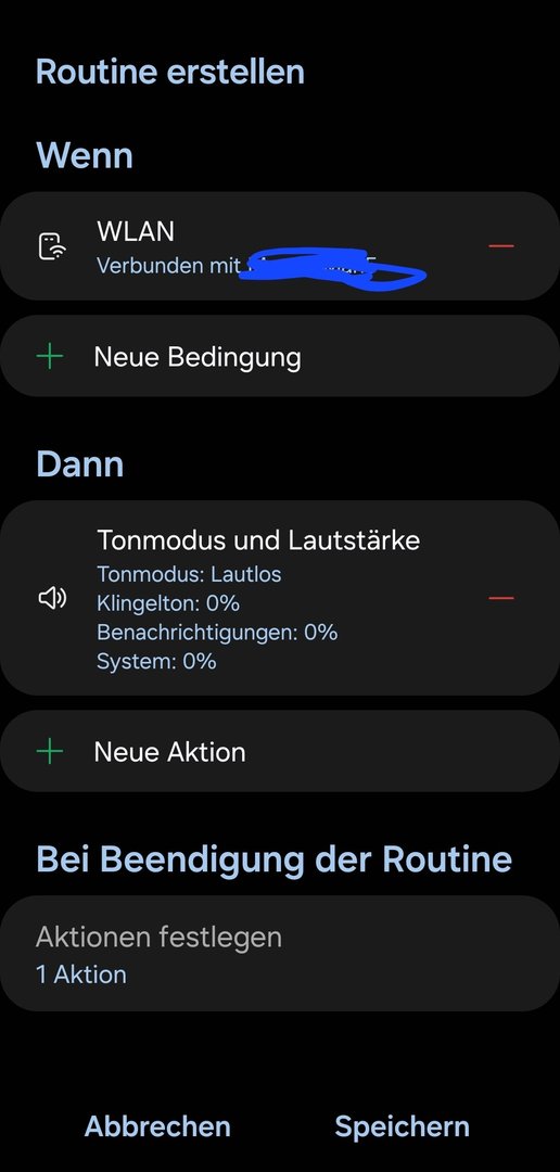

Mit einer Routine funktioniert das. Einstellungen - Modi und Routinen
Ich habe das über mein WLAN gekoppelt. Wenn ich nach Hause ins WLAN komme dann wird alles lautlos gestellt.
Das ganze dann umgekehrt nochmal wenn ich WLAN verlasse dann wieder auf Laut.
Kann man natürlich auch über den Standort per GPS machen.
Gibt mehrere Möglichkeiten.

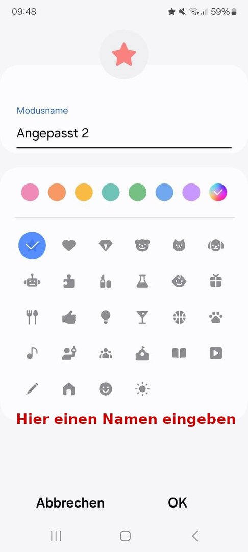

So Ich habe das mal jetzt heute Morgen eingestellt werde Ich in der Praxis Testen und Berichten .
Händy Samsung S21

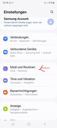

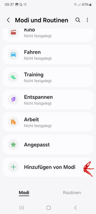

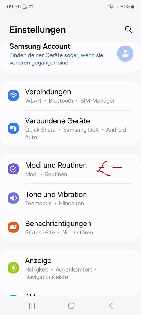

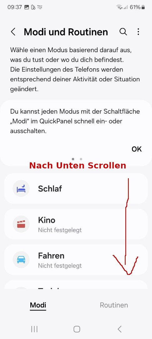

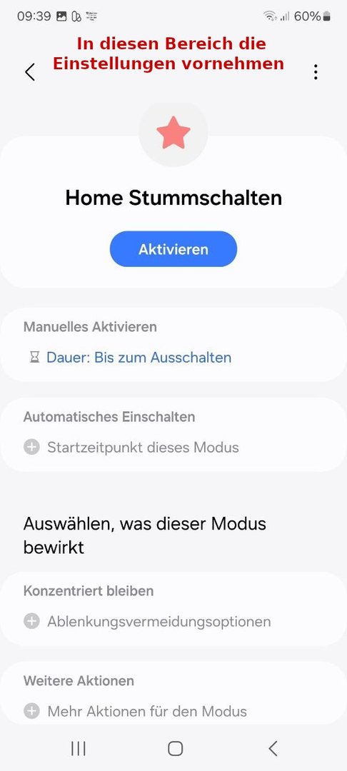

Hier ein paar Screenshots :

Routine stand aber nicht zu Auswahl nur ganz an Anfang s. Bilder
Nachtrag:
Habe es nochmal nachgeschaut und das geht ganz unten Wählen zwischen Modi und Routinen , Ich teste es in der Modi Einstellung sollte es nicht gehen mache ich das andere mal .
Einfach wie in Bild2 unten auf "Routinen" drauftappen. Dann kommt das "+".
Das Händy ist jetzt Stumm :) mal schauen wenn Ich die Wohnung verlasse ob es wieder Normal ist ... Wenn ja ist es ok sonst Routine einstellen.
@hagex Solange nur eine Bedingung im Spiel ist, macht es eigentlich keinen Unterschied ob Routine oder Modus.

@hagex Ob's dann einfacher ist kommt dann ganz drauf an, ob man das als ODER- oder als UND-Bedingungen will. Wenn du dann genau das falsche hast musst du sie so oder so rüber schieben.
Und Modi haben den netten Vorteil, dass man die bei Bedarf bequem über die Schnelleinstellungen (de-)aktivieren kann, bei Routinen ginge das nur über ein Widget auf dem Homescreen.

Habe das jetzt so wie Ich es eingestellt habe ( Modi ) getestet und es Funktioniert , Ich lasse es jetzt so ändern kann Ich Später immer noch , Danke für eure Hilfe .
Nachtrag:
Da es nicht so Funktioniert hat wie gedacht und der Ton trotzdem an war zwischen durch habe Ich jetzt auf Routine umgestellt mal sehen wie es sich da verhält.
