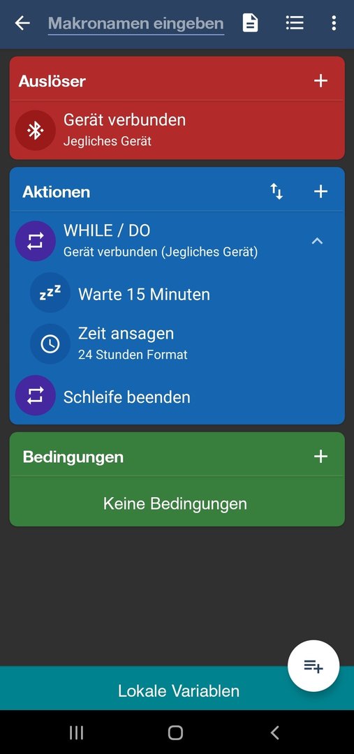

Ich möchte, dass beim Start einer Bixby Routine (Motorrad Helm verbunden) alle 15 Minuten die aktuelle Uhrzeit angesagt wird.
Kann mir da jemand helfen, bitte?

@titan72c mit Modi und Routinen kannst du (aktuell) keine Schleifen (Wiederholungen) programmieren.
Alternativ kannst du es folgendermaßen mit Macrodroid realisieren:
Jegliches Bluetooth-Gerät ist dann zu ändern un dein Motoradhelm.
Bis zu fünf Makros ist die App kostenfrei 😉
Alternativ geht das sicherlich auch mit Tasker, was nicht kostenlos ist.

Hej!
Dank dir!
Ich teste das nachher!
Habe die macrodroid vollversion
Lt. Protokoll lübbt alles
Aber man hört nix.
Auch nicht bei `Aktion testen`
Die Musik ist aber normal laut.
@titan72c erhöhe mal die Lautstärke der Systemtöne (evtl. auch im Makro).
Bei mir klappt die Zeitansage über Gerätelautsprecher und Kopfhörer per Klinke.
Reaktionen: titan72c
Jetzt gehts!
Ich danke dir!
Ich musste in den MacroDroid Einstellungen den Soundkanal auf Systemtöne umstellen, stand auf Benachrichtigungen, die bei mir immer lautlos sind.
