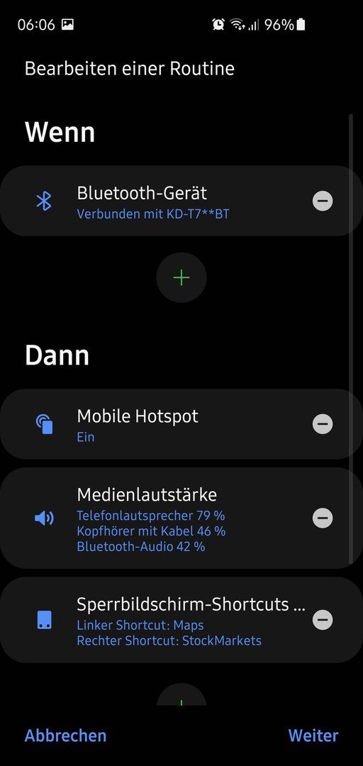

ich habe immer folgende Bixby Routine benutzt:
Bluetooth Verbindung mit Autoradio an: WiFi Hotspot an, WLan wird zwangsweise deaktiviert
Bluetooth Verbindung mit Autoradio aus: WiFi Hotspot aus, Wlan wird wieder zwangsweise aktiviert
Alles soweit gut.
Nach dem Update auf Android 11 bleibt das WLan aber aus, wenn die Verbindung zum Autoradio getrennt wird. Ich muss jetzt jedes Mal nach dem Auto fahren WLan manuell aktivieren, was einen ziemlich auf die Nerven gehen kann!
Kann man das irgendwie beheben?
Grüße

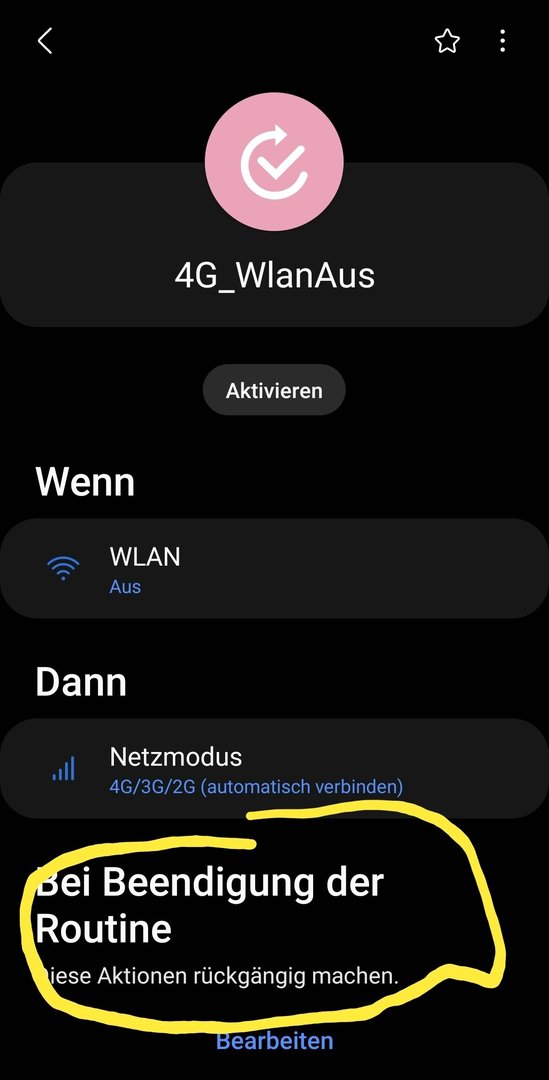

@qtex
Du benötigst für diese zwei Aufträge nur eine Routine, da Bixby Routine (im Standard) diese beim Beenden der Bedingung umkehrt.
Ab One UI 3.0 ist dies aber frei wählbar.
"Bei Beendigung dieser Routine" entweder "Diese Aktion Rückgängig machen" ein oder aus.
Siehe: Bixby Routine Neuerungen
-Prüfe deine Einstellung in der Routine
-Lösche eine dieser Rotinen
-bearbeite nochmals die Routine, falls das Bluetooth-Gerät (Autoradio) neu verbunden werden muss in der Routine.

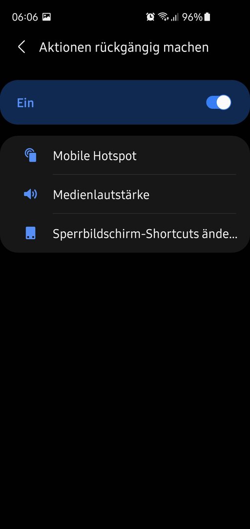

Die Option Beendigung der Routine habe ich auch aktiviert. Es wird beim beenden der Hotspot deaktiviert, WLan aber nicht aktiviert.
@qtex
Okay, dann schalte "Aktionen rückgängig machen" aus und erstelle doch die zweite Routine:
Bluetooth Verbindung mit Autoradio aus: Wlan an (WiFi Hotspot sollte wieder zwangsweise deaktiviert werden).
Diese dann ebenfalls ohne "Aktionen rückgängig machen".
Reaktionen: qtex
