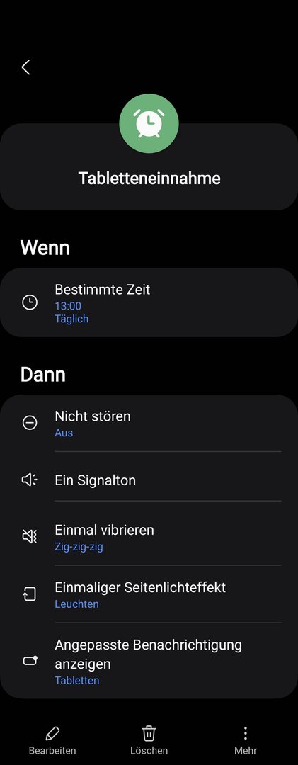

Hmm...müsste so doch auch ohne Zusatzapp funzen...schau mal...
Reaktionen: Blacky12
@OnkelLon
Danke, werde ich ausprobieren.
