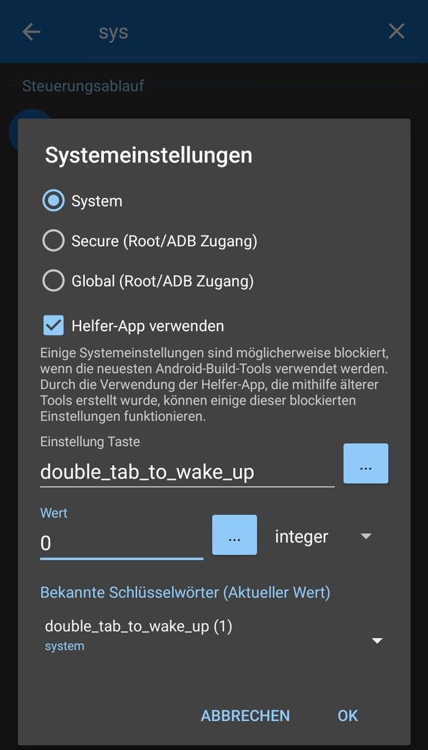

@ing.wolf dafür wirst du eine zusätzliche App wie Tasker oder Macrodroid benötigen, um dein Vorhaben zu realisieren.
Mit Macrodroid wäre die gewünschte Änderung der Systemvariable folgendermaßen zu realisieren:
