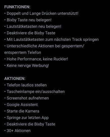

Schaue sich Mal nach der App bxactions im Play Store um. Damit kannst du den Button so einrichten wie du magst, ggf auch komplett deaktivieren.Gibt dazu auch genug Threads hier im Forum.

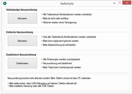

Hi und danke für die Antwort. Habe jetzt die proVersion gekauft, scheint theoretisch damit zu gehen doch leider klappt es nicht:
Habe nun die App installiert und die 2 geforderten Einstellungen vorgenommen. Für die Neuanordnung habe ich bxAction nach dem Ausschalten des Virenscanners gestartet, doch es erscheint die Meldung: Neuzuordnung konnte nicht aktiviert werden (s.Abb.).
S10e habe ich wie den PC neu gestartet. Der Rest der Vorpunkte war erfolgreich inkl. USB-Debugging (s.Abb.). Nicht mal die bisher belegten Punkte (1xKlick und Lange Halten) gehen :(
Was mache ich falsch bzw. was mache ich da beim Thema Sicherheit!? So richtig geheuer waren die avira-Virenmeldung nicht unbedingt und auch beim Handy lässt man einiges zu. Ist dies alles unbedenklich oder habe ich aus dem Appstore eine falsche Version erwischt?? Was mich am meisten irritiert ist, dass ich auf meinem Fernseher die PC-Meldung USB-Debugging zulassen sehe!

Hi so wie es aussieht solltest du dir Mal das Video anschauen und nachmachen. Denn
Zitat Anfang:
"Der Rest der Vorpunkte war erfolgreich inkl. USB-Debugging (s.Abb.)"
Zitat Ende
War bei dir leider nicht erfolgreich. Auf dem von dir eingefügten Foto steht ja unten das USB-Debugging eingeschaltet sein muss und dir Treiber fehlen.
Ziel ist es USB Debugging am Smartphone zu erlauben.
Danach musst du sinngemäß die Aktion am PC wiederholen und am Smartphone das USB Debugging zulassen. Da taucht dann ein Info Fenster auf das bestätigt werden muss ( den Haken vor "bei von diesem Computer immer gestatten" setzen und dann Ok drücken).
Ähnlich diesem hier:
Anschließend am Smartphone via App alles einrichten.
Desweiteren solltest du auch die Samsung S10 Treiber auf dem PC installiert haben, ggf vorher installieren. Die gibt es hier zum download:
(Samsung Galaxy S10 Driver USB for Windows 10/10×64/7/7×64/8/8×64)
https://developer.samsung.com/common/download.do?actId=698

Hi und danke,
das Kleingedruckte lesen macht Sinn ;) nach der ADB-Treiberinstallation hat es sofort geklappt, aber:
Bildschirm aus ist anders als der Tastendruck mit der Sensor/neustarttaste, sprich es kommt nur der Sperrbildschirm der sofort wieder entsperrt und nicht der schwarze Bildschirm. Wie realisiert man das?

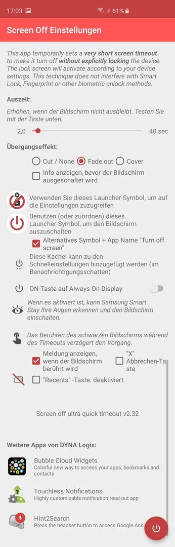

- Versuche es mit dieser App:
https://play.google.com/store/apps/details?id=dynalogix.screenoff.ultra.quick.timeout
Stelle sie so ein wie auf dem Screenshot und konfiguriere bxActions so, dass beim Drücken die App "Turn off screen" gestartet wird.
Das klappt hoffentlich dann, da auf diese Weise anders "nativ" gesperrt wird - ich garantiere aber nix und habe auch keine Lust, extra die Gesichtserkennung zu aktivieren, um das zu testen ;)
