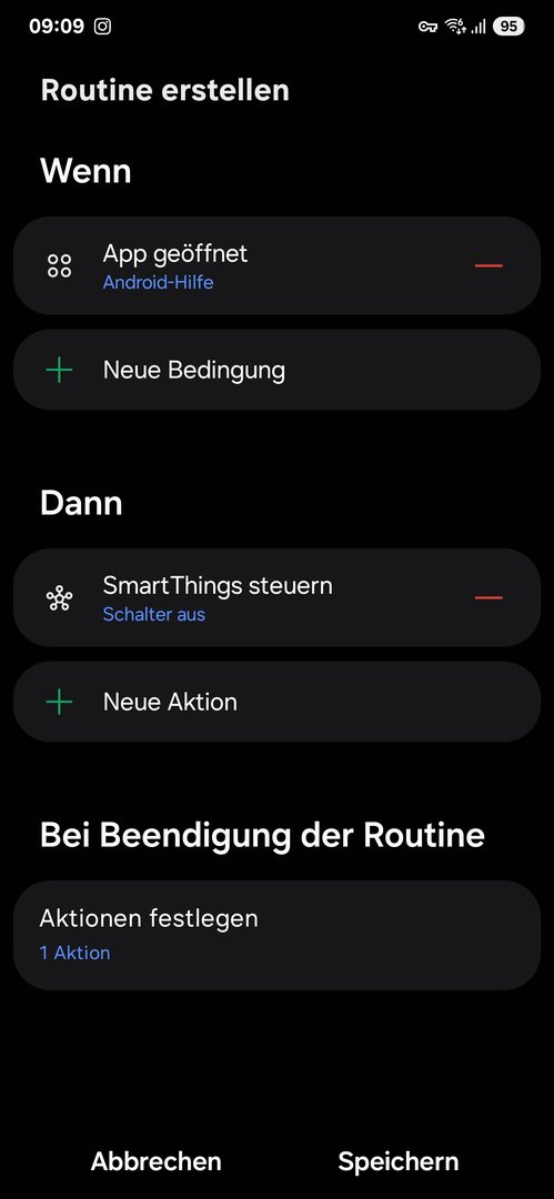

Das müsste doch über routines gehen.
App öffnen als Auslöser und dann Smartthings steuern.

Routines sind ja immer "wenn - dann" Bedingungen.
Bei "wenn" kommt die App rein die du startest und darunter in "dann" stellst du "smartthings steuern" ein und durchläufst die Einstellungen.
Findest du unter Einstellungen - Modi und Routinen - mittig unten auf "Routinen"
