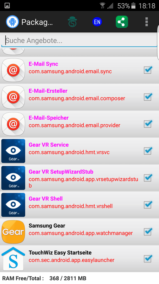

Ich habe zwar die App "Package Disabler" installiert aber nur wenige Dinge hier deaktiviert (Pizza.de, Briefing, sämtliche E-Mail-Sachen, Samsung Gear, TouchWiz Easy Startseite), und hier ist nichts bei was annähernd mit dem Smart Manager zu tun haben könnte.

Nein, deaktiviert habe ich nur die Sachen gemäß Screenshot. Vor dem Update hat der Smart Manager auch wunderbar funktioniert.
