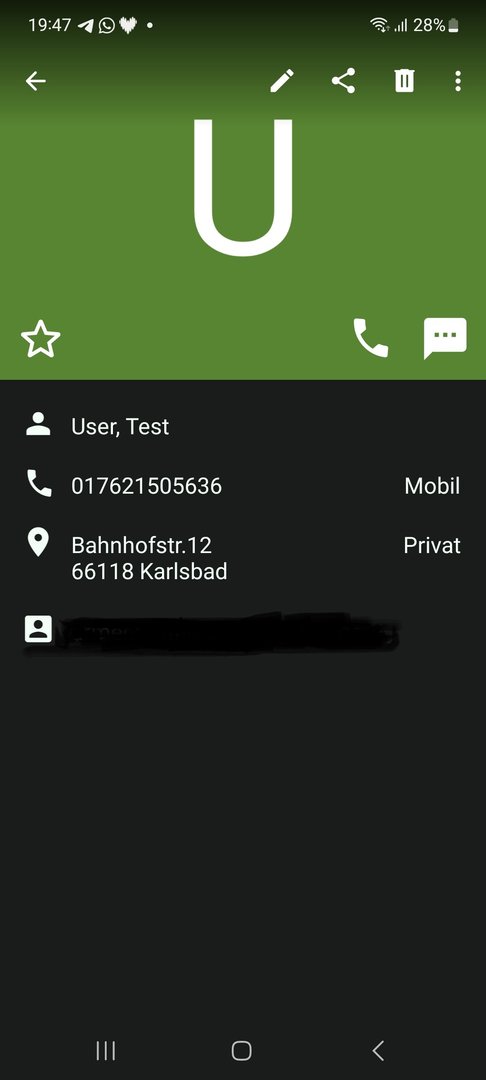

Harald01 schrieb:
Nimm mal die Rufnummern +4915212345678 oder +4915112345678
und schau was die App dann anzeigt
Chubby schrieb:
als Beispiel +49 (1521) 234567890 ablegt, also die erste Ziffer der Rufnummer der Vorwahl zuordnet,
Die Vorwahl ist 01521, also korrekt (gehört original wohl zu Lycamobile).
Reaktionen: KnudBoerge
