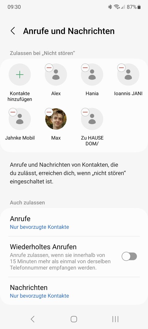

Yaretzki schrieb:
Nur wenn ich unter Ausnahme bei nicht stören einfüge
Was fügst Du da ein? Mach mal bitte einen Screenshot.
Reaktionen: KnudBoerge
Die Kontakte die "durchkommen" sollen.
Die sind auch alle als Favoriten gespeichert.
Das ist doppelt gemoppelt. Entweder benutzt Du "Bevorzugte Kontakte", das wären dann die in den Kontakten angegebenen Favoriten. Oder Du gibst die Kontakte einzeln an und deaktivierst die "Bevorzugten Kontakte". Damit habe ich allerdings keine Erfahrungen, bei mir läuft alles über die Favoriten.
Ich würde jetzt mal alle betreffenden Einstellungen zurück setzen, das Telefon neu starten und die Einstellungen wieder, diesmal nicht doppelt, setzen. Danach Telefon nochmal neu starten und Einstellungen kontrollieren.
Die Ausnahme Kontakte sind einzeln eingefugt. ( anders geht ja nicht) Habe probeweise auch Kontakte ausgewählt die nicht unter Favoriten stehen. Also denke damit hat das nichts zu tun.
Werde aber dein. Vorschag ausprobieren.
Eben doch, über die Favoriten, wie schon beschrieben. Für eine Variante wirst Du dich entscheiden müssen, ich würde die über die Favoriten nehmen, da lässt sich dann schnell und einfach in den Kontakten hinzufügen oder abwählen.
Wie war das mit den Pferden und dem größeren Kopf ..... :1f606:
Also noch mal wenn ich die Ausnahmen zufügen möchte drücke ich auf das Plus Symbol und füge die einzeln ein.
Ich kann nicht die Option Favoriten wählen.
Doch, hast Du ja sogar. Bei "Samsung Bitte nicht stören" heißt das offensichtlich "Nur bevorzugte Kontakte". Damit sind die Kontakte gemeint, die in der Kontakte App als Favoriten gekennzeichnet sind, bei mir mir dem gefüllten Stern.
Ok, ich habe bevorzugte Kontakte auf die zugefügte gedeutet, wo ich auswählen kann ob Anruf oder nachricht durchkommen soll.
Nur wenn es so ist dann sollte aber auch nach Löschung einzel eingefügten Kontakten das funktionieren, da die schiebe regler immer auf zugelassen sind, leider ist das Telefon lautlos,. ( deswegen merkre ich dass die wieder weg sind)
