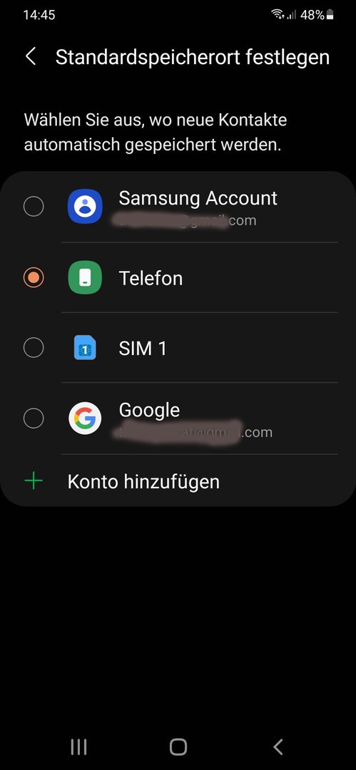

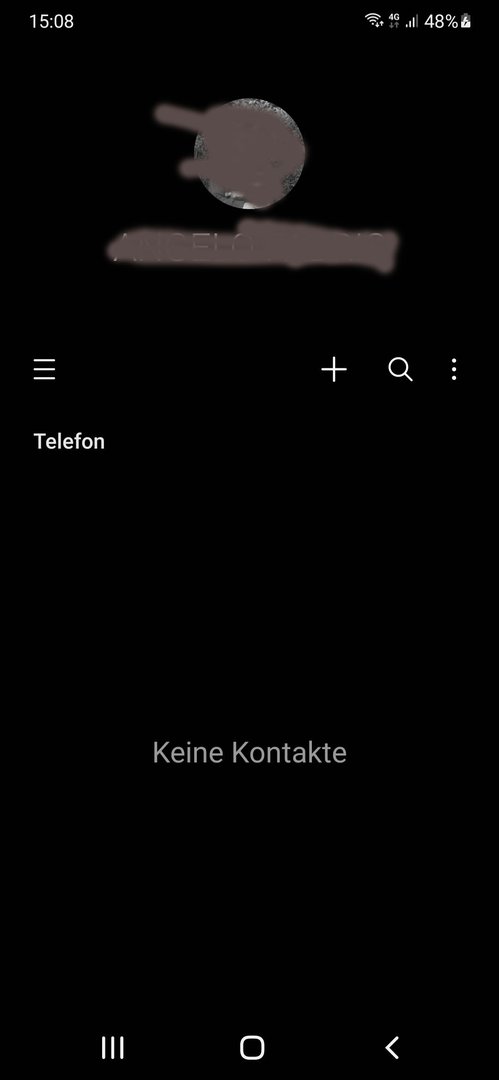

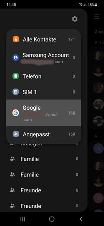

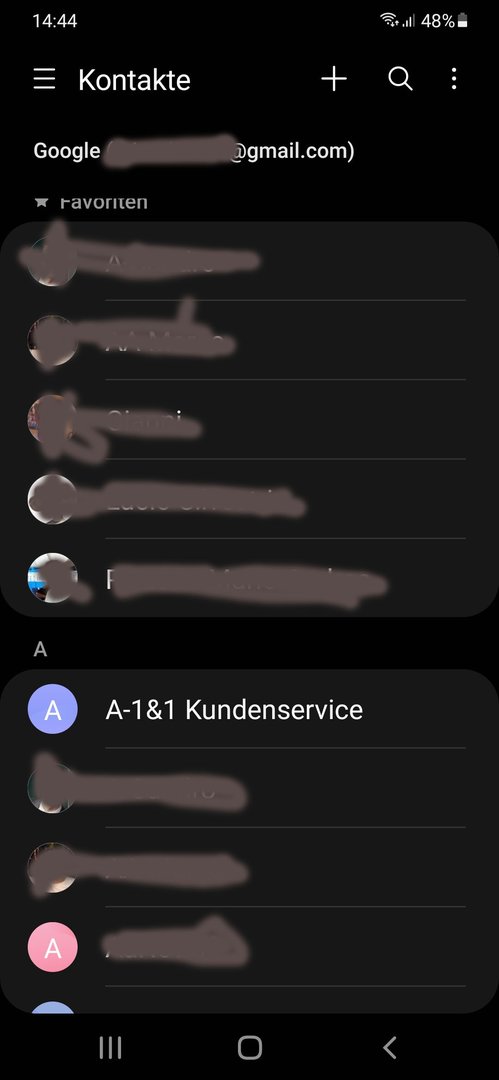

Hallo.
Habe festgestellt das meine Kontakte die vorher alle im Telefon gespeichert waren, nun im Google Konto gelandet sind, ohne dass ich was verstellt habe.
Habe Jahre lang meine Kontakte im Telefon gespeichert und konnte die dann eventuell mit Smart Switch wiederherstellen.
Wie sie in den Bildern sehen können ist es so eingestellt das die Kontakte im Telefon gespeichert werden. (Starred Android)
Auch wenn ich die Kontakte vom Google Konto nach Telefon verschiebe, landen die kurz danach wieder im Google und verschwinden vom Telefon Speicher.
Habe das erst vor 2 Tage bemerkt, vermute aber dass es nach Update von Android 10 auf 11 geschehen ist.
Kennt jemand das Problem?
wie verschiebst du die Kontakte?
Im Smartphone, unter Kontakte/Einstellungen gibt es die Option Verschieben. (Nach SIM, nach Telefon...).
Es wird verschoben, aber gleich danach gehen die Kontakte wieder nach Google Konto.

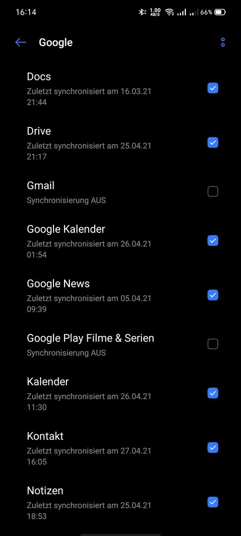

Die Synchronisierung mit den Google Kontakten musst du wahrscheinlich vorher deaktivieren. Das findest du in den Einstellungen bei Konten. Den genauen Weg dorthin weiß ich nicht, da ich kein Samsung Gerät habe.

@cimolian
Wie gerade schon gesagt werden die Kontakte nicht aus deinem Google Konto verschoben.
Sie werden nur in den Telefonspeicher kopiert und sind beim nächsten Sync wieder da.

Danke für die Tips.
Alles wieder in Ordnung, musste nur die Synchronisierung deaktivieren.👍
