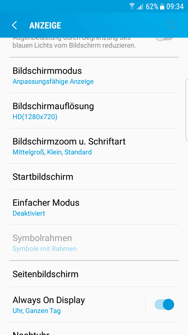

bei mir läuft seit heute Morgen das Nougat Update. Leider lassen sich die Symbolrahmen nicht auswählen. Woran liegt das? Siehe Screenshot. Ist das bei Euch auch so?

Nutzt du einen anderen Launcher?
Die Option lässt sich nur ein- und ausschalten wenn der original Touchwiz Launcher als Standard gesetzt ist.
Reaktionen: BeLuckyLady
...und das Standard Theme verwendet wird
Ok das wird wohl das Problem sein. Org Launcher ja aber anderes Thema.

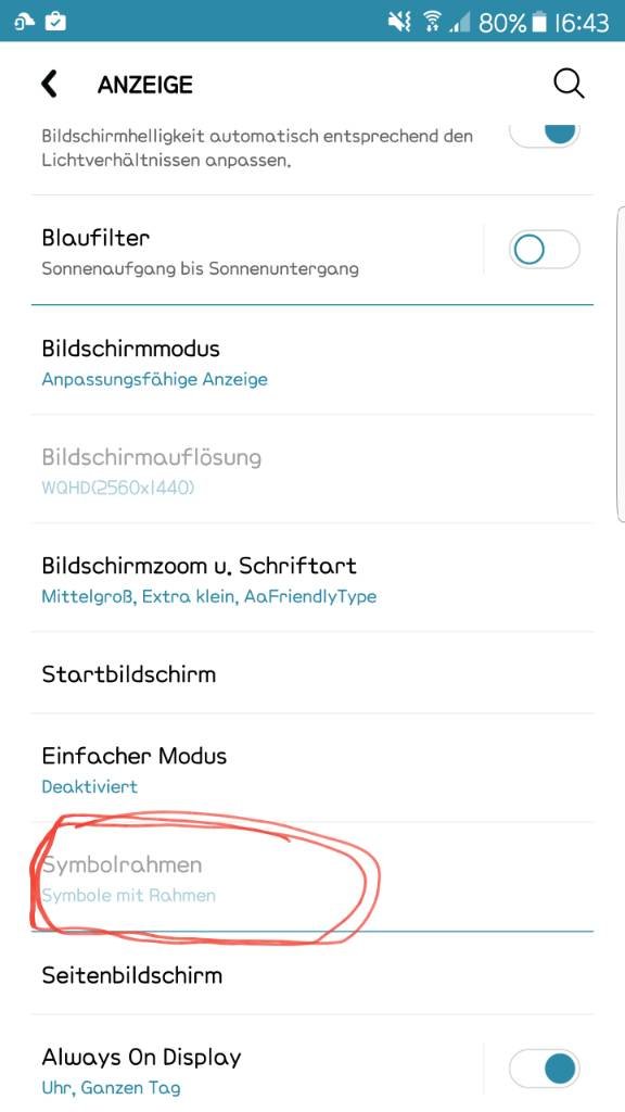

Wie schon der total sagt, ich kann den Symbolrahmen auf dem Startbildschirm nicht mehr deaktivieren. Die Einstellung ist ausgegraut. Hat jemand eine Idee wieso das so ist oder was ich machen kann?

TimmyT 1981 schrieb:
Hat jemand eine Idee ...?
Ja,
schau Dich bitte hier im Thread, in den ich Deinen Post geschoben habe, etwas um.
Gruß von hagex
Einen anderen Launcher nutze ich nicht. Ist TouchWiz. Keine Ahnung warum das so ist bei mir.....
Ich habe es gelöst. Habe das Standard theme eingestellt, Symbolrahmen deaktiviert, mein anderes theme aktiviert und jetzt geht es so wie ich will [emoji106]
