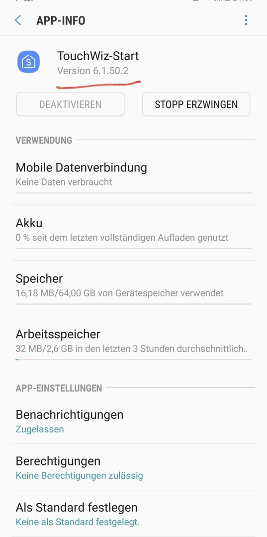

Welche Version hast Du?
Habe Version 6.1.50.2
Habe das Gefühl, dass das damit zusammen hängen könnte ... bei der Vorgängerversion war das m.E. nicht so ...
Aber wie kann ich dann bei 6.1.50.2 zb Widgets entfernen?

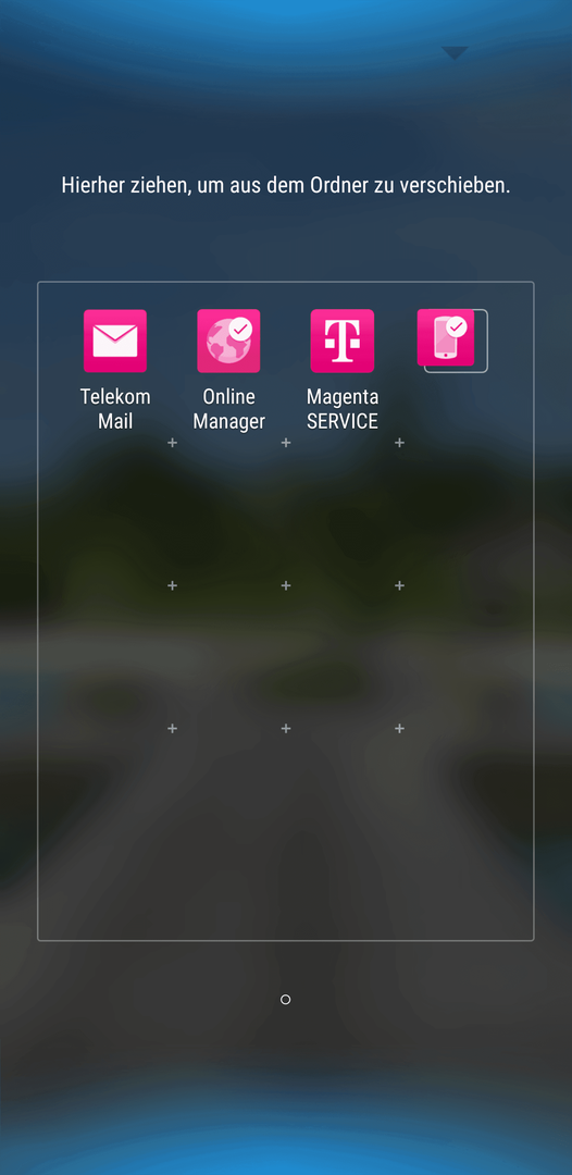

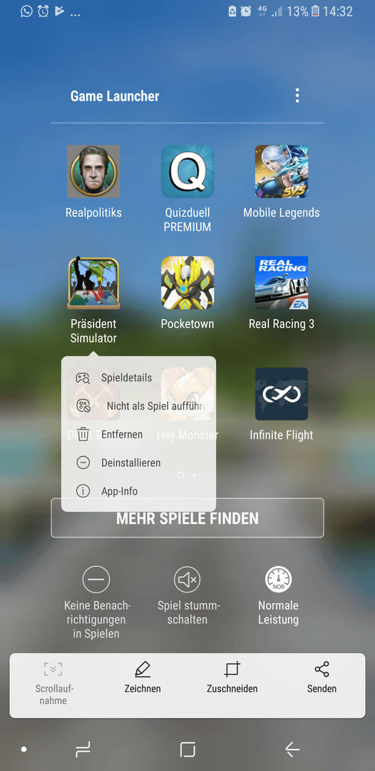

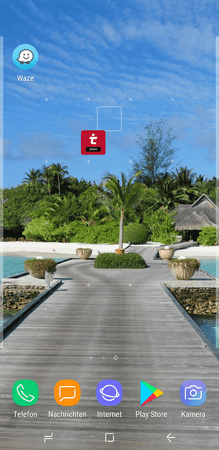

Hallo, ich habe ein Problem mit mein s8+, seit Android 7 gibt es ja eine Funktion wo man auf app gedrückt halten kann wo mann auf appinfo, deinstallieren Verknüpfung erstellen etc mini fester kommt ... Genau Das geht bei mir nicht mehr! Verknüpfungen von Apps kann ich auch nicht entfernen oben am Bildschirmrand kommt diese Kreuz ( X) nicht zum entfernen..? Früher ging es? Das Handy ist nicht gerootet, hat auch kein custom rom, aber in gamelauncher wenn ich auf app gedrückt halte geht das..? Habe paar Screenshots hochgeladen, damit ihr es besser sehen könnt. .. Bei meinem Freund der s8 hat geht das, und bei mein s6 Edge plus geht das genauso

Hallo @Esmerkiller ,
willkommen hier im Forum!
Ich habe Dich mal in diesen Thread verschoben. Bitte mal ein paar Beiträge rückwärts lesen, dann solltest Du die Lösung Deines Problems finden.
Reaktionen: Esmerkiller
