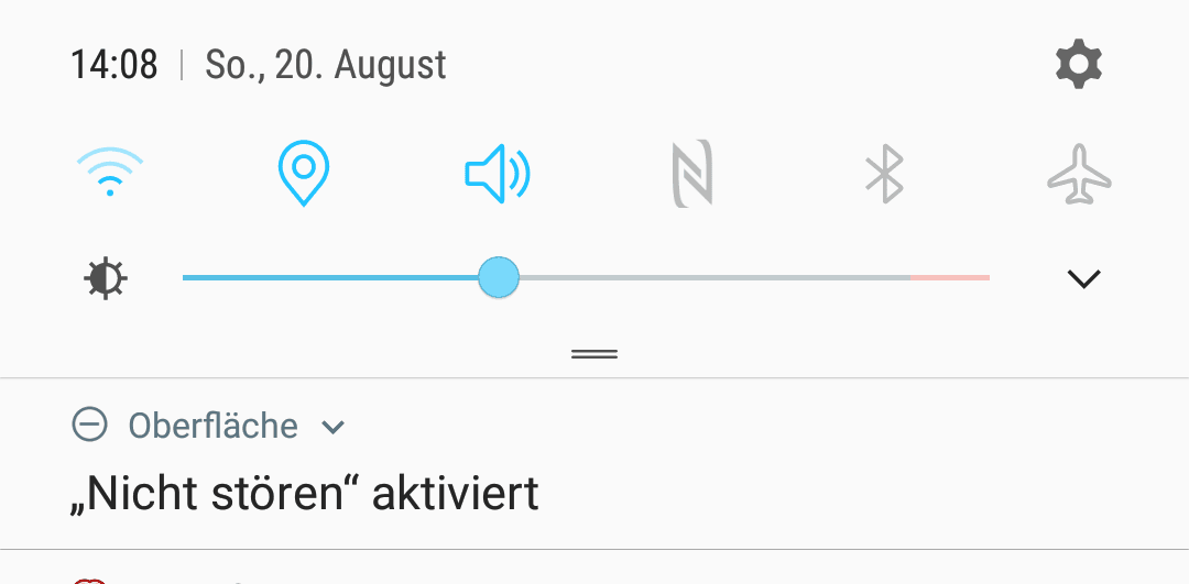

Wird der Modus angezeigt, wenn Du die Leiste runter ziehst?
Ja das wird natürlich angezeigt. Ich hab dies aktiv in einer bestimmten Zeit. Wenn ich die Leiste runterziehe, dann sieht man dass es innerhalb der Zeit aktiv ist. Aber das Kreis Runde Symbol fehlt oben links in der Leiste wenn es aktiv ist. Nicht mit dem zu verwechseln mit dem Symbol beim runterziehen in dem Menü.
Alles andere wird oben links angezeigt, wie Downloads oder whatever...
Und wenn ich es aktiviere, fehlt es hier auch. Grad getestet.
Siehe hier
