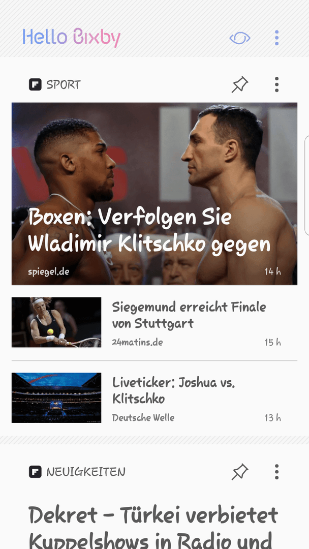

Ich hab erst neue Version von touchwiz installiert von apkmirror dan bixby Home dazu bixby Service bixby Vision dazu installiert am Schluss verlangte bixby ics update das hab ich auch von apkmirror runtergeladen jetzt geht's
[doublepost=1493548304,1493548173][/doublepost]Ich hab jetzt s voice weckfunktion unbenannt auf Hallobixby haha
[doublepost=1493548464][/doublepost]Nur bei bixby vison geht camera nicht an
