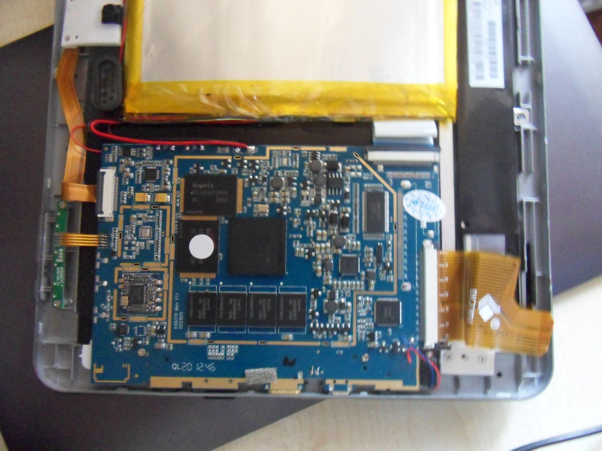

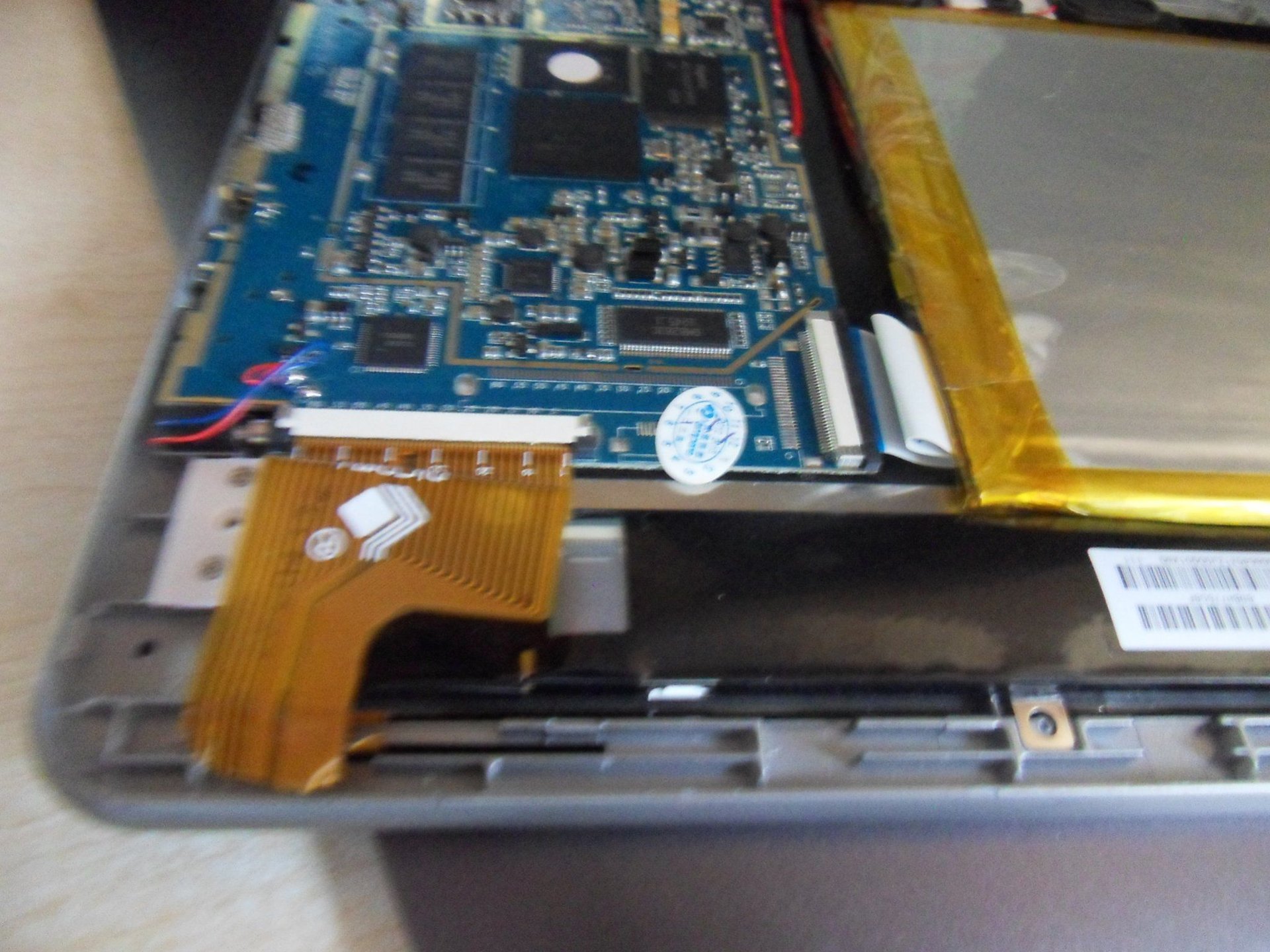

Hier ein paar Bilder, dort sieht man, dass ein Kabel gerissen/durchtrennt ist, wie das passiert weis ich auch nicht, aber kann man da was retten oder ist es reif für den Müll? SDC15288.jpg
Du meinst jetzt dsa Kabel auf ild 1 unten rechts oder ? Ich glaube das ist das Bildschirmkabel, aber demnach dürftest du beim booten gar kein Bild erhalten ...
Ja das große Kabel unten auf dem zweiten Bild (ich weis eigentlich gar nicht ob es ein Kabel ist).
Jedenfalls bekomm ich ja noch ein Bild, zumindest den Startbildschirm.
Hm, dsa ist aber seltsam, als Laie hätt ich jetzt gesagt das wär das Bildschirm Kabel ...
Probier auf alle Fälle mal das Kabel nachzubestellen, und es dann (sofern du dafür net rumschrauben musst) zu wechseln, scheint mir jetzt die beste Methode ... oder frag vllt jemanden der das Tab selbst hat (ich hab n Quad) und ob er diesen Fehler reproduzieren kann wenn er den Stecker raus zieht

Also bei dem Sanei N10 Quad ist die SD-Karte gut sichtbar auf der Hauptplatine angebracht. Auf deinen Bildern, die das Innenleben eines normalen N10 zeigen, konnte ich auch keine SD-Karte erkennen. Vielleicht weiß jemand ja, ob beim N10 der Speicher verlötet ist?

Komisch, ich find bei mir auch keine Sd-karte :( dachte schon ich könnte da noch irgendwie was retten .
Eine SD-Karte gibt es nur beim QuadCore-Modell. Bei den anderen ist der Speicher verlötet.
