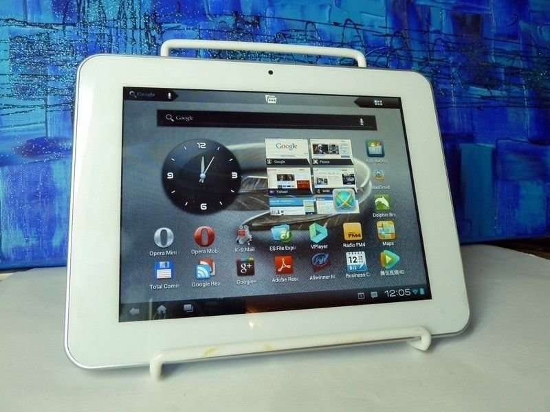

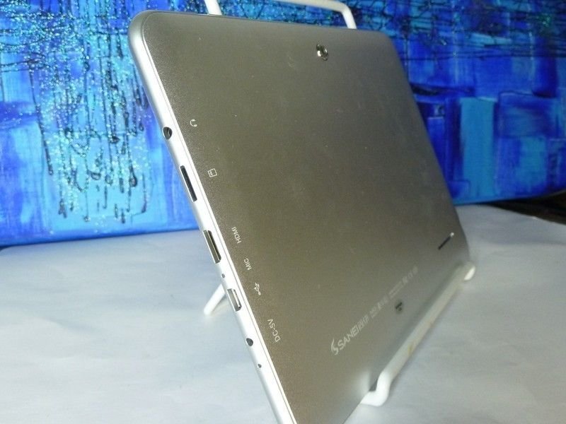

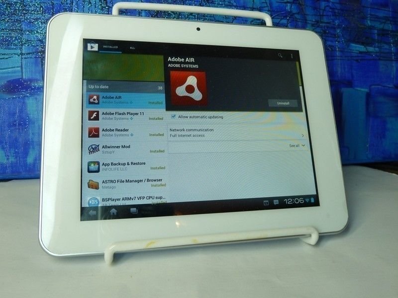

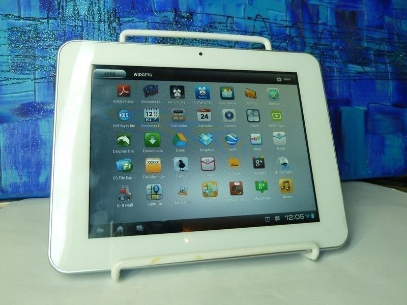

Heute möchte ich mein "geliebtes" Sanei N83 in der "Deluxe" Variante vorstellen.
Folgende technische Daten bietet das Sanei N83 [Deluxe]:
CPU: Allwinner/Boxchip A10 (Cortex A8)
Ram: 1GB
Rom: 8GB
Display: 1024x768 (IPS?), 5 point Touchscreen
WIFI (b/g/(n??)/Bluetooth
Webcam: Vorderseite/Rückseite
und die üblichen Daten...

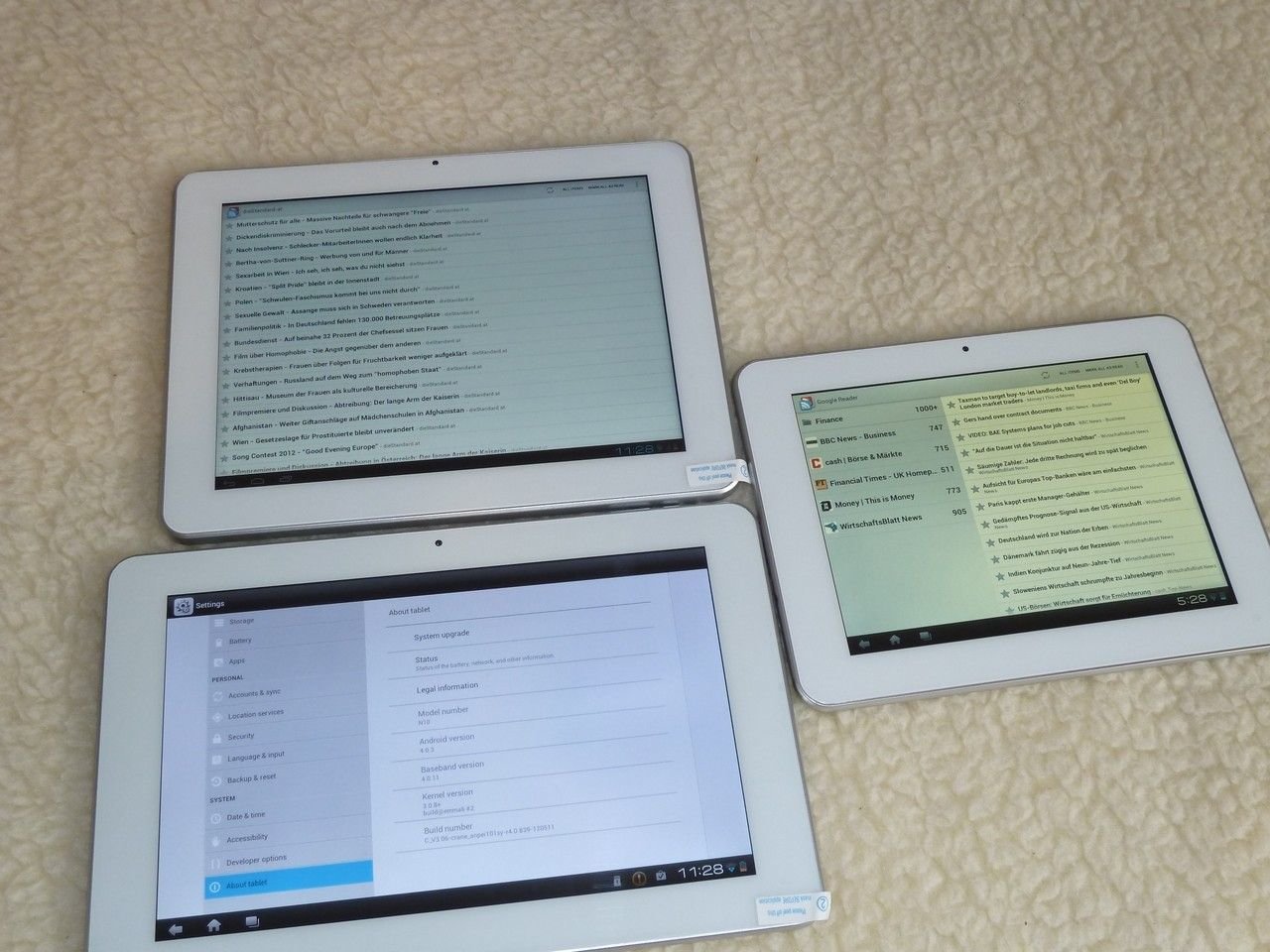

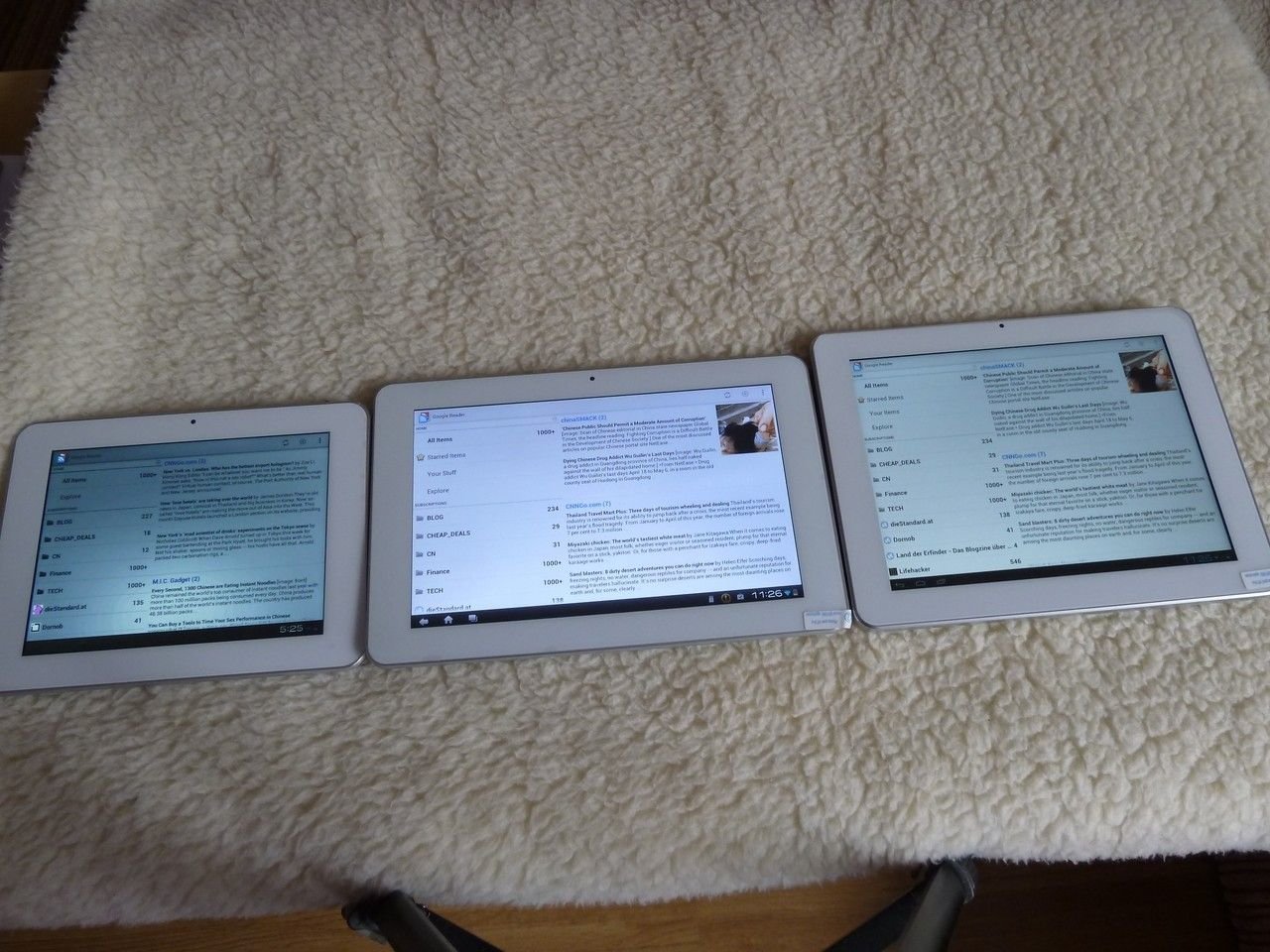

Anbei nun ein paar Bilder:
(siehe Anhang oder Link)
https://www.dropbox.com/gallery/13531935/2/MID/SaneiN83?h=4c66a7
Eigene Meinung
Ich verwende das Gerät seit ca. zwei Wochen und ich bin sehr zufrieden. Vor allem die 8" gefallen mir, da ich auch ein N90 (habe/hatte), wobei mir dies jedoch dann etwas zu groß war. Vorallem die Over the Air (OTA) Updatefunktion von szsanei.com gefällt mir, da ich erst gestern früh das neue Update eingespielt bekommen habe. Es läuft problemlos und auch der "Google Play" Store funktioniert. Die WLANStärke ist wie auch beim N90 (und OEM Gemei, ...) ein kleines Problem, wobei sich dies durch ein Script fixen lässt.

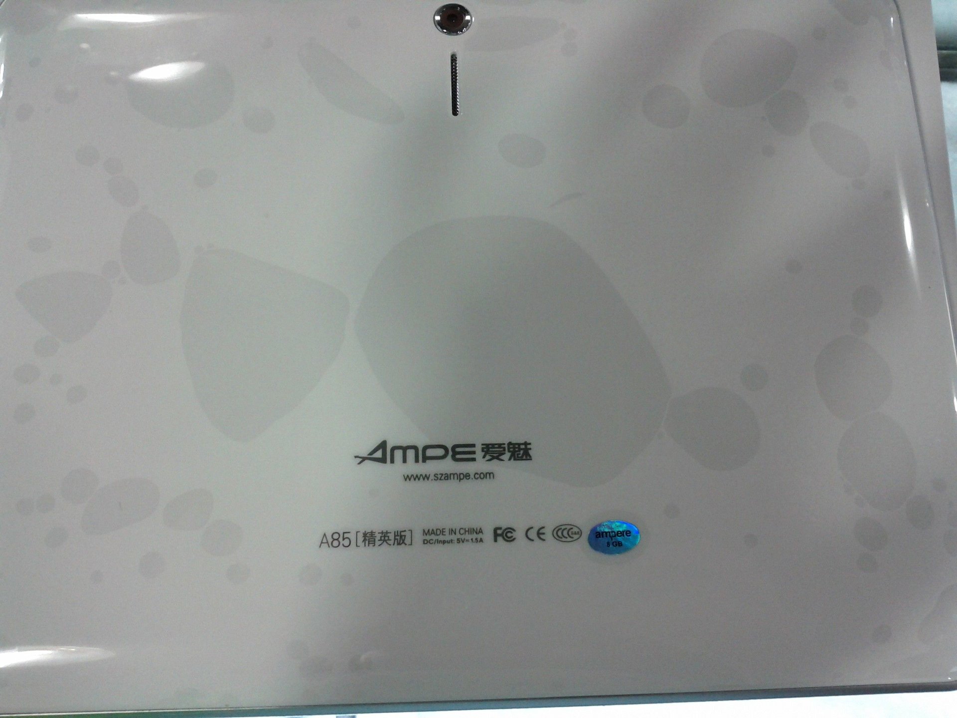

Anmerkung: Von Ampe wird das gleiche Gerät hergestellt, jedoch hat das Ampe Gerät keinen Metalbackplate, sondern eine weiße oder schwarze Plastikabdeckung (laut meinen Bildern). Zudem ist der Lautsprecher etwas anders angeordnet.

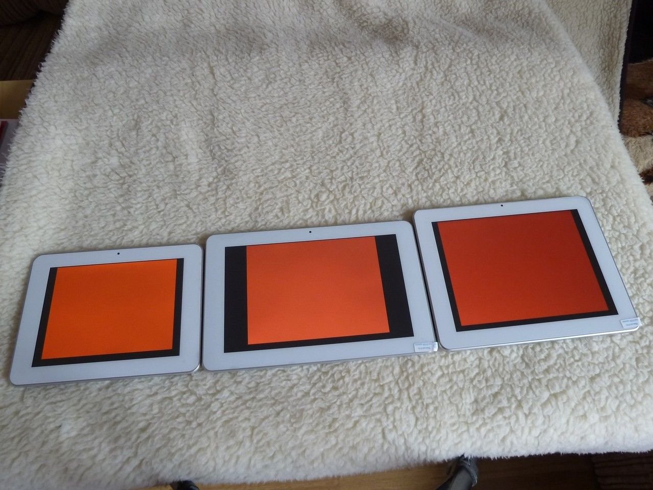

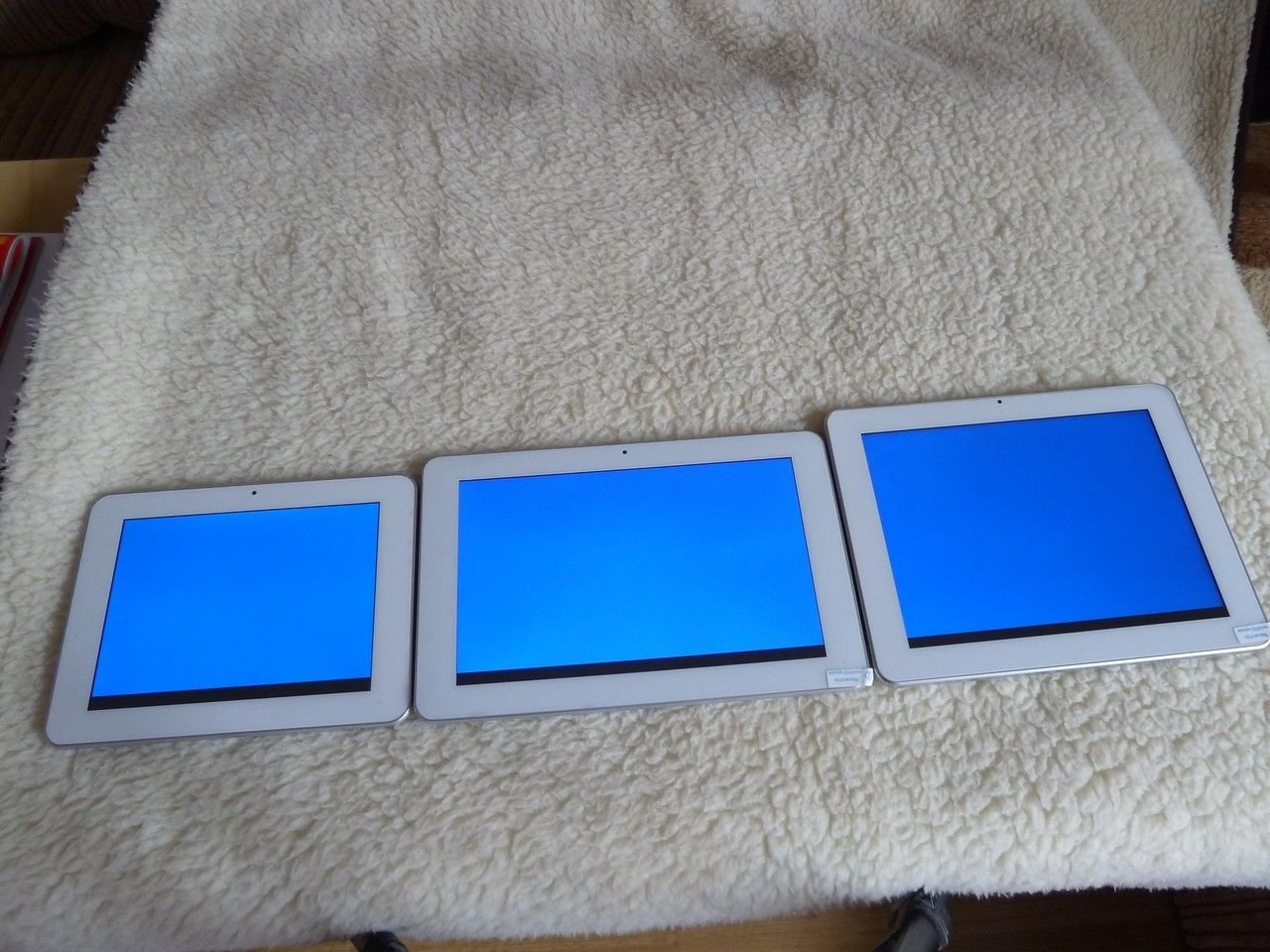

Update: habe nun endlich mein HDMI-Mini zu HDMI bekomme und es funktioniert problemlos.
Das ganze "funktioniert" im Clone Modus:
UI/Oberfläche: 1:1 Clone
Youtube/Videoplayer: wird am Tablet dann dunkel dargestellt und am TV Screen erscheint dann das Video, die Controllfelder erscheinen auf beiden Geräten.
VPlayer: Video wird auf beiden Screens ausgegeben - 1:1 Clone
Browers: 1:1 Clone
Games
Temple Run: 1:1 Clone (flüssig auf beiden Screens)
Ton wird ebenfalsl über die HDMI Schnittstelle geleitet. Die Verbindung mit dem Receiver werde ich in den kommenden Tagen testen. (hättet ihr gute Links für AC3, DTS Testvideos?)
Pics: https://www.dropbox.com/gallery/13531935/2/MID/SaneiN83?h=4c66a7
Im Prinzip "sollten" die Resultate für alle Sanei Geräte gelten (N77, N83, N90, N10) und auch andere Allwinner Geräte.
Wenn ich irgendetewas spezifisches testen soll.. informiert mich!
