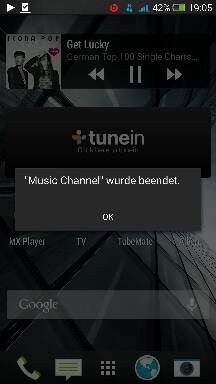

Hallo Leute .......... vielleicht (hoffentlich) kann mir ja von euch jemand weiterhelfen!
Ich habe aktuelle AR HD22.0 geflasht und bis auf ein kleines Problem läuft sie einwandfrei.
als erstes muss ich (falls es wichtig ist) erwähnen das ich von der 4.2.2 komme , das heisst ich habe noch S-on !
Den Root habe ich ohne Probleme durchgeführt , die Rom ,Radio und Toolbox danach via cwm installiert.
Alles hat soweit funktioniert bis auf den `Musik Kanal` ( Music chanel )
Jedes mal wenn ich ein lied höre und gern den text dazu hätte dann geht ein fenster auf in dem steht " musik Kanal wurde geschlossen" !!
Hat das Problem schon jemand gehabt??
Google usw konnte mir nicht weiterhelfen!
Ich bedanke mich im vorraus für eure hilfe!
Hier noch ein screenshot von der Anzeige.
Du hast bei der Installation PureX ausgewählt. Das verträgt sich nicht mit Android 4.3. Einfach nochmals flashen ohne PureX. Dann klappt das wieder. Hoffe das es mit einer neuen Version gefixt wird.
Reaktionen: marco1109
