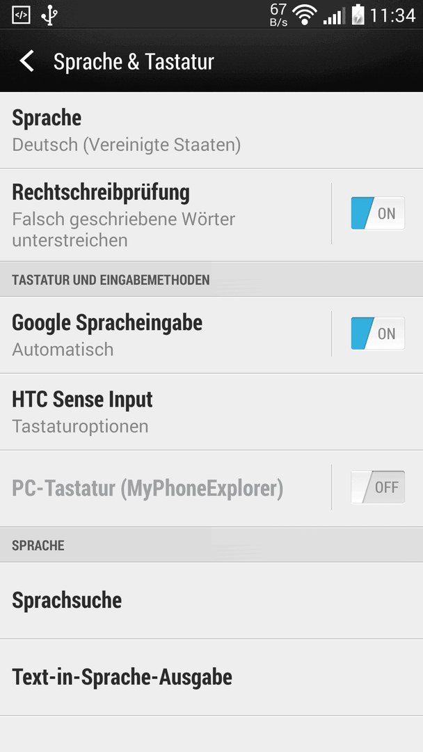

Moin,
ich wollte gestern via Lieferheld App etwas bestellen und habe dann feststellen müssen, das die App auf einmal alles in Englisch anzeigt.
Habe daraufhin mal unter den Einstellungen geschaut und festgestellt das als Sprache "Deutsch (Vereinigte Staaten) ausgewählt ist.
Auch bei G+ habe ich auf einmal benachrichtigungen auf Englisch, die APP selbst zeigt mir aber weiterhin alles auf Deutsch an (Ausnahme die Benachrichtigungen).
Habe ARHD 40.2 installiert mit vorherigem Wipe und eben auf 40.3 geupdatet.
Nun meine Frage, ist das bei euch auch der Fall mit den Englischen Benachrichtigungen / Apps die auf einmal englisch anzeigen statt deutsch?
