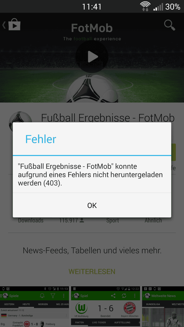

Ich habe ein kleines Problem, das ich mansche Apps nicht aktualisieren oder installieren kann.
Könnte jemand mal das App im Screenshot ausprobieren?
Bei mir geht es.
Der ursprüngliche Beitrag von 11:52 Uhr wurde um 11:54 Uhr ergänzt:
Lösch mal die Daten vom Playstore und von den Google Play Diensten. Mit ein bisschen Glück geht es dann.
Oder Schau mal hier nach.
Reaktionen: Niro96
Das wars. Danke hat geklappt. :D
Dann ist ja alles gut ;)
