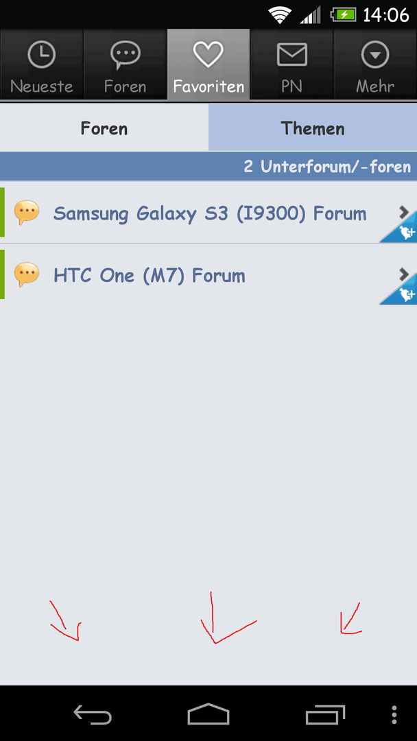

Hab jetzt unten bei den Apps von Android Hilfe und XDA so ne Menüleiste, einer ne Ahnung wie ich die weg bekomm ?

@Tyrion ja, einfach in Einstellungen -> Anzeige, Fingerbewegung & Tasten -> Startseite. Und dort das wählen.
Das mit der Menütaste hab ich hinbekommen, was ich meine ist das, sie Screenshot
Im übrigen habe ich unter dem Menü was Du beschrieben hast, kein Punkt der Startseite heisst
Ich habe echt keine Ahnung wieso du das hast :D wusste gar nicht das man bei ic die Navigationleiste aktivieren kann :D
Habe das auch seitdem ich den ElemantalX installiert habe^^
:D ich hab noch den von ic. Bin noch unterwegs aber jetzt warte ich :D. Flash einfach nochmal ic. Dann ist es weg :D
hab die Navigationsbar weg. Bin so vorgegangen.
Rom neu installiert, und dann Anzeige,Fingerbewegungen & Tasten -> Startseite die Menütaste auf Home gelegt. Da ich google now nicht möchte, hab ich die App anschliessend deinstalliert.
Dann hab ich Android Hilfe installiert, und geschaut, keine NavBar, dann ElementalX installiert, aber Home2Menü deaktiviert, und keine NavBar

@Tyrion
ich denk du hast einfach bei der InsertCoin Installation bei den Addons das "Capazitive Buttons" Addon mitinstalliert.
Das sind dann diese Buttons wie beim Nexusdevice.
glaub ich nicht.. das addon regelt die helligkeit der buttons, wenn ich mich nicht irre
Hast recht. Dachte, das könnte vom Namen her passen :D

anoraknophobia schrieb:
@Tyrion
Nö, hab ich nicht. Es ist auch nicht nur bei dieser Rom.
Die Softbuttons werdet ihr so los
Original Post XDA
add this to bottom of build.prop...
qemu.hw.mainkeys=1
It will remove navbar.
dann funktioniert die letzten apps nicht mehr!
Wie die letzten apps funktionieren dann nicht mehr? Ich weis gar nicht wieso ihr diese navbar alle habt. Ich habe Ic 7.0-3 drauf und elementalx 10 drauf und alles top. Und auch keine navbar.
