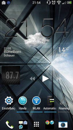

hier habe ich mal ein Screenshot von meinem homebildschirm, mal ne frage, ganz oben ist zwar die toogle leiste transparent aber da ist immernoch ein ganz feiner weißer streifen, kann mir jemand sagen ob das normal ist oder ob ich das irgendwie weg bekomme?

@Peri25
Ich denke das es normal ist, da es bei mir auch so ist!
Wenn dann musst du das PNG bearbeiten.

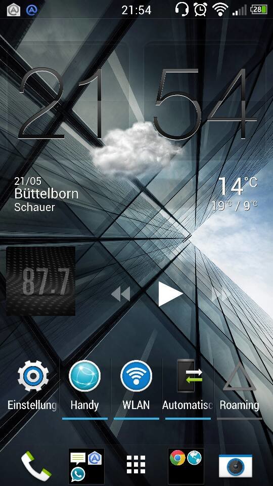

Kann mir jemand beantworten, ob es mit den aktuellen Themes möglich ist die HTC-Clock im Stock-Look zu belassen und die Weather-Bar komplett transparent zu flashen? :confused2:
