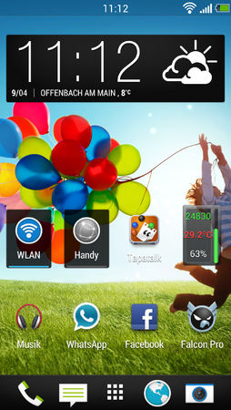

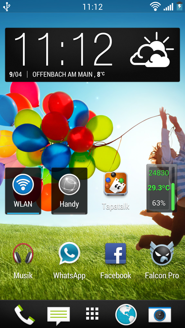

Ich glaube ich hab irgendwie ein Bug mit der Batterie Anzeige xD
Sobald ich das kabel reinstecke zum Akku laden bekomme ich die AOSP Batterie zieh ich es raus also normal hab ich die Sense 5 Stock Batterie Anzeige o0
Hab mal zwei Bilder angehangen.

Du kannst ganz einfach prüfen, ob etwas in der zip nicht passt, indem Du bei themes-additions-battery in die Ordner schaust.
