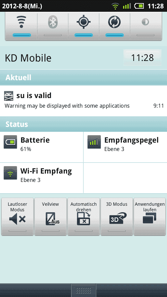

Klar. Also, ich habe folgendes gemacht:
"SHBreak" und "ISTweak" installiert.
Danach "SHBreak" geöffnet, "BREAK2" gedrückt (App schließt danach automatisch). Anschließend "SHBreak" wieder geöffnet und auf "copy SU" gedrückt (App schließt danach automatisch). Anschließend "ISTweak" geöffnet und auf "enable SU" gedrückt. Anschließend hatte ich dann Rootrechte.
Die beiden Versionen von SHBreak und ISTweak, welche ich benutzt habe, findest du hier:
http://db.tt/uz5R1NOl
http://db.tt/eo0f5EO8

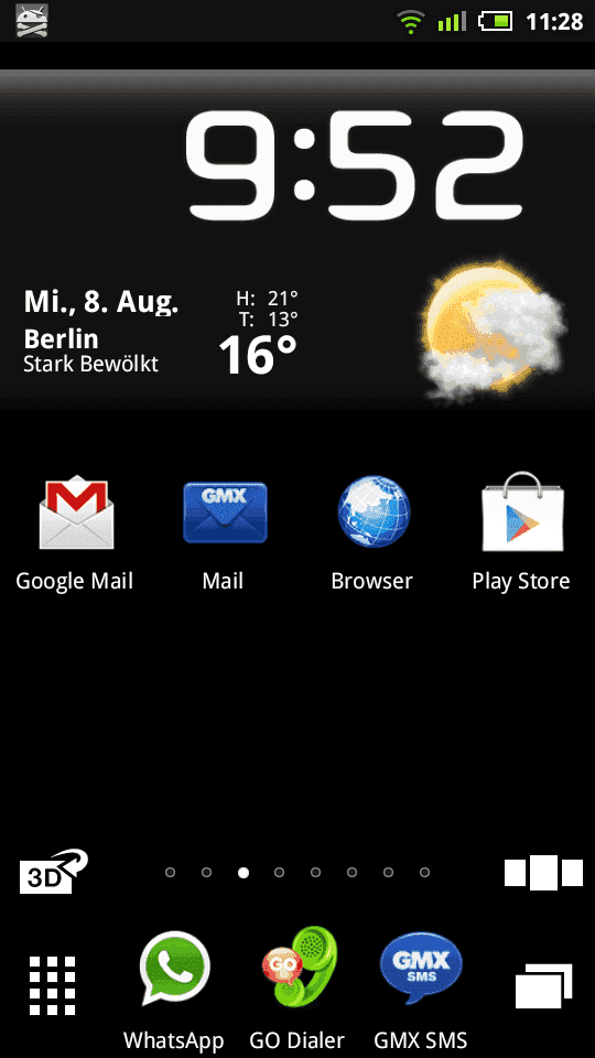

P.s.:
Auf den beiden Screenshots erkennt man das SU-Logo.
