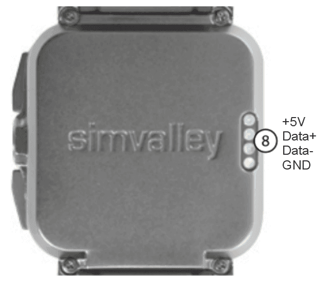

bevor ich jetzt mal meinen eigenen Ladeadapter bastel - meine Ladeklemme ist ja bereits hinüber :lol:
kann das hier jemand bestätigen, oder muss ich selbst weiter basteln - vielleicht hat ja der eine oder andere schon was probiert...
jo, meine Zeichnung stimmt - wer also was basteln möchte bzgl. USB-Loader etc. kann sozusagen loslegen (natürlich übernehme ich keine Verantwortung auf Richtigkeit).
Die Farben noch falls die USB-Belegung nicht bekannt ist:
Rot (+5V)
Weiß (Data+)
Grün (Data-)
Schwarz (GND)
Vermute mal, dass die AW-414.GO eine Belegung aller 4 voraussetzt - hatte es mal mit +5V/GND probiert, das war nicht von Erfolg gekrönt - keine Reaktion.
Bei 4 Drähten muss man schon etwas einigermaßen Vernünftiges bauen, also werde ich wohl Federkontakte einsetzen und die habe ich mom. nicht da.
Habe mom. auch keine Lademöglichkeit, so dass der Akku mom. vollkommen leer ist - das erschwert auch die Bastelei etwas weil die Uhr nicht
gleich reagiert bei Kontakt, bräuchte erst Saft für das Display... grmpf. Wenn ich nämlich nen Fehler hätte würd ich mir die Uhr bei längerem Kontakt
schnell kaputt machen - glaub kaum, dass die hier dementsprechend gesichert ist. Von daher muss ich wie gesagt erst mal pausieren...

klar möglich, aber ich finde das schon sehr umständlich den Mist laufend wieder aufzuschrauben :D - da bin ich nicht begeistert davon und die Schrauben werden auch nicht besser mit der Zeit.
Eine extra Ladeschale überlege ich auch noch zu basteln. Denke ich werde sie passgenau mit "Powerknete" machen. Vorstellung derzeit grob: Knete vorbereiten, fächig ausbreiten , Frischhaltefolie oben drauf und die
Leider sind 3D-Drucker noch zu teuer ... :)
auch ne gute Idee. Ich hab eine Leiterplatte auf die Rückseite gelegt - jetzt könnte ich die Uhr mit Stiften fixieren oder Variante 2 - Silikonbegrenzer selbstklebend drauf kleben.
Die 4 Kontakte werden über einen RS232 9-pol. die haben die richtigen Abstände durch die Platte geschoben (nur 4 davon logischerweise) und die Uhr dann dran gehängt. Sollte einwandfrei funktionieren, nur eben kann ich es nicht testen.
Werde das aber überarbeiten mit Federkontakten, dann kann man die Uhr besser rein spannen.

so, hab jetzt einen ersten Test meines Ladeprototypen ausprobiert...
was soll ich sagen.
Entweder Akku ist komplett leer gelutscht, hab irgendwas dabei
verbockt... oder ich hab die Uhr zerschossen :D - jedenfalls mom. keinen Bock mehr auf das Gefriemel mit den dämlichen Kontakten. Haben sie wohl von Garmin abgekupfert und hätte es wohl bessere Lösungen gegeben...
Mit der Ladeklammer wird der eine oder andere sicher noch seinen Spaß haben.
Wie gesagt, war bei mir ja im Einsatz und vielleicht ist es ein Grund warum das Teil noch nicht auf dem Markt ist - ist ziemlich anfällig mit den 4 Federkontakten.
Ich muss die Uhr jetzt irgendwo in eine Schublade sperren, sonst klatsch ich das Teil noch an die Wand :D:D:D
