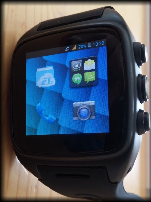

So, große Preisfrage - was macht man mit einem Deckel wo der Federkontakt defekt ist? Richtig - das Teil liegt hier dumm rum... :flapper:
...hab aber seit Mitte Juni Ersatz - guckst Du Bild, DAS ist eine
Smartwatch, einwanfreier Empfang, GPS usw...
gleicher Hersteller, der die AW in China für Simvalley fabriziert, das Nachfolgemodell quasi ähnlich der Omate.
