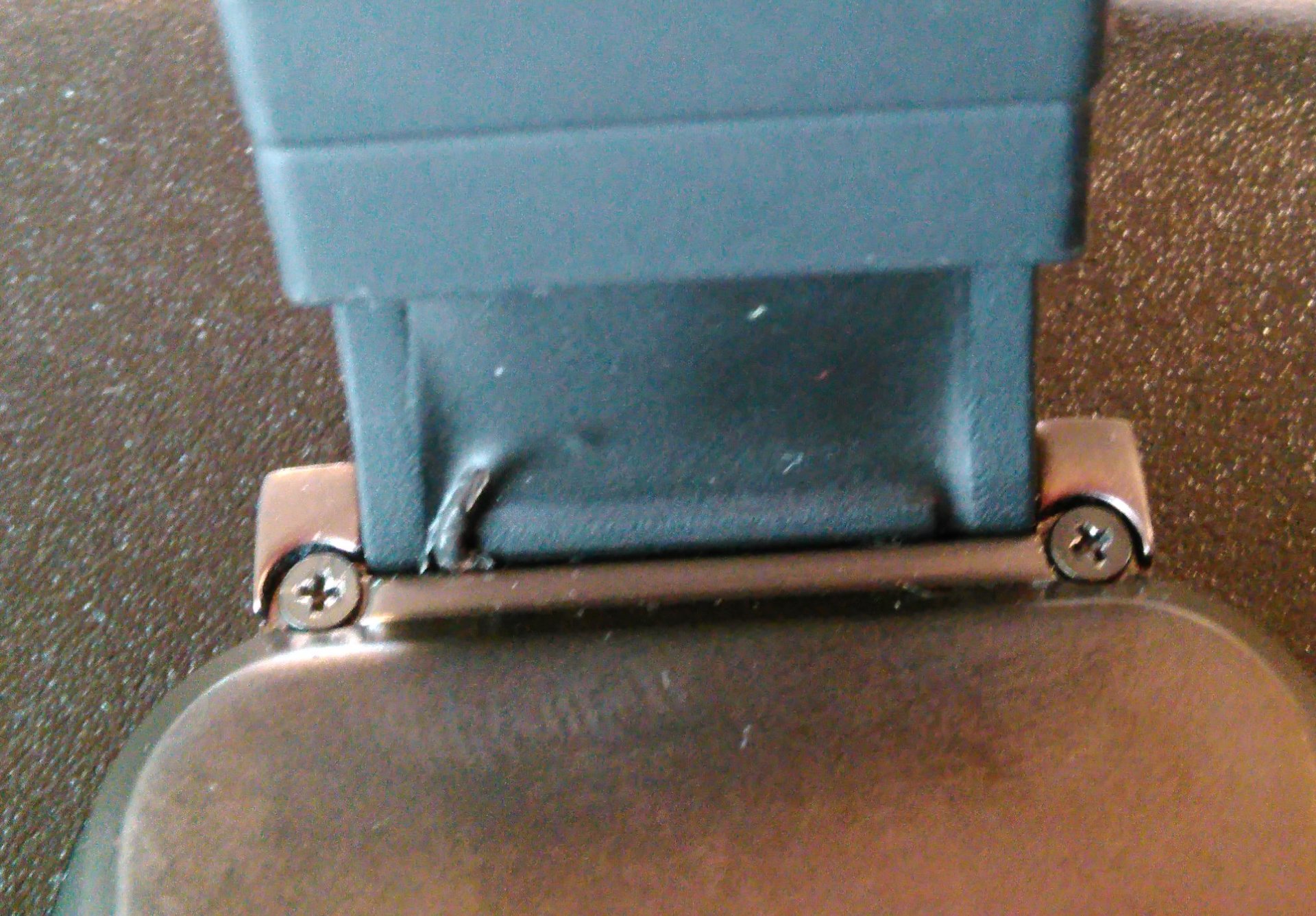

ups... nun bin ich etwas irritiert.
Dann hat die schlampige Kabelverlegung wohl nur der Prototyp :scared:

oh Mann, ich befürchte, dass das ein ziemliches Problem werden dürfte.
Bei meinem Bild sieht man ja wie schlampig das am Anfang geplant war.
Viel besser wird es kaum gemacht worden sein und vorallem hängt das GPS-Kabel fast am Metallgehäuse. Also je mehr man das Armband bewegt, desto mehr wird der GPS-Draht geknickt was auf Dauer wohl in die Hose geht.

Hi Ami
ich glaube schon, dass das bei den aktuellen Versionen der AW414 schon etwas besser gelöst ist, da das Kabel nicht so offen liegt wie in Deinem Bild. Trotzdem scheint mir der GPS-Anschluss eine grosse Schwachstelle zu sein. Innen wird das Antennenkabel auf eine extrem kleine SMA-Buchse geführt, die einen Winkelstecker hat. Wenn das Armband gegenüber dem Gehäuse bewegt wird, wirken immer Hebelkräfte auf diese Buchse, die zu einem Drehmoment zwischen Stecker und Buchse führen. Ich denke das bei mir auch genau da das Problem aufgetreten ist. Würde mich nicht wundern, wenn bei den meisten Besitzern das GPS als erstes ausfällt
Axel

GrandmasterA schrieb:
Bei meinem Armband sieht man keinerlei GPS-Kabel. Da ist das Vorabgerät scheinbar noch nicht ganz auf der Höhe.
Ich habe auch die aktuelle Version, bei mir sieht man von aussen auch kein Kabel. Aber wenn man die Uhr offen hat, sieht man das Kabel schon, wie es über einen SMA Stecker von der Platine in den Armbandteil mit der GPS-Antenne läuft.
