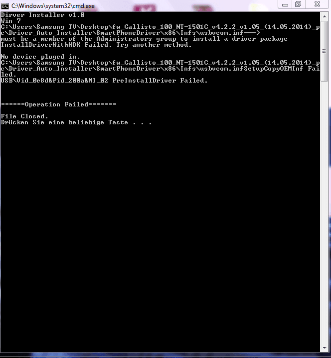

Hallo kann mir jemand Helfen, kann den Treiber nicht Installieren kommt immer ( No device pluged in.======Operation Failed=======), was mach ich falsch habe es auch schon als Admin probiert da kommt immer falscher Pfad.
Ich danke Euch jetzt schon für eure Hilfe.

Hallo sigma2,
habe alles genau so gemacht wie Du es aufgeschrieben hast, aber der Treiber lässt sich einfach nicht Installieren, habe mal ein Screenshot gemacht.
Danke für die Hilfe.

Auf deinem Screenshot lese ich die Meldung:
"must be a member of the Administrators group to install a driver package"
Das bedeutet, dass du (bzw. der angemeldete User, mit dem Du den Treiber installieren willst) nicht die erforderlichen Rechte besitzt, um den Treiber zu installieren.
Also mach den User, mit dem du arbeitest zu einem Mitglied der Administratoren Gruppe.

Hatte auch Probleme mit der Treiberinstallation. Habe dann die Treiber manuell über den Gerätemanager installiert.
Danach konnte ich ohne Probleme updaten
Habe Windows 7 und dieser Autoinstaller hat mit Admin-Rechte garnicht gestartet.
