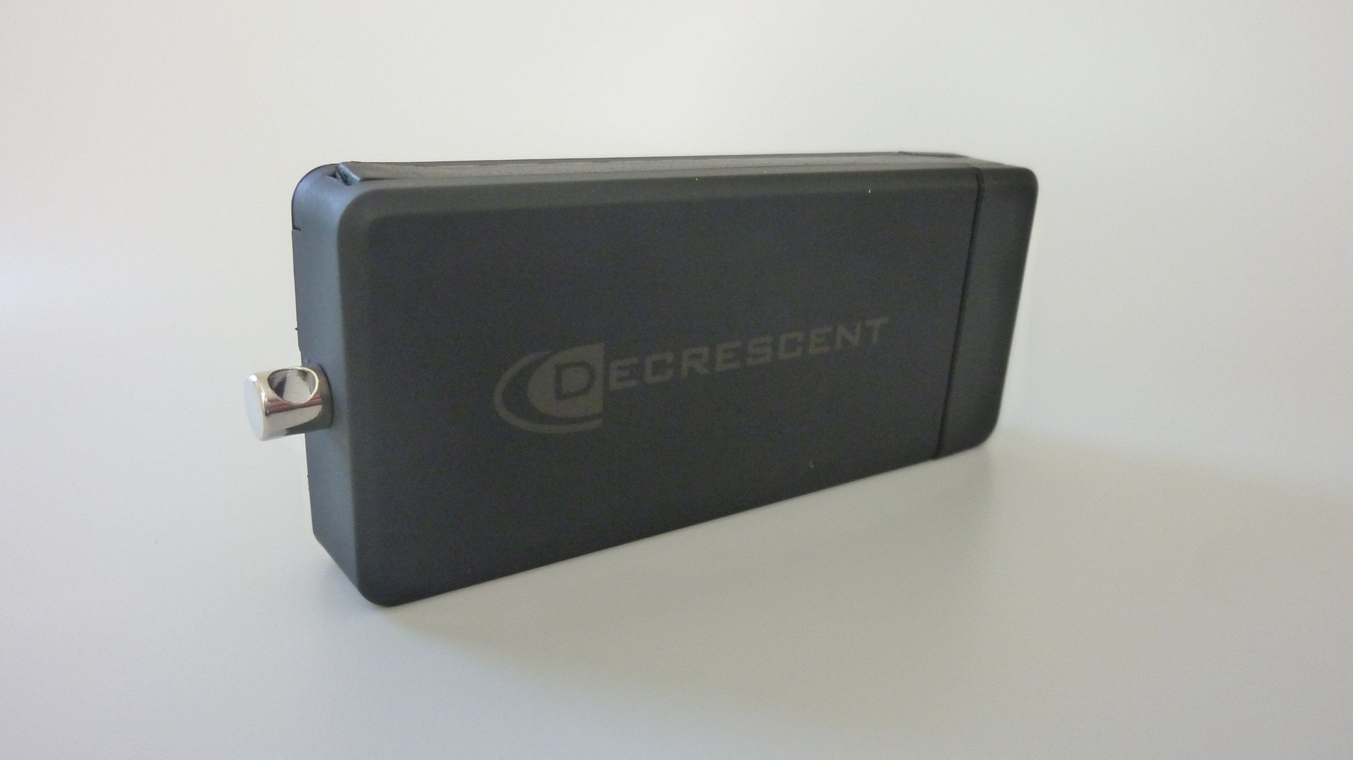

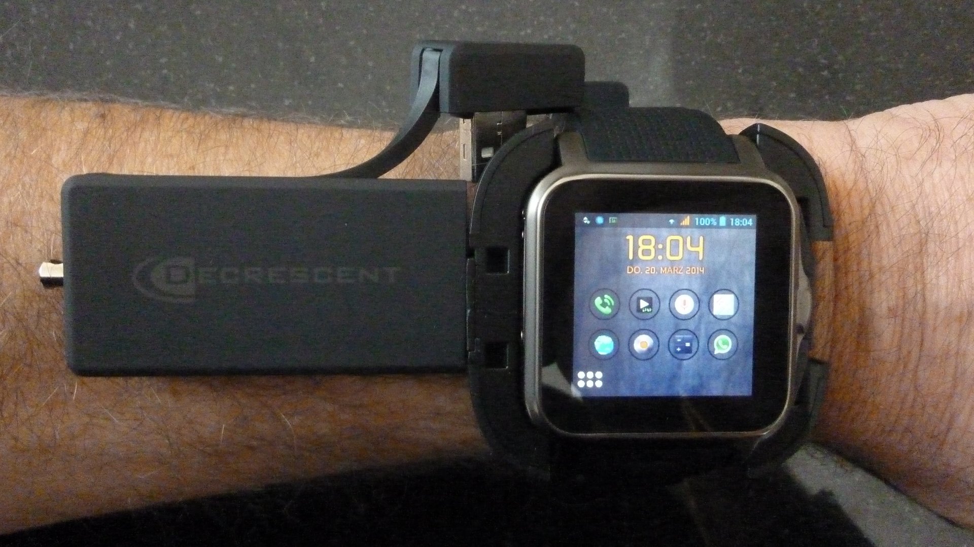

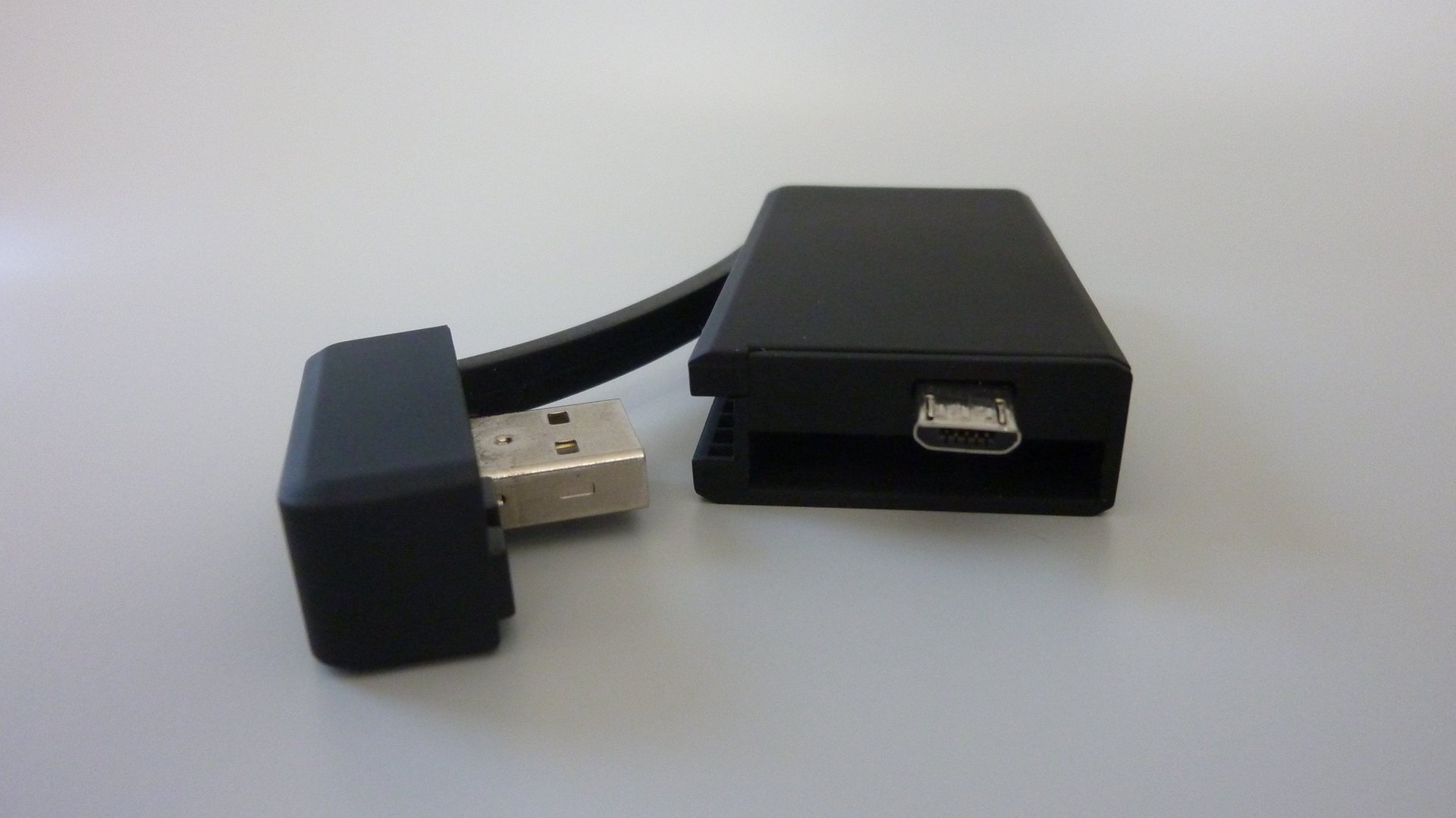

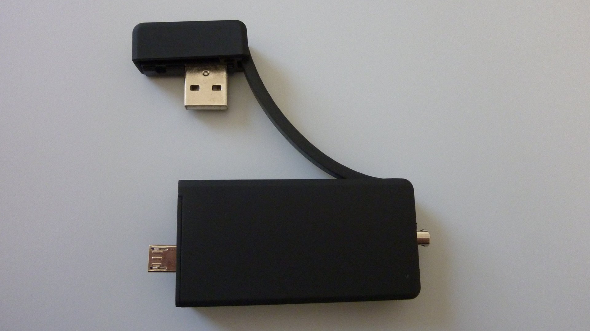

Als Stromspeicher habe ich mir die 1000mAh Powerbank Decrescent KC800 (10 €) und eine zweite Ladeschale (7 €) besorgt. Die KC800 hat bereits alle nötigen Steckverbinder und Kabel im Gehäuse integriert und ist insgesamt nicht größer als ein Feuerzeug. Man kann sie direkt an die Ladeschale anstöpseln und beides - wenn man unbedingt will - sogar am Arm tragen.

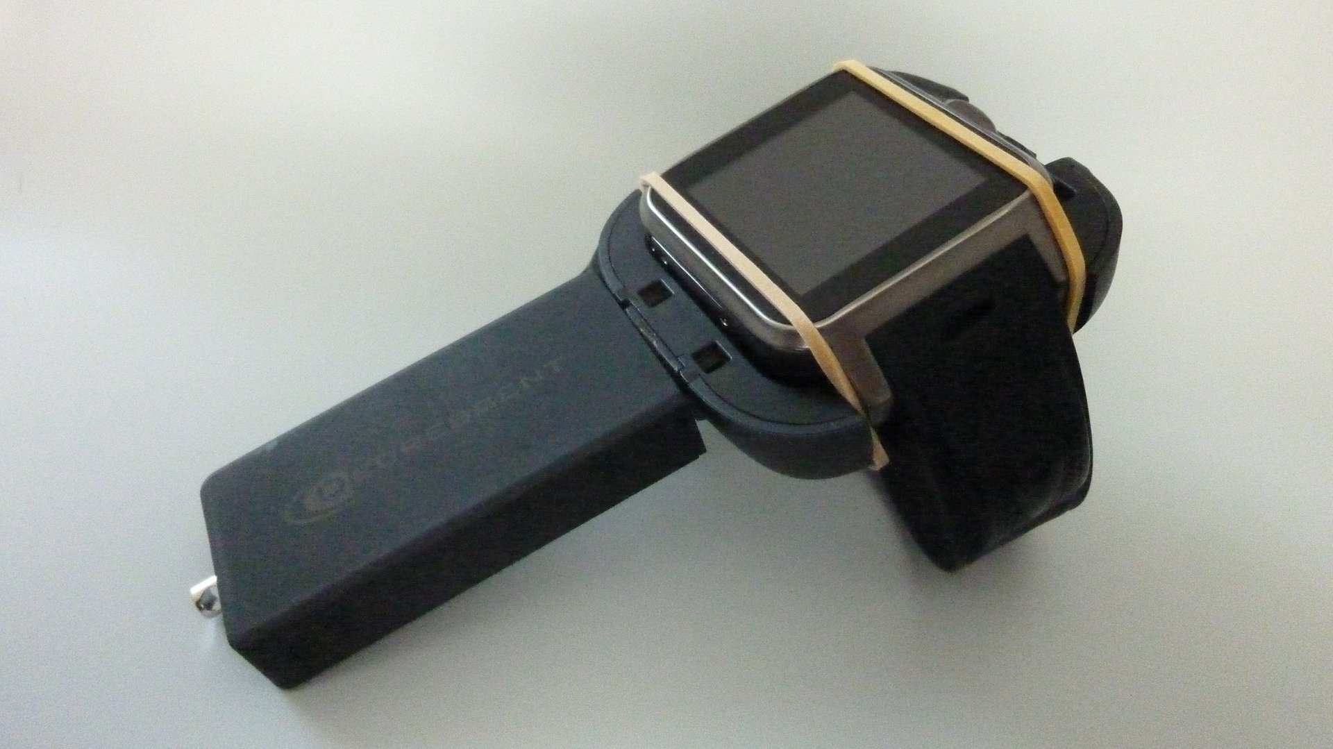

Bei der Ladeschale habe ich das Oberteil entfernt, damit ich beim Laden an die Knöpfe und an das Display herankomme. Das Ganze sieht dann so aus wie auf dem Photo. Wenn man die Uhr während des Ladens nicht benutzen will, kann man natürlich das Oberteil der Ladeschale dranlassen und kann die Uhr dann auch abgeschnallt laden. Ich selber fixiere die Uhr in diesem Fall einfach mit zwei Gummibändern (s. Photo).
Mit der Powerbank kann ich die Smartwatch 1,25 mal aufladen. Damit komme ich auf jeden Fall über den Tag. Das Vollladen der Uhr dauert ungefähr 1 Stunde. Dass dies überhaupt mit so einer kleinen Powerbank möglich ist, liegt halt daran, dass die Uhr auch nur einen 600mAh Akku hat.

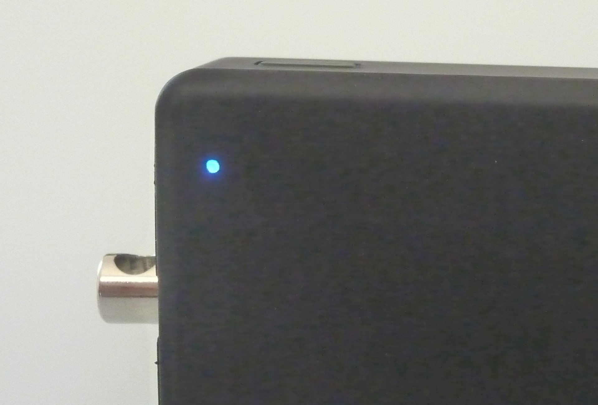

Schön ist auch, dass die Powerbank eine LED hat, an der man das Ende des Ladevorgangs erkennen kann. Man kann die Powerbank auch als Ladekabel zwischen Netzteil und Ladeschale verwenden und braucht dann unterwegs abends kein weiteres Kabel.

PS: Habe mir nun auch noch einen USB-Adapter Typ USB Micro-B (F) / Mini-B (M) besorgt. Damit kann ich nun zusätzlich diverse andere Geräte mit Mini-USB-Anschluss aufladen. Der Adapter hat ungefähr die Größe eines Standard-USB-Steckers und kann daher ebenfalls überall hin mitgenommen werden.

Cooles Setup. Macht optisch auf jeden Fall was her :)
