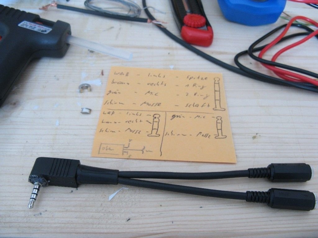

Es geht doch!
Nachdem mich Pearl Deutschland an den Hersteller (Simvalley USA) verwiesen hatte und dieser meinte, ich solle doch bitte beim Vertrieb (Pearl Deutschland) nachfragen :thumbdn: habe ich noch etwas rumprobiert ...
Und siehe da - der "Trick" von Simvalley Mobile ist recht simpel: die haben schlicht die Buchse so tief im Telefon versenkt, dass man mit normalen Klinkenstekern nicht an die nötigen Kontakte ran kommt...:crying:
Wer aber Lötkolben, Dremel und Heißkleber zuhause hat, kann sich trotzdem eine funktionierende Kupplung (siehe Foto) bauen! Die Teile dafür gibt es alle z.B. bei Conrad.
Belegung ist dabei:
Telefon (Stecker, 4 polig)
Spitze - Kopfhörer lins
1. Ring - Kopfhörer rechts
2. Ring - Mikrofon
Schaft - Masse
Kopfhörer (Buchse, 3 polig)
Spitze - Kopfhörer links
Schaft - Masse
Mikrofon (Buchse, 2 oder 3 polig)
Spitze - Mikrofon
Schaft - Masse
Beim Zusammenbau muss dann der Stecker soweit "bearbeitet" werden, dass er wirklich bis zum Anschlag im Handy versenkt werden kann. Ich habe mir dazu meinen eigenen Stecker "gegossen" (also mit Heißkleber voll laufen lassen) :thumbsup:
Viel Erfolg!
Glückwunsch zum funktionierenden Adapter!
Aber:
Bist Du Dir ganz sicher dass Du bei der 4-poligen Miniklinke nicht Mic und Masse (2. Ring und Schaft) verrtauscht hast? (es funktioniert ja auch so!)
Alle mir bekannten Geräte haben die Masse immer auf dem 2ten Ring weil da auch die Abnahme bei 3-poligen Buchsen sitzt.
Nein, bin ich nicht - im Gegenteil: es kann sehr gut sein, dass du damit Recht hast (würde zumindest erklären, warum ich immer das Mikrofon mit stecken muss, damit das Headset erkannt wird).
Rein elektrisch macht es allerdings kaum einen Unterschied, da der Innenwiderstand von einem Mikrofon recht gering ist ... im schlimmsten Fall verbrauche ich etwas mehr Akku dadurch ;)
