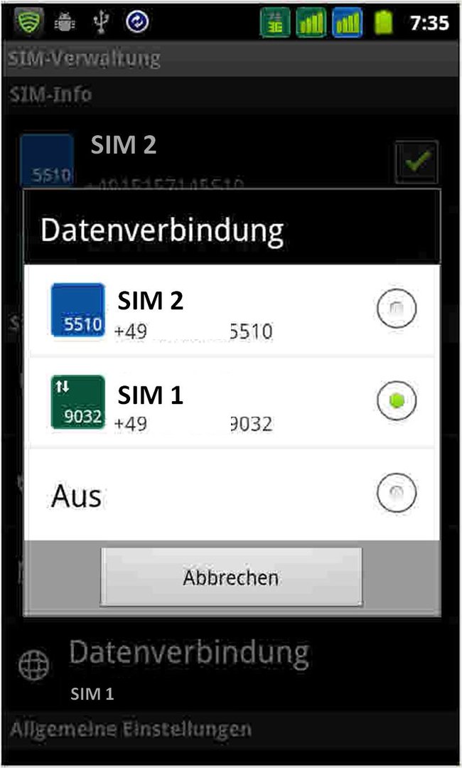

Das ist so nicht ganz richtig, auf beiden Steckplätzen kann Datenverkehr gemacht werden. Allerdings geht auf dem Steckplatz 2 kein HSDPA sondern nur EDGE und GPRS.
Was für ein Protokoll zur Zeit auf dem Handy gefahren wird, kann man in der Statuszeile ablesen. Da erscheint bei aktiver Datenverbindung ein grünes Quadrat in welchen je nach Protokoll die Buchstaben E (Edge), 3G (GPRS) oder H (HSDPA) erscheinen. Das Handbuch beschreibt nur E und 3G, von HSDPA ist dort nicht die Rede, liegt wahrscheinlich daran, dass es für die "Non-UMTS-Variante" des SPX-5 gilt...!?!
Richtig ist, der Datenverkehr muss aktiviert werden, er kann auch nur über eine SIM-Karte stattfinden. Diese wird dann in den SIM-Einstellungen ausgewählt.
Gruß Bernd

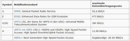

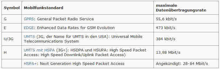

Hier nochmal eine Tabelle mit allen GE3GH und was dahinter steckt...
