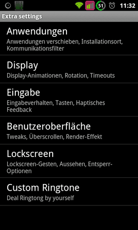

Hallo Ihr beiden!
Wenn ich 3x auf die Android (2.3.5) Version tipp erscheint folgende Auswahl:
Anwendungen
Display
Eingabe
Benutzeroberfläche
Custom Ringtone
Bitte "wo" findet Ihr beiden dort die Einstellungen für den Lockscreen??
Danke & Gruß

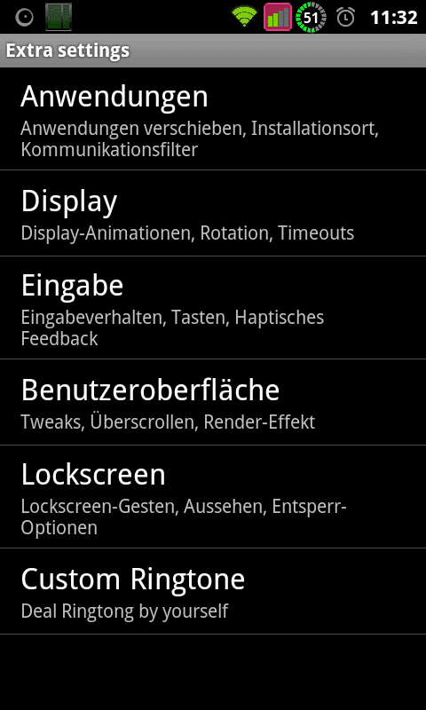

Siehe Screenshot.
Lockscreen fehlt beim mir!!!
Modell - SPX-5_3G
Android 2.3.5
Kernel 2.6.35.7
Build X1 20111208-101305
mein Gerät ist NICHT gerootet
Ob es vom Simvalley-ROM unterschiedliche Versionen gibt, weiß ich leider nicht. Sowohl bei meinem originalen Simvalley- als auch dem aktuell verwendeten teXet-ROM ist besagter Menüpunkt vorhanden.
Mit Root hat das aber nix zu tun.
