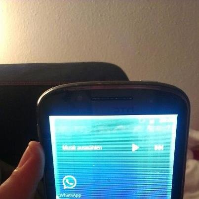

ich hab eine Frage: Kumpel hat das SPX-5 Umts wo angeblich von heut auf morgen die obere hälfte des Display´s so aussieht wie auf dem Bild.
Die untere hälfte ist ganz normal.
Ich schätz mal Sturtz aber er sagt nein, was könnte es sonnst sein.
Danke
Christian

Irgendein mechanischer Fehler (wahrscheinlich durch Sturz...), wie Displaybruch, Wackelkontakt im Displayanschluss, schlecht sitzende Abschirmung, kalte Lötstelle, ...
(Bei einem Röhrenfernseher würde ich auf Defekt im Zeilentrafo tippen, aber so etwas gibt es bei digitalen Bildschirmen nicht... ;) )
Ich schließe mich Odakim an, nur ist ein Wackelkontakt mmh, grübel, eher weniger.
Der Anschluß des Displays ist durch ein Falchbandkabel realisiert, das durch eine hochklappbare Arretierung auf der Platiene des SPX-5 befestigt ist (im angehängten Bild findet man auf der rechten Zeichnung, links neben den roten Kreis [der die Kamera ist und bei simvalley mit 200W oder 800W bezeichnet sein muß] am linken Platinenrand der länglich senkrechte Anschluß. Von dem am Display metallen Backcover geht eine Masseverbindung zur Platine auf Höhe der Mitte zur Paltine auf der rechten Zeichnung. Desweitern ist das H4-Glaß mit einem kleineren Flachbandkabel auf der rechten Zeichnung über dem SIM-Slot's mit einer hochklappbaren Arretierung befestigt, dabei ist der Masseanschluß rechts neben dem SIM-Slot's realisiert.
Die Wahrscheinlichkeit bei dem Fehler, lt. Bild, ist ein Massefehler, ausgelöst auch durch eine fehlende Abschirmung die bei dem SPX-5 nur durch Silbergeflochtenes Klebeband realisiert ist.

Das Display ist hin mit 99% Sicherheit, weil auf dem ersten Bild,
neben dem weißen Streifen, es zwei kleine Streifen gibt, die andeuten
das dieses LCD-Dispaly ausläuft.
Okay wenn ich ein Display hab, wer wechselt das? Ich hab noch nie ein Smartphone geöffnet und erfolgreich repariert. Ich hab es mehrmals versucht aber ohne erfolg, da warscheinlich noch weitere defekte vorlagenn. Die Theorie mit dem auslaufen ist aber nachvollziehbar, da es immer schlimmer wird.

so hat fast 2 Wochen gedauert bis ich das Handy bekamm.
Hab es zerlegt und gesehen das das LCD-Display ausgelaufen ist.
War nur noch ein drittel von Display ok.
