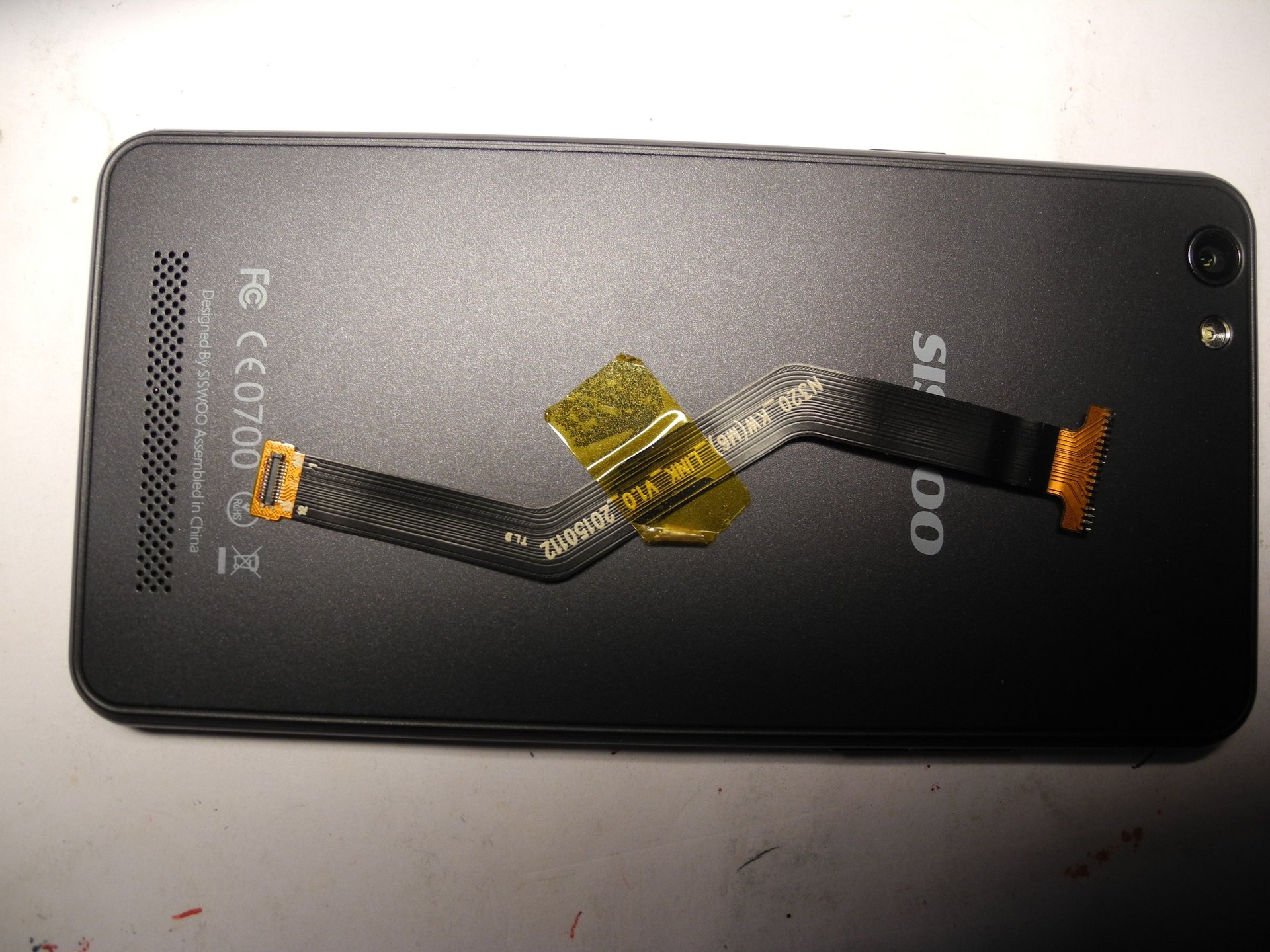

dank deines Tipps, seppl334, habe ich es bei Kuppy in Kiel reparieren lassen. Hat knapp 25 Euro gekostet. Ausgetauscht wurde nicht der Lautsprecher, sondern ein Kabel. Die Firma hat das alte hinten auf mein Handy draufgeklebt. In der Rechnung wurde es als Flex bezeichnet.

@pale: Hatte das gleiche Problem. Das Telefon ist nun schon zum zweiten mal stumm gewesen (nach einem kleinen Sturz). Beim ersten mal nochmal einen ordentlichen Patscher gegeben, danach ging es wieder.
Beim zweiten mal hat das nicht funktioniert, aber dein Bild hat mich ermutigt das Ding mal aufzumachen. Wahrscheinlich rutscht das das eine Ende einfach nur aus der Halterung raus und hat dadurch keinen richtigen Kontakt mehr. Hab alle Kabel nochmal richtig fest rangedrückt, dann ging es wieder.
