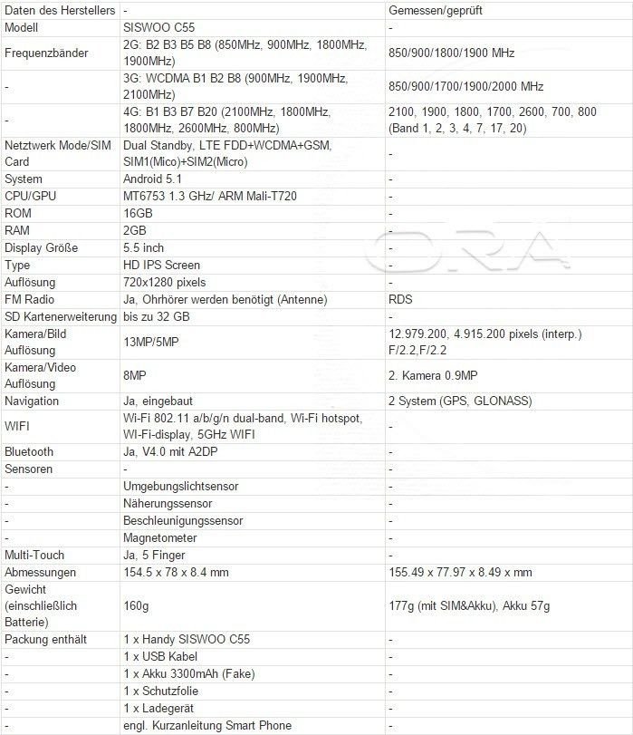

Technische Daten: (Auszug, Quelle Hersteller)

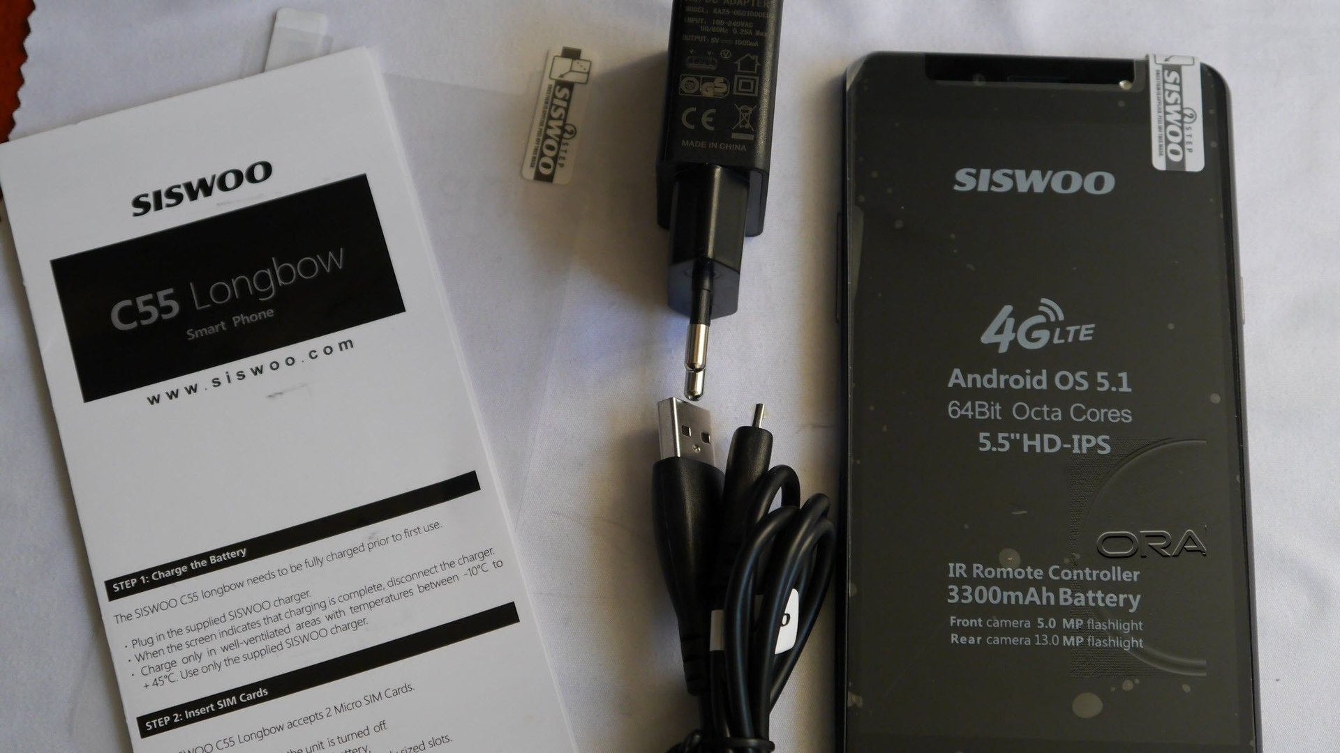

Unboxing -- Verpackung sehr informativ mit Übersichtsparametern
Das SISWOO C55 wurde in einer rechteckigen, äußerlich stabilen und weißen Box mit dem Namenszug des Herstellers geliefert.
Zertifikationszeichen, nebst Nummer sind aufgedruckt. Das wird den Zoll sicher gefallen.
Inhalt der Lieferung -- Standard Zubehör, kein zusätzliches Case

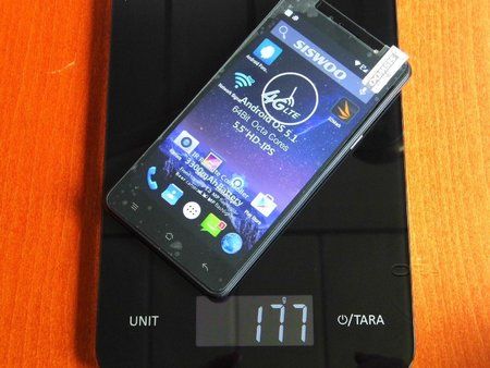

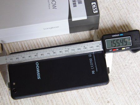

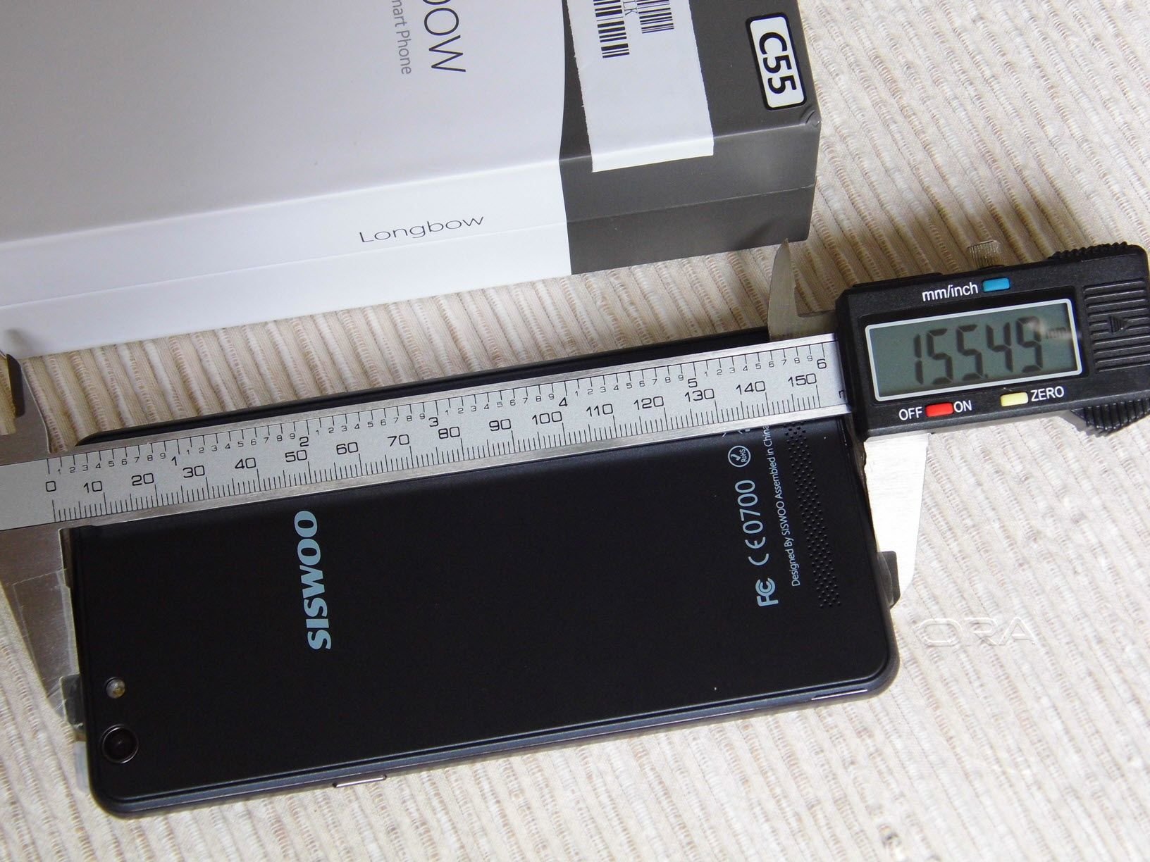

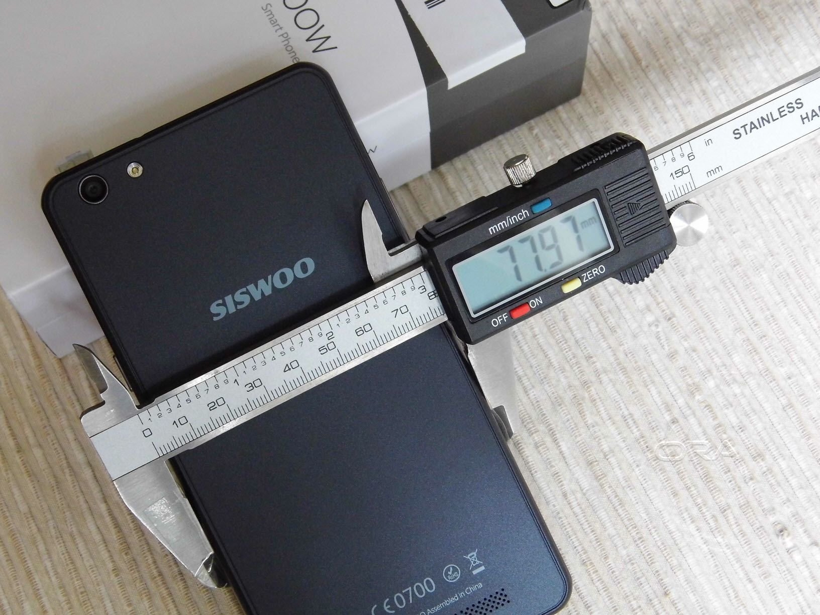

Abmessungen und Gewicht

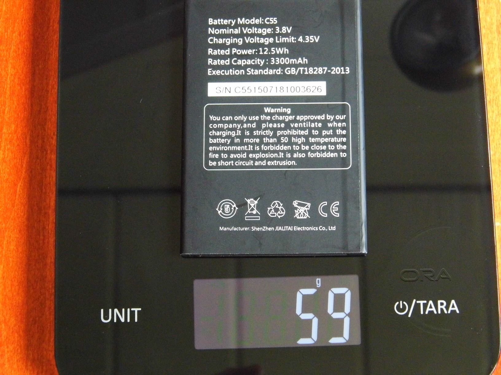

Akku
Gehäuse

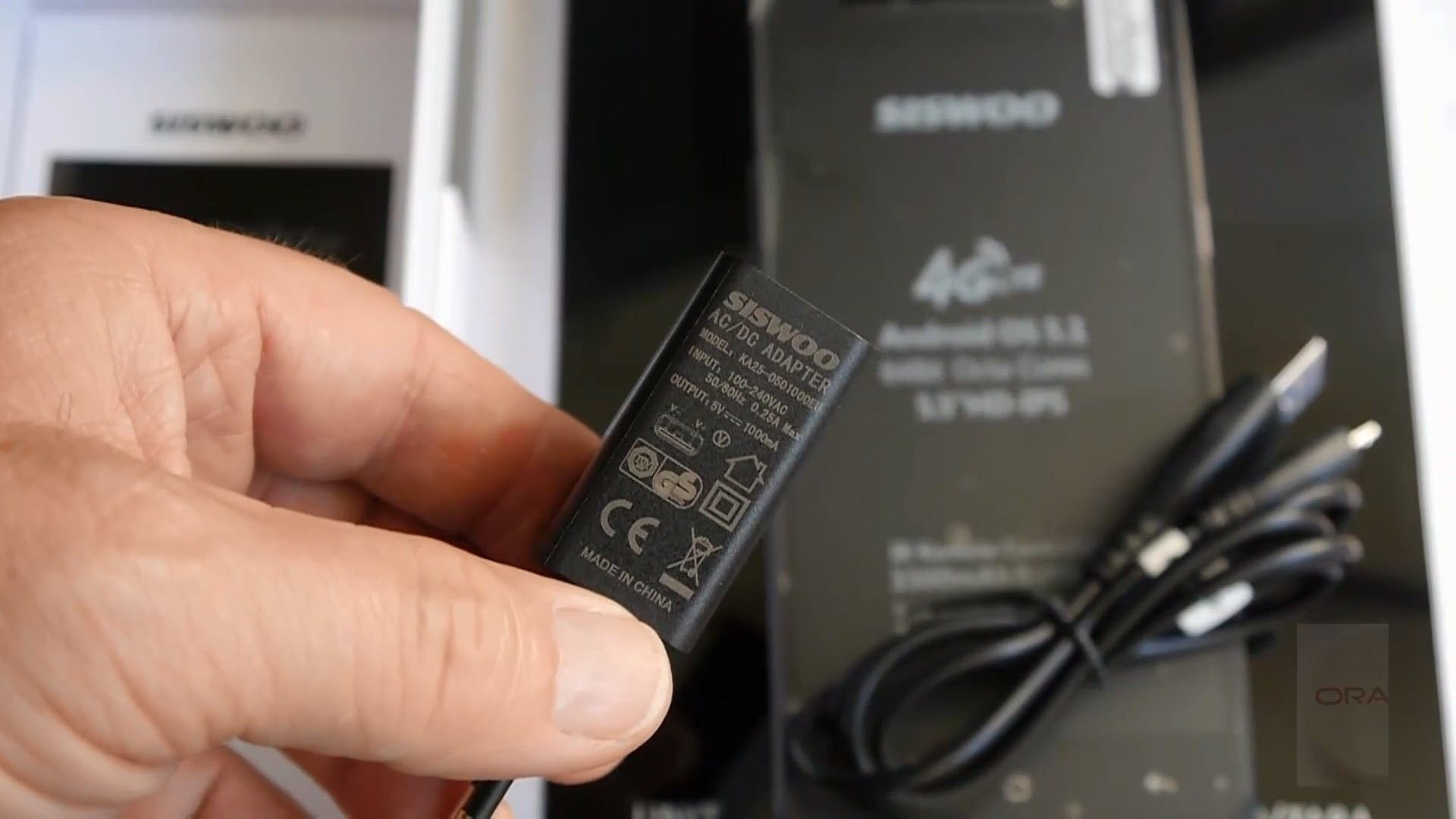

Ladegerät -- 1A
Geometrie und Overhead
Bei der Dicke gibt es geringe Abweichung zu der Spezifikation des Herstellers. Nachgemessen 8,49 mm

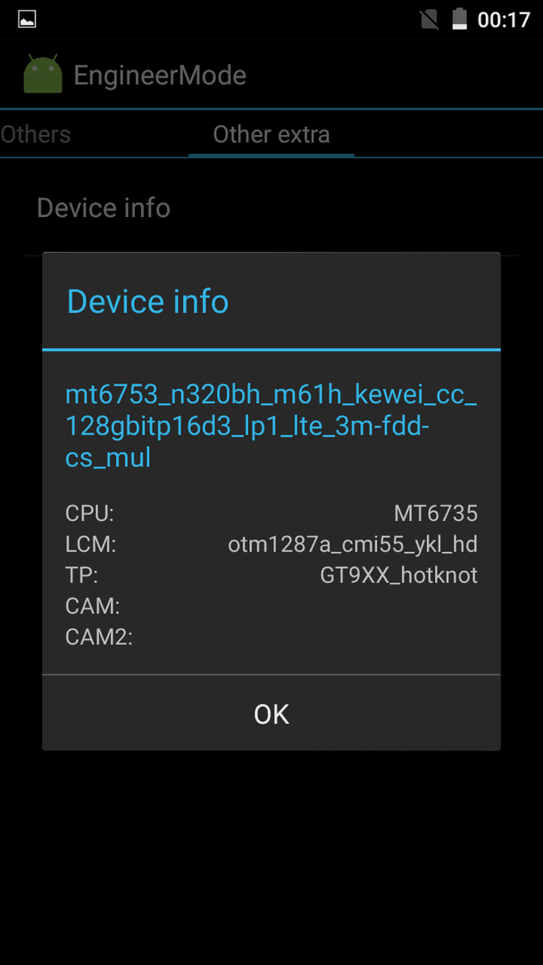

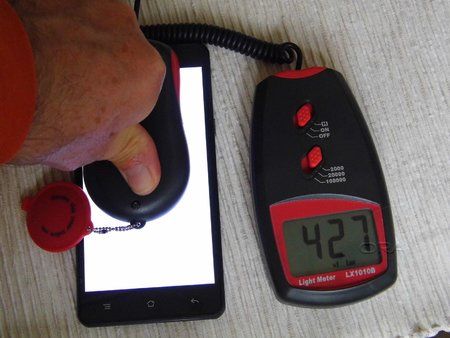

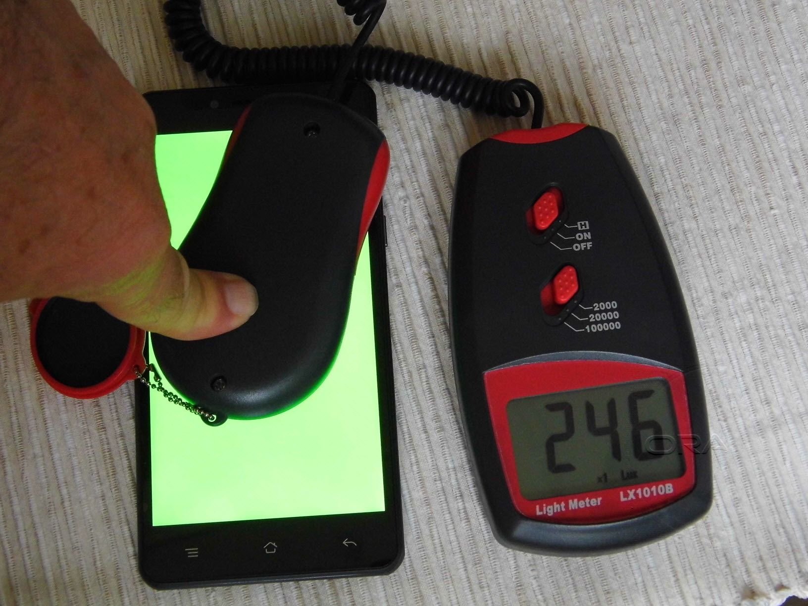

Display -- Gute und klar zeichnendes HD
Gemäß Herstellerangaben ist ein IPS Display verarbeitet und das spürt man. Verbaut wird ein HD Display.
Die Farb- und Schwarzwertstabilität bei einem schräg über die Diagonale gehenden Blick ist mittelmäßig. Insbesondere schwarz mutiert schnell zu graublau.

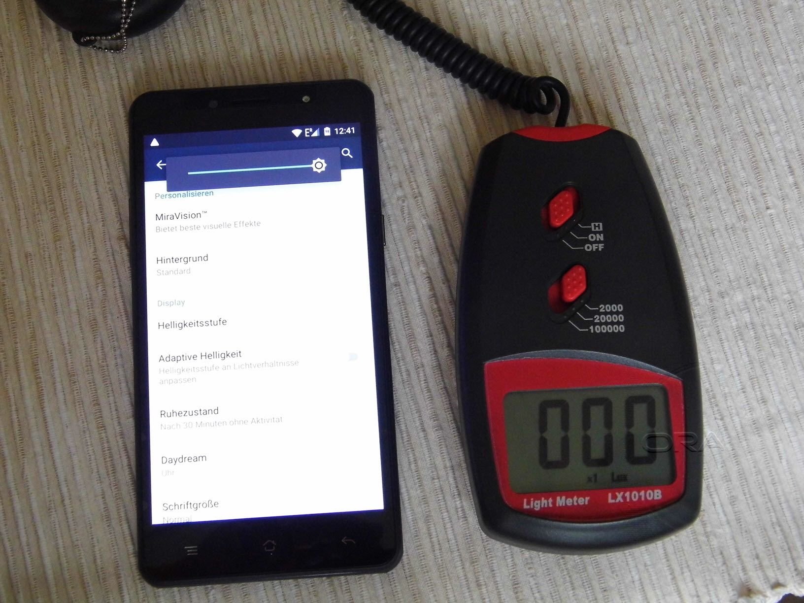

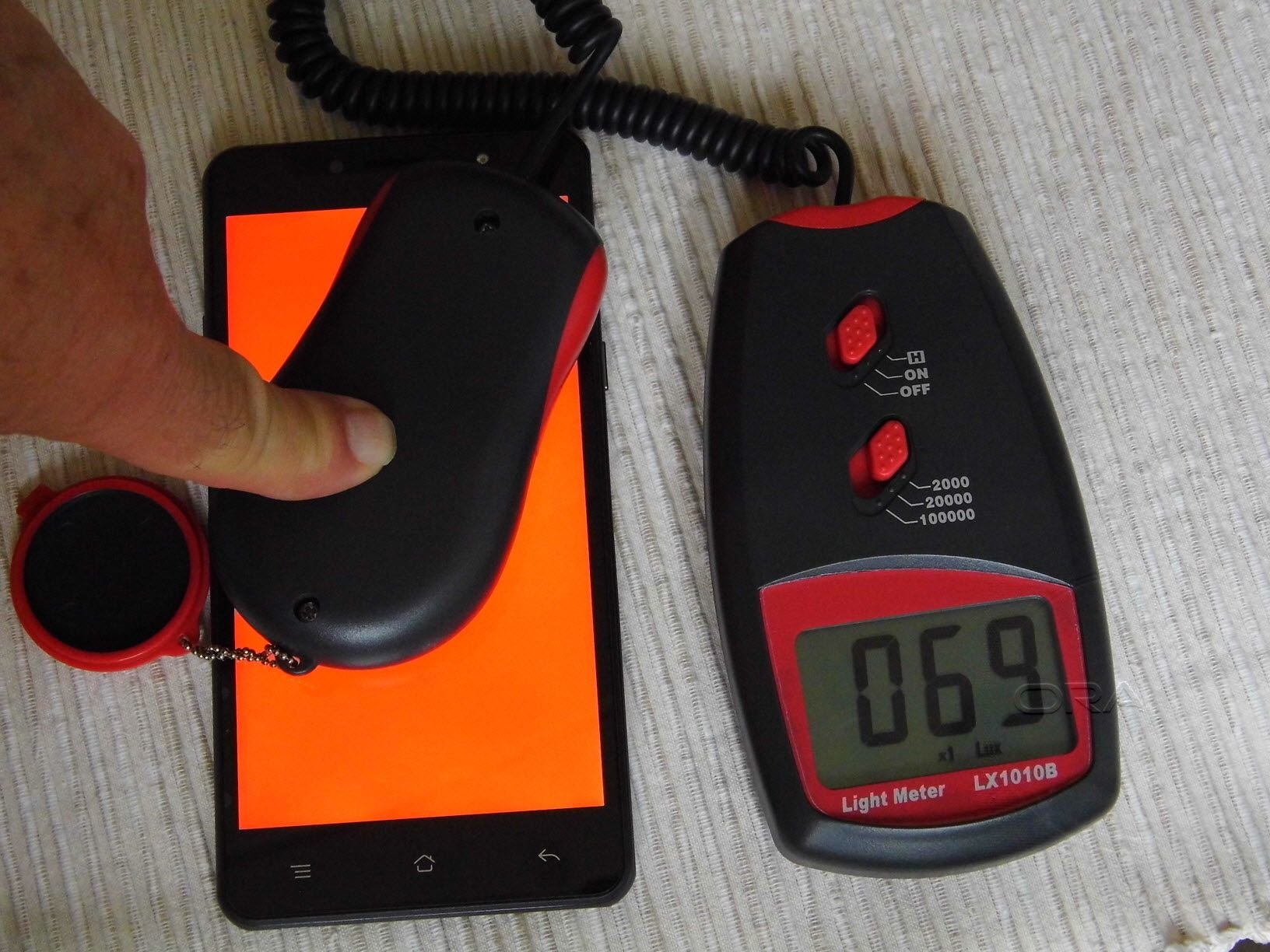

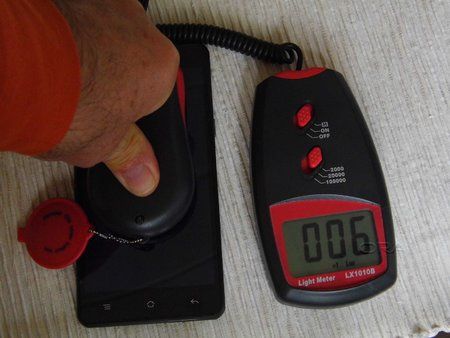

Die automatische Helligkeitssteuerung arbeitet korrekt. Der Test in völliger Dunkelheit verläuft perfekt. Die Tageslichterkennbarkeit ist mittelmäßig.
Das Smart Wake des Touch Screen arbeitet zuverlässig. Neben dem Double Touch für "Smart Wake Up" sind noch eine Menge andere Gesten zum Aktivieren von Anwendungen vorhanden.
Zielsicherer und gut empfindlicher ist der 5 Finger Touch Digitizer.

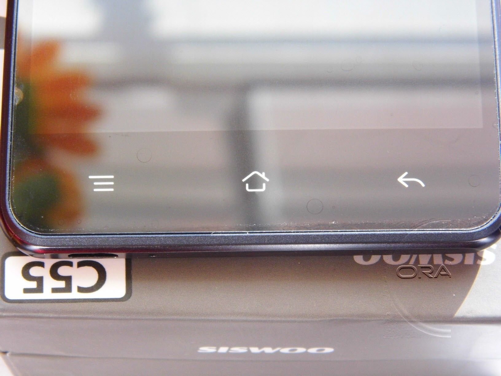

Die Touchtasten im Touchdisplay sind nicht beleuchtet.
Dieses Handy unterstützt die drahtlose Übertragung des Displays, sprich Miracast.

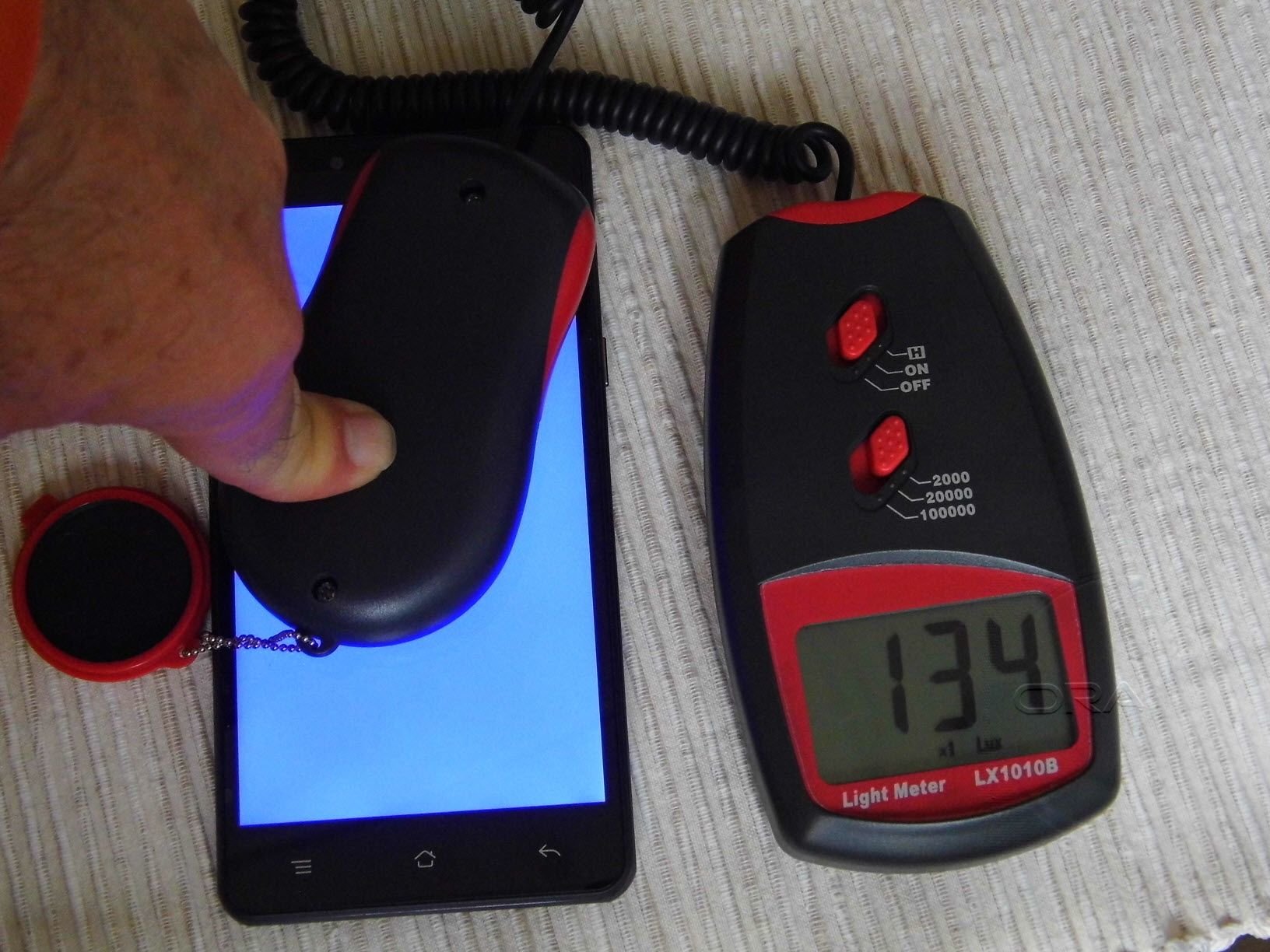

Ausgemessen, knapp 70% der Vorderseite wird durch das Display genutzt

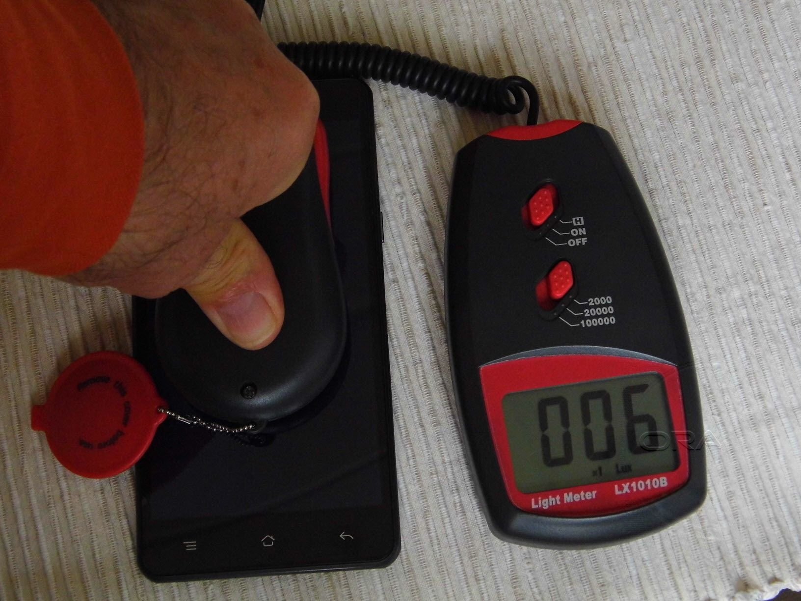

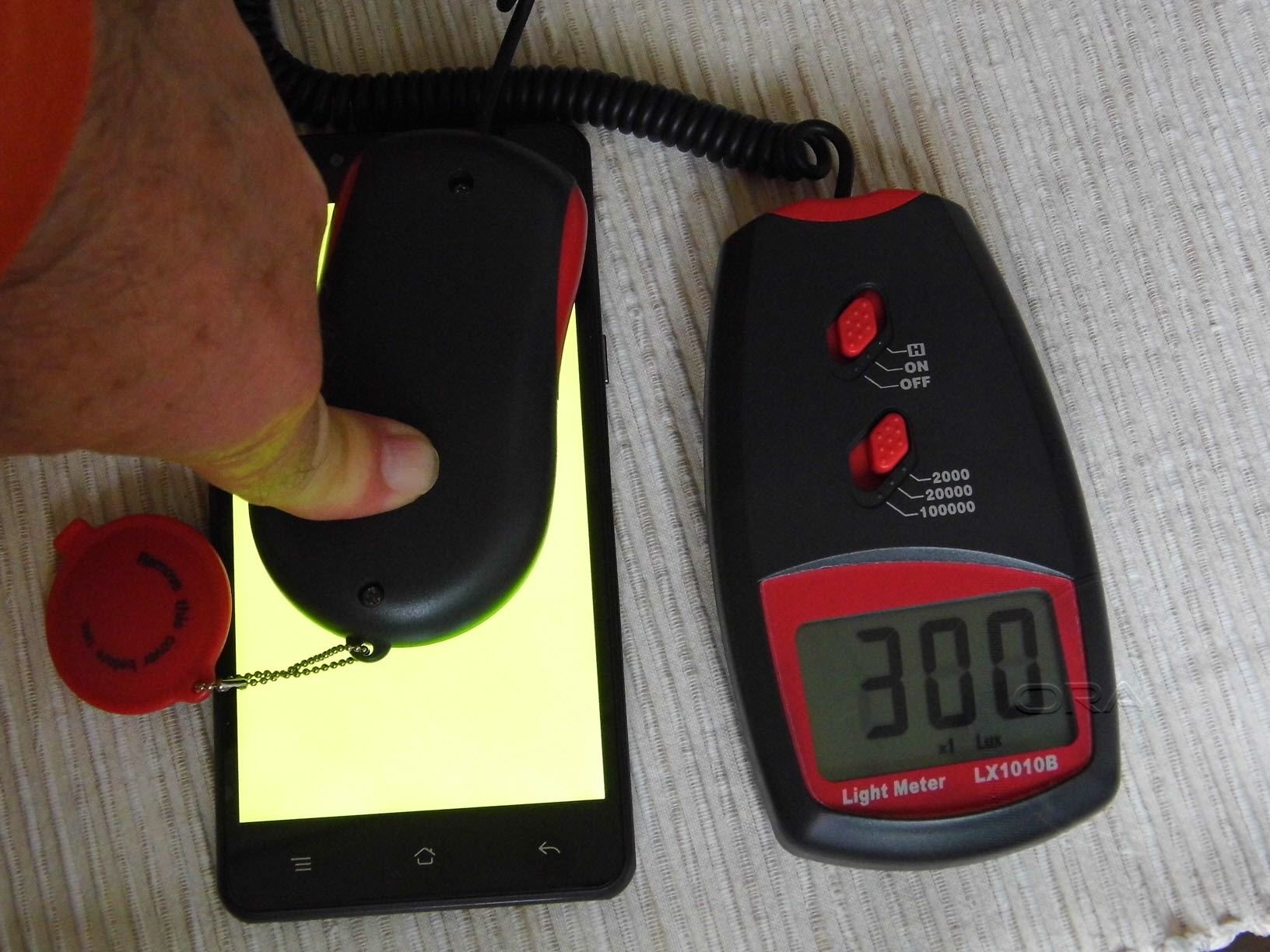

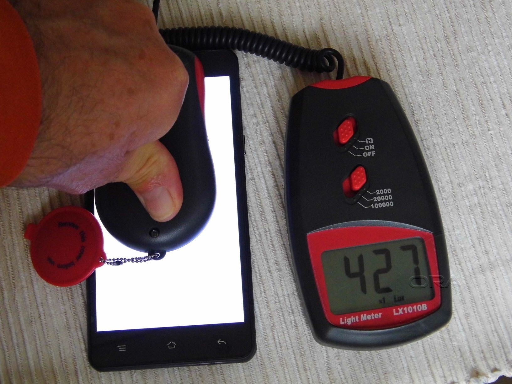

Helligkeitsmessungen im Vergleich zum Cubot X15 -- vorwiegend dunkler
Messmethode, Basis Antutu Videotest
Cubot X15 = 88 lux
Cubot X15 = 272 lux
Cubot X15 = 87 lux
Cubot X15 = 291 lux
Cubot X15 = 536 lux

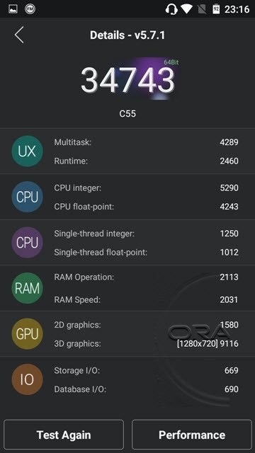

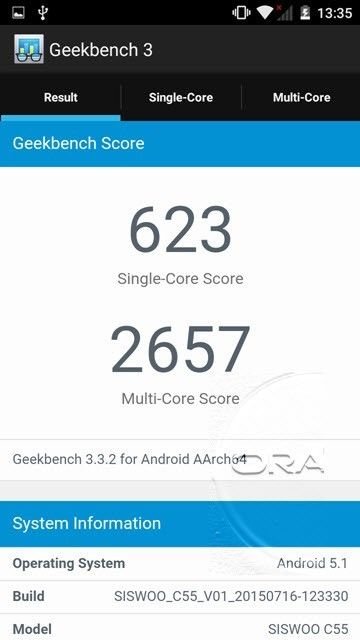

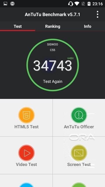

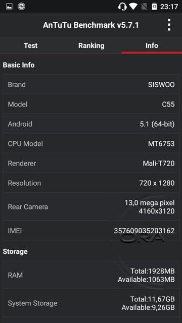

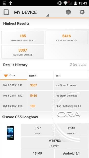

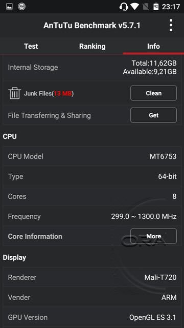

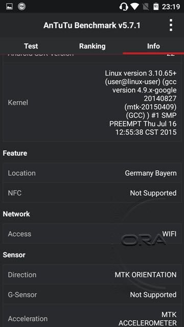

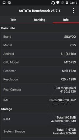

Performance/Android/Speicher -- Für Gamer ungeeignet - trotz GL ES 3.1 Umsetzung
Bilder Performance Test -- nichts für anspruchsvolle Gamer
Antutu
Geekbench
Ice Storm

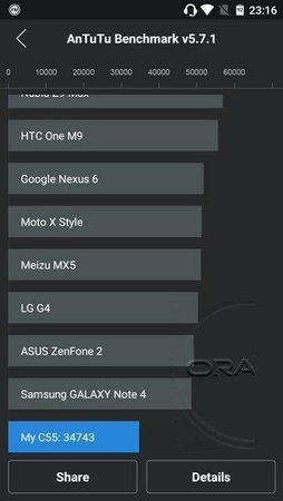

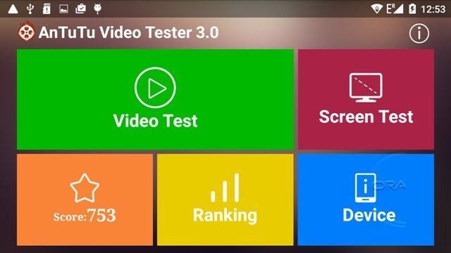

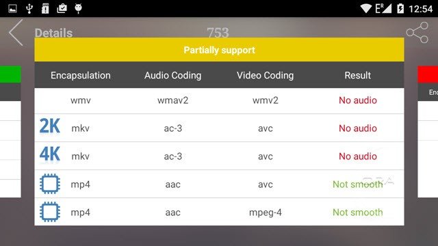

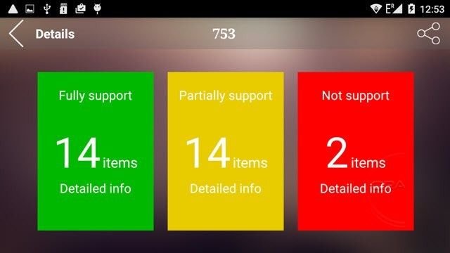

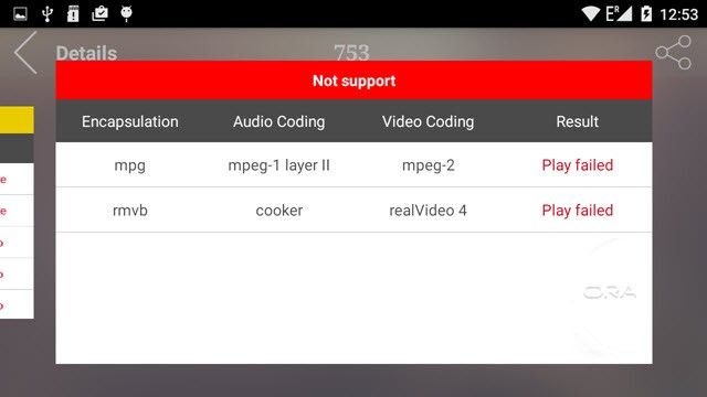

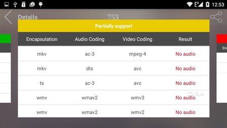

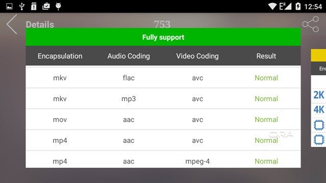

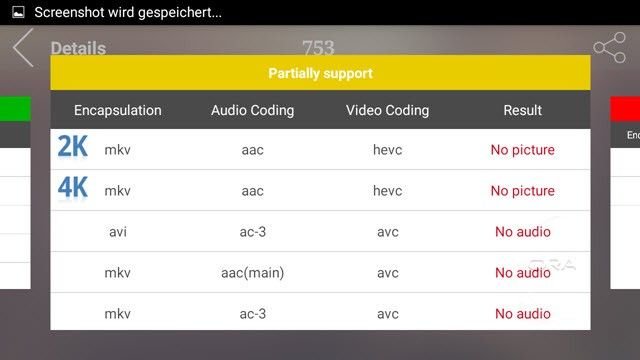

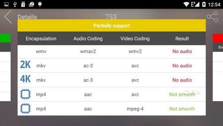

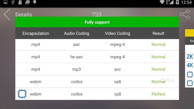

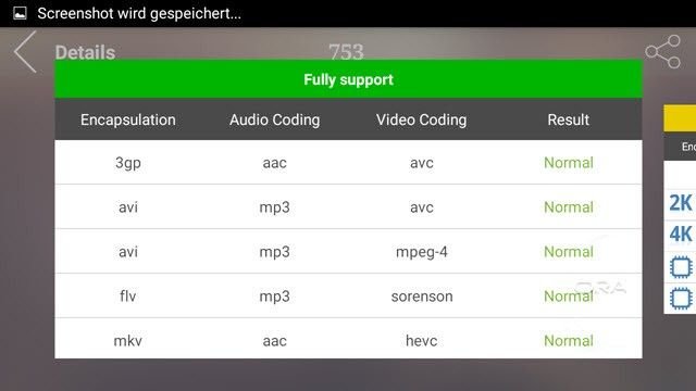

anTuTu Videotest -- Codec's nicht ganz perfekt

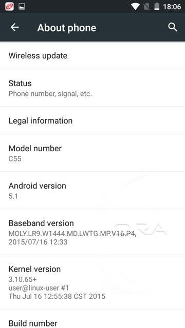

Bilder System
Geräte

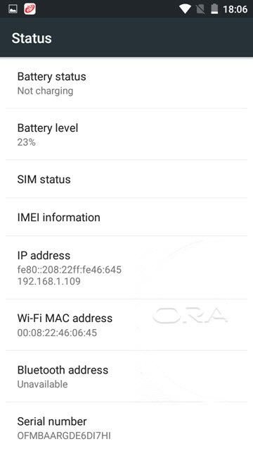

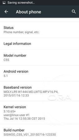

Status&Firmware
Antutu
Bilder Speicher -- optimale Aufteilung des 16 GB eMMC - One Partition für Apps und deren Daten, OTG verfügbar
Firmware Over-the-Air
Wie von SISWOO bisher gewohnt, hat auch dieses Handy das OTA Feature zur Verfügung. Nach dem ersten Einschalten stand auch gleich ein neuer Firmware Update zur Verfügung.

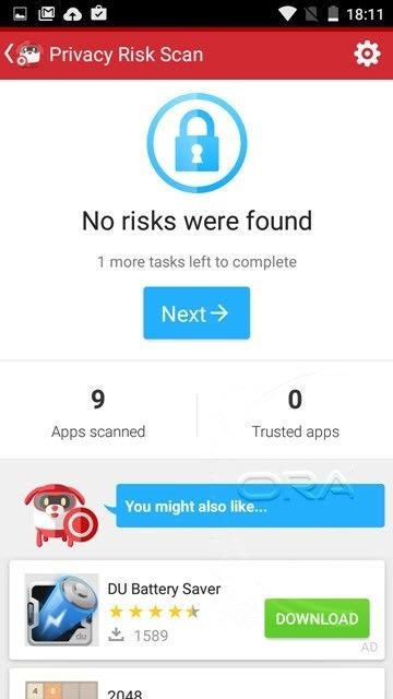

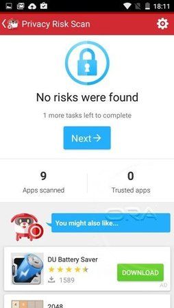

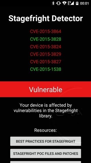

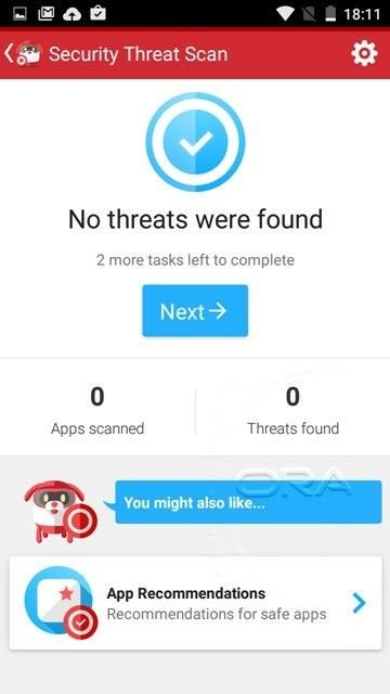

Sicherheit -- massive Probleme bei Stagefright
Eine Virenprüfung ergab keine Auffälligkeiten. Die MMS Stagefright Lücke ist mehrfach nicht geschlossen.

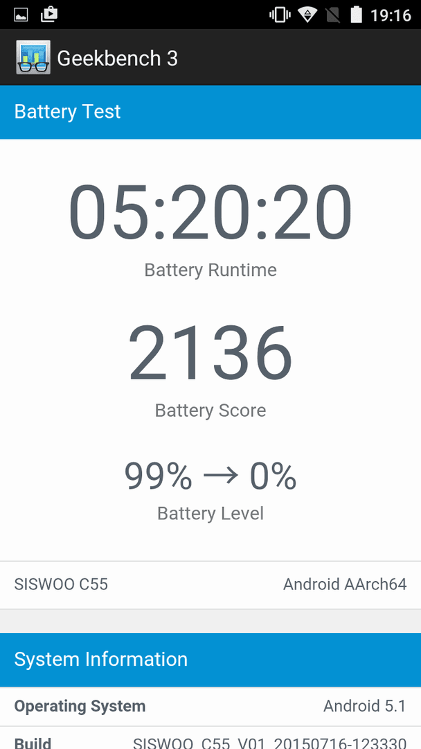

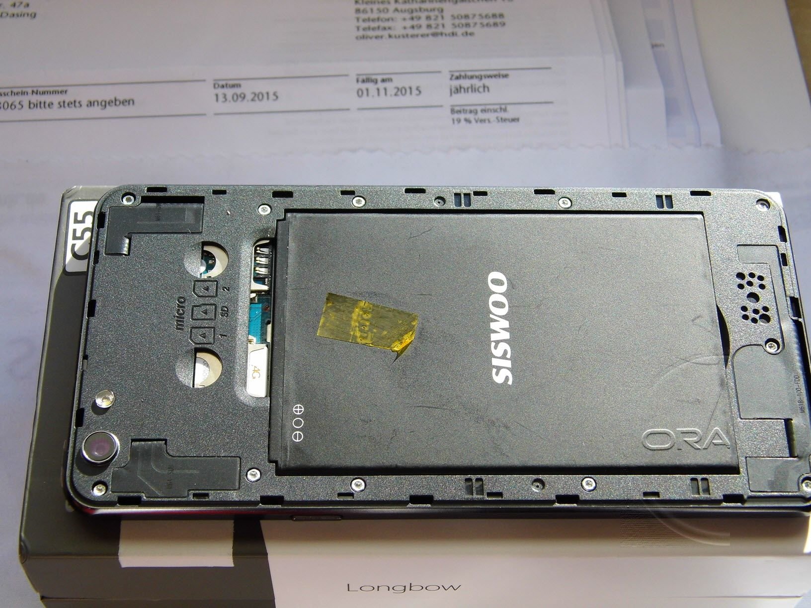

Akku -- Etikettenschwindel
Die Angaben zu Nennkapazität (3300 mAh) auf der WEB Seite des Herstellers kann ich durch Messungen nicht bestätigen.
Gemessen hatte ich eine nutzbare Kapazität von etwa 2900mAh im 2. Auflade Zyklus. Das werde ich aber noch beobachten und gegebenenfalls präzisieren.
Edit: Nach mehreren Aufladeprozessen diese Präzisierung:
Geekbench 3 Battery Score 2136
Der sich anschließende Reload Prozess konnte 3326 mAh nachladen (Start bei 0%). Die Ladeelektronik begrenzte den Ladestrom auf max. 0,74 A. Da das natürlich progressiv ist daut der vollständige Auflade Prozess mindestens 4,5h

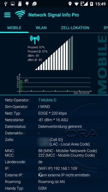

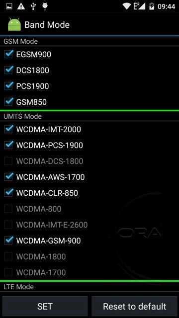

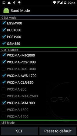

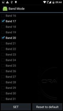

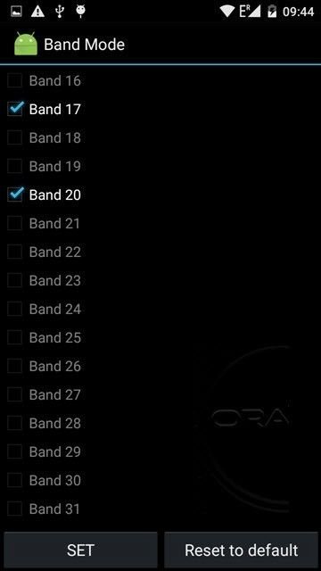

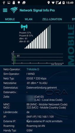

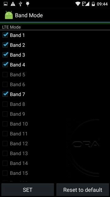

2G/3G/4G -- Alles paletti, auch LTE voll nutzbar in Deutschland
Hier fällt mir im Vergleich zu allen bisherigen Phone an meinem Standort auf, dass der Empfang an meinen total unterversorgten ländlichen Standort gut war.
LTE mit ALLEN deutschen Bändern möglich. Ein LTE Empfang im ePlus Netz konnte ich testen (Alditalk).
Feldstärke
Frequenzen

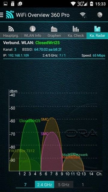

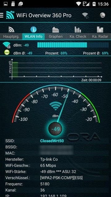

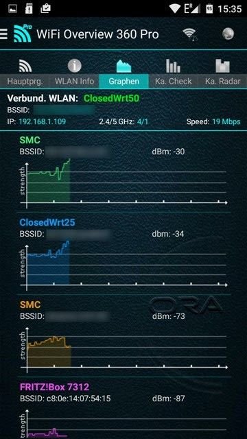

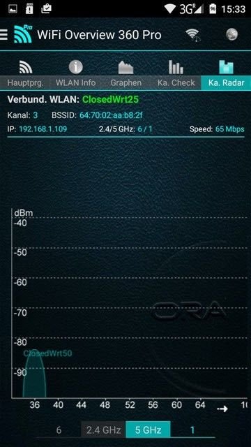

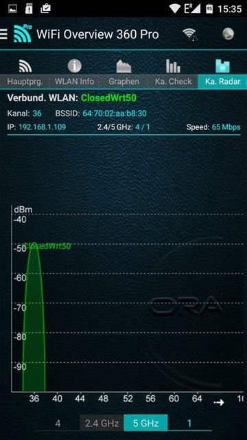

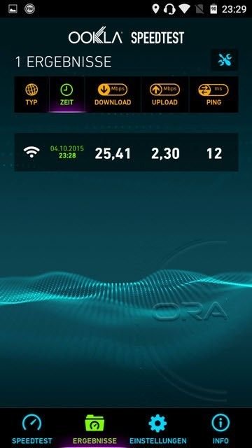

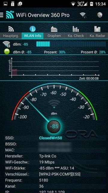

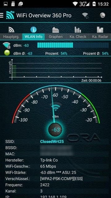

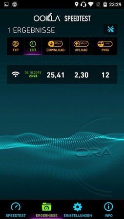

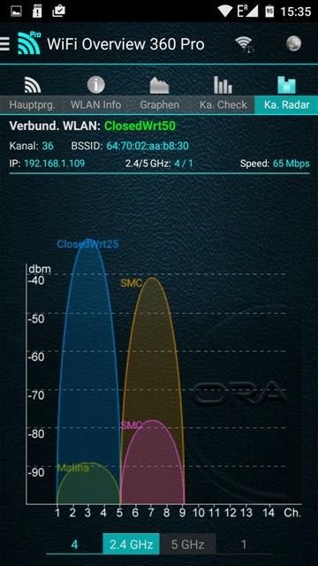

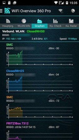

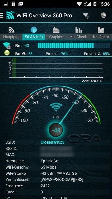

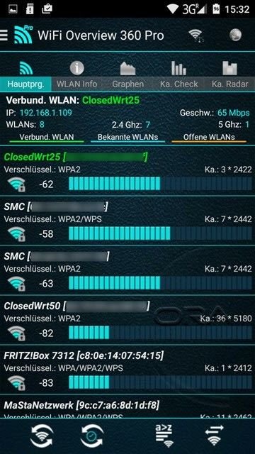

WLAN - mittelmäßige Empfindlichkeit im 2,5 GHz Bereich - 5Ghz Bereich praktisch nicht nutzbar
802.11 b/g/n/a Standard, funktionsbereit mittelmäßige Empfindlichkeit im 2,5 GHz Bereich. Die Reichweite des 5MHz Bereiches ist technisch bedingt geringer, aber bei diesem Handy nur in unmittelbarer Nähe des Routers nutzbar.
Am Router
Weg vom/zum Router
1. Stock Beton Decke 5m Entfernung
Geschwindigkeit

Nicht in der Spezifikation angegeben und auch nicht vorhanden

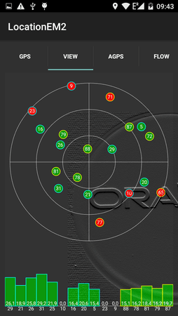

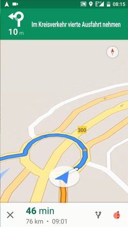

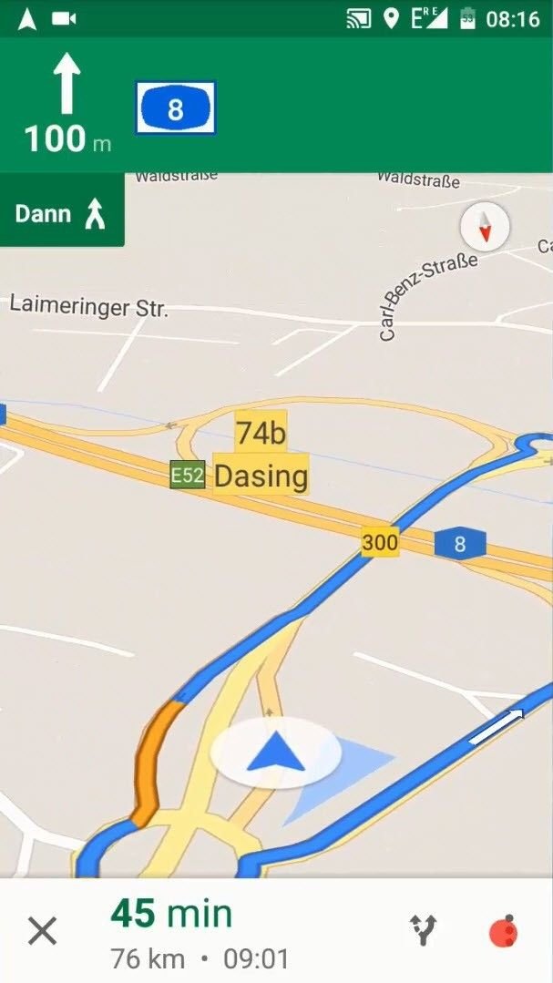

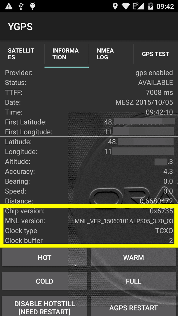

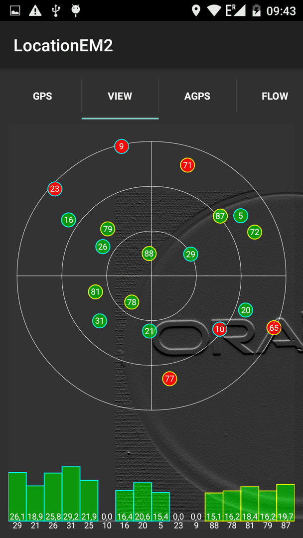

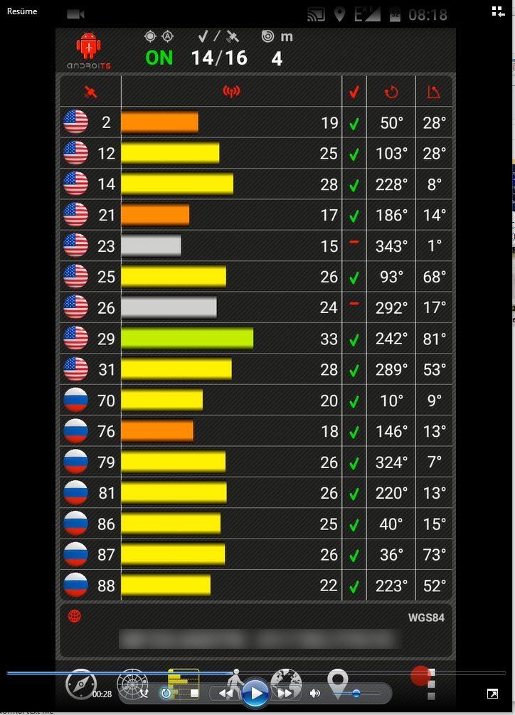

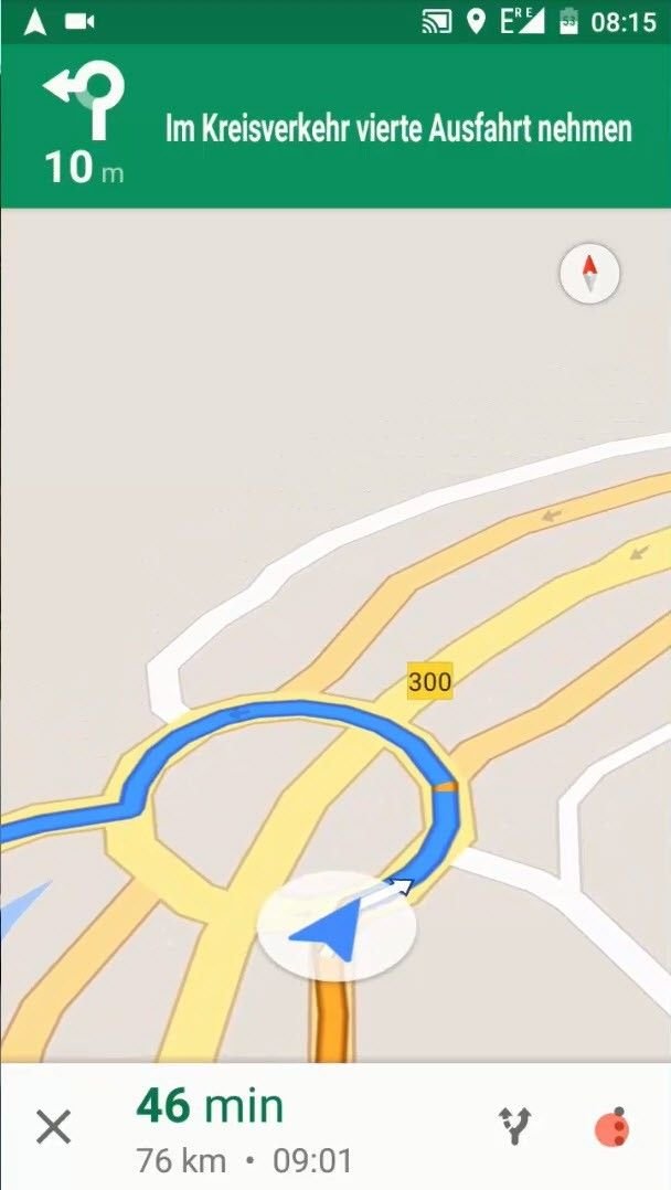

Navigation -- absolute Stärke des Handys (siehe auch GPS Video)
Zwei Satellitennavigationssysteme (USA, RU) sind einsatzbereit (GPS, GLONASS). Ich stütze mich dabei nicht nur auf die Pegel und die Genauigkeit der Position, sondern habe auch bei diesem Handy eine Testfahrt unter schwierigen Bedingungen mit Google Maps (Online Navigation) erfolgreich durchgeführt. Dazu gibt es ein Video.
Die Stabilität bei schnellen Richtungswechseln ist gut. Also beste Voraussetzungen wieder für „Out oft he box“.
Signalpegel und Genauigkeit
Google Maps Navi Online Navigation

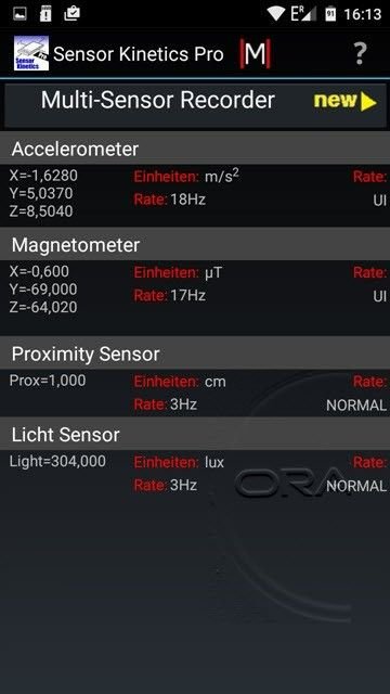

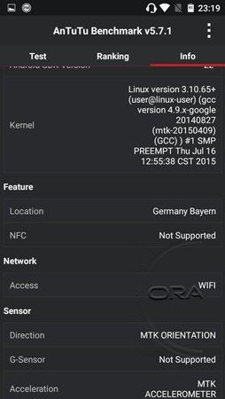

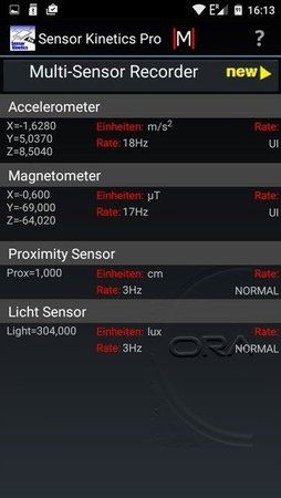

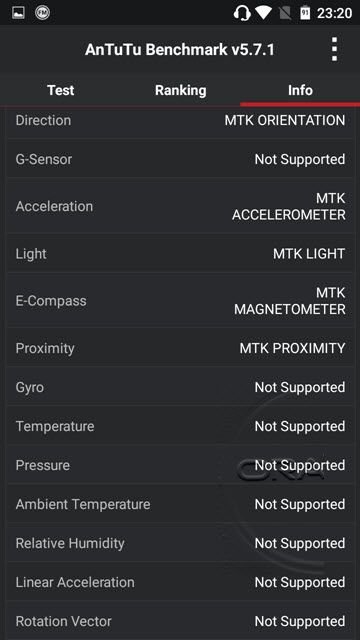

Sensoren -- minimalistische Sensorausrüstung, aber Kompass funktioniert
Es sind 4 Sensoren verfügbar, die funktionsbereit sind.
Ein Kompass ist damit funktionsfähig.

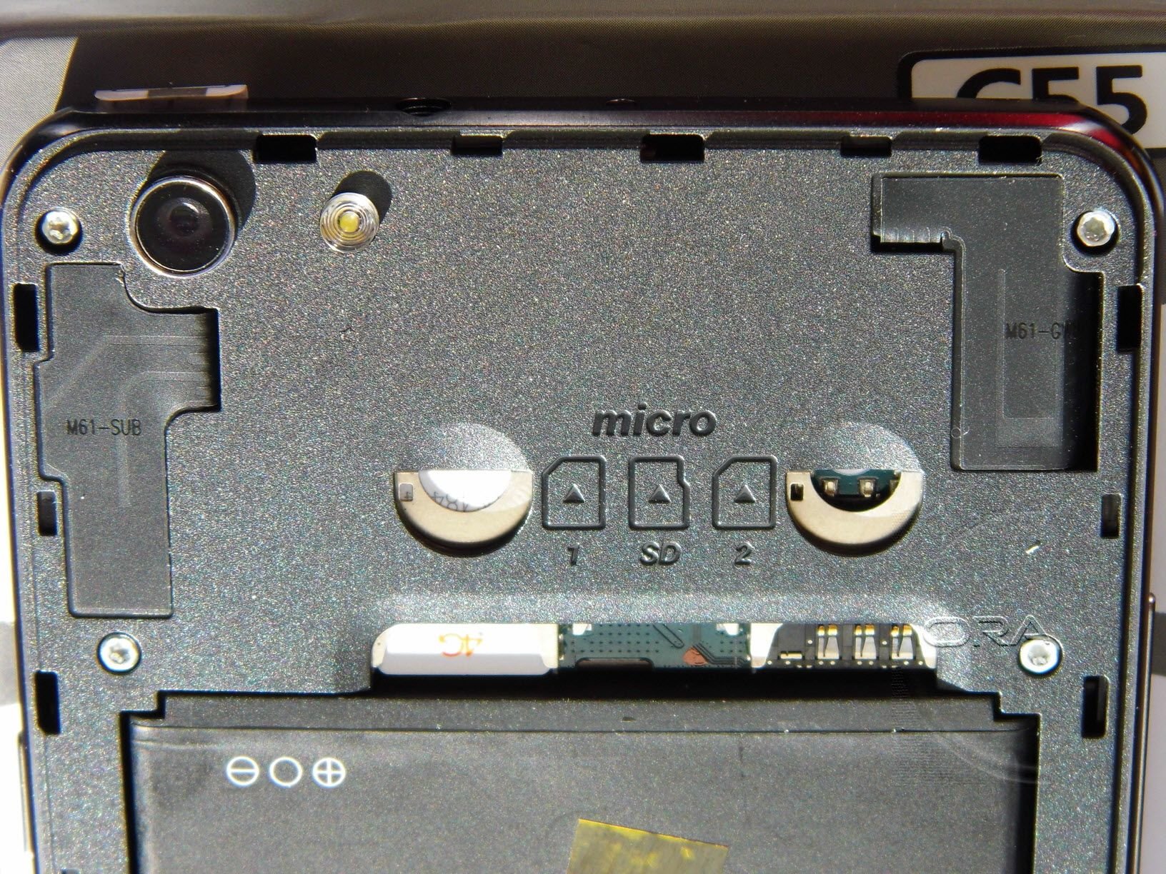

SIM/TF- Schächte -- Konfliktlose Wechseln möglich
Platz für zwei Mikro-SIM und eine TF Speicherkarte ist vorhanden. Das Auswerfen wird durch obere Öffnungen erleichtert.

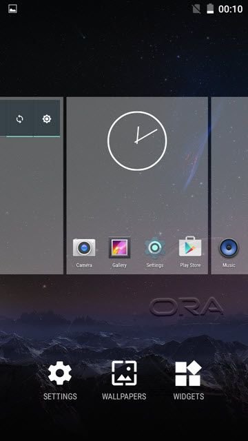

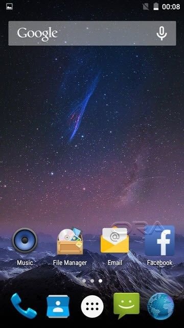

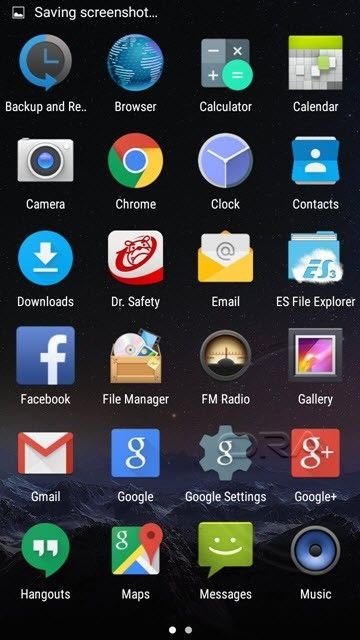

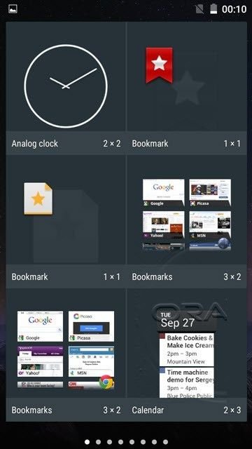

Software/Launcher -- es gibt einen App- Drawer
Play Store -- den gibt es von Anfang an...

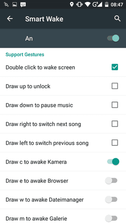

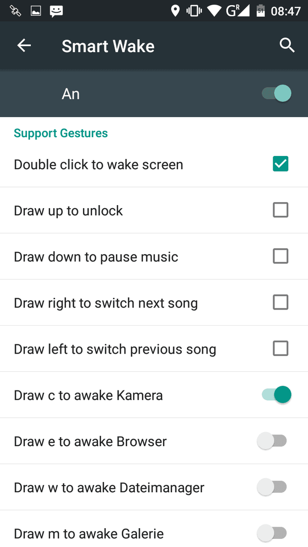

Gestensteuerung und "Smart wake" -- ja, umfangreiche Konfigurationen
Ausreichende und gut konfigurierbare Möglichkeiten, die bei diesen Handy in einem Menupunkt zu finden sind. Dieses Menus ist nicht übersetzt, also in englisch.

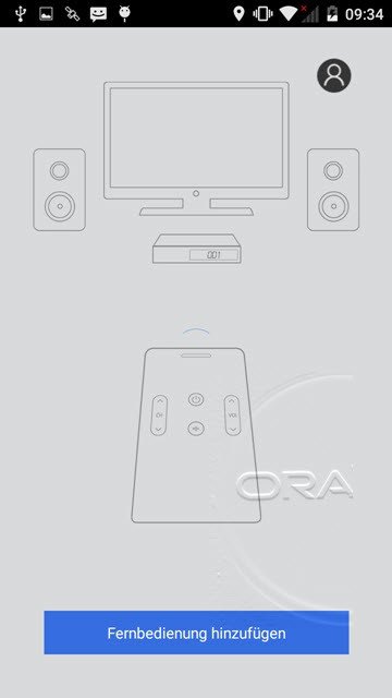

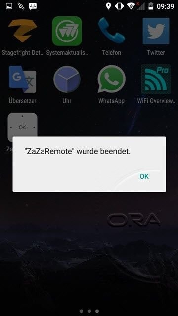

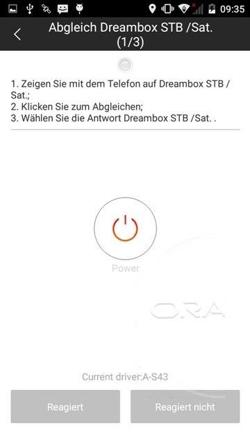

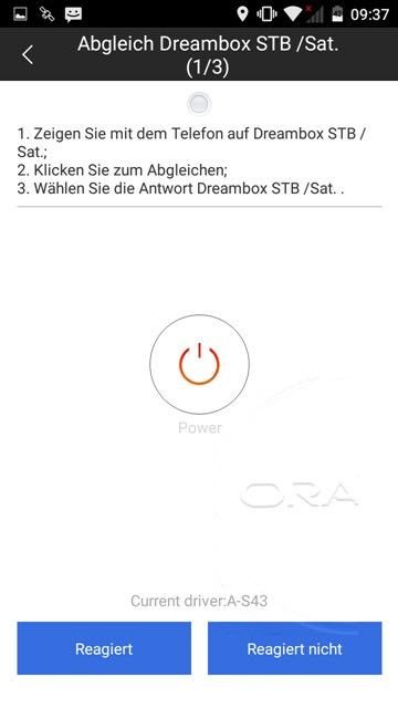

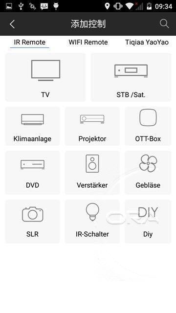

Fernbedienung -- nettes Features, falls es mal funktionsfähig ist
Es gibt eine Infrarot LED zur Steuerung unzähliger Geräte mit einer Infrarot Bedienung. Die dazugehörige App kennt unzählige solcher Geräte. Auch meine Dreambox wird erkannt und lässt Kommandos zu. Allerdings crasht diese App nach Abspeichern des erkannten Gerätes.

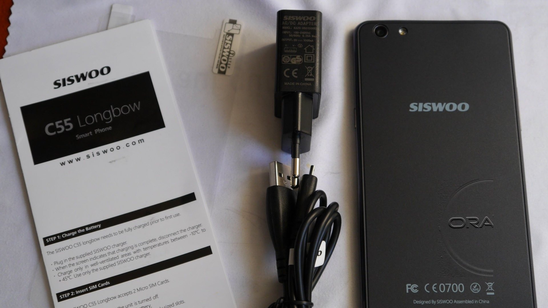

- SISWOO C55 Smartphone
- 1 x USB Kabel
- 1 x Steckerladenetzteil (Ausgang 5V/1000mA mit einem EU fähigen Anschluss)
- 1 x Schutzfolie
- 1 x Quick Start Guide(englisch)

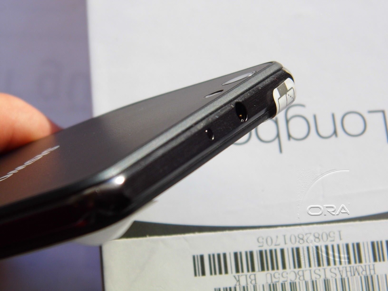

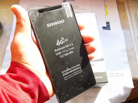

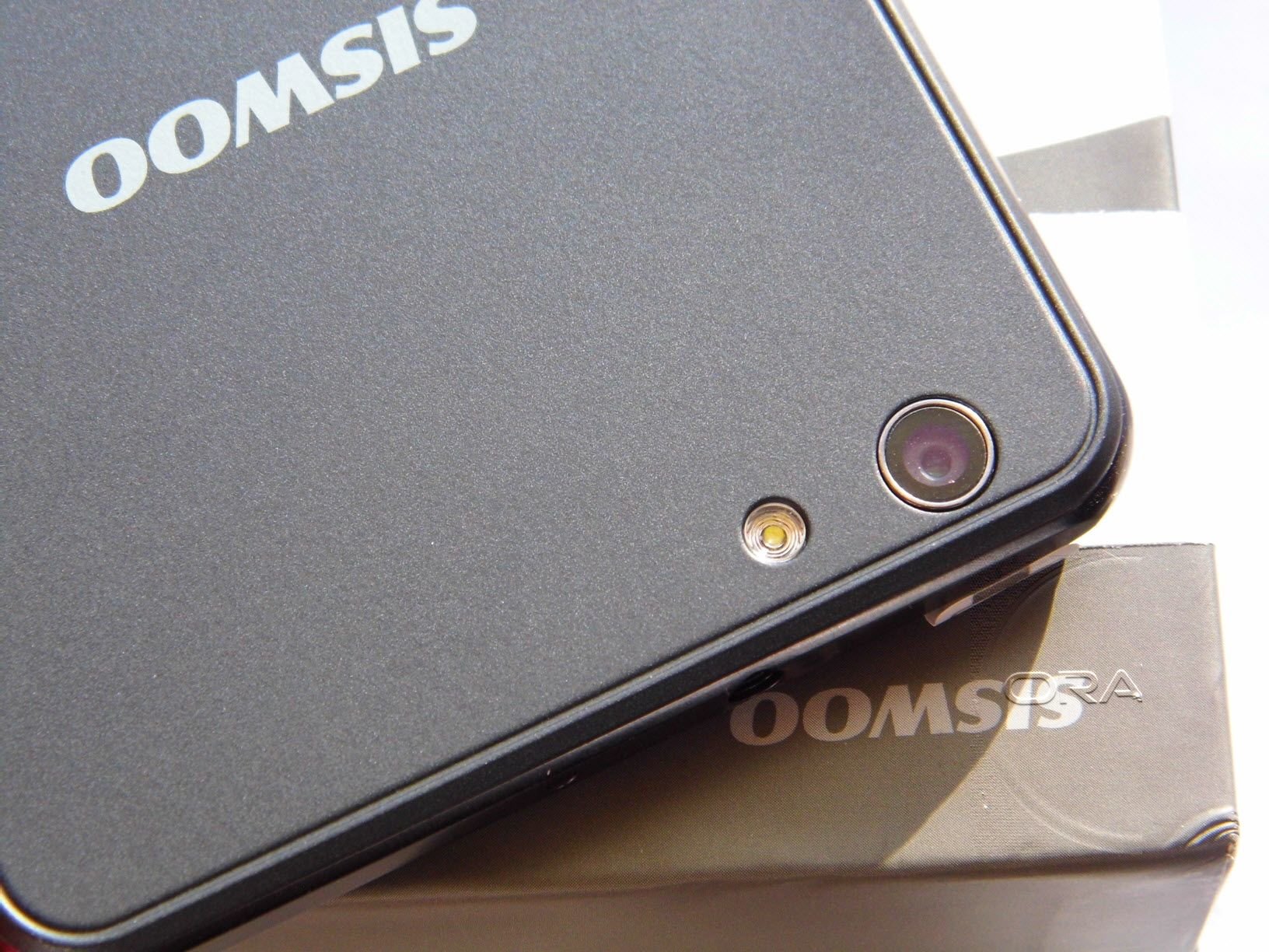

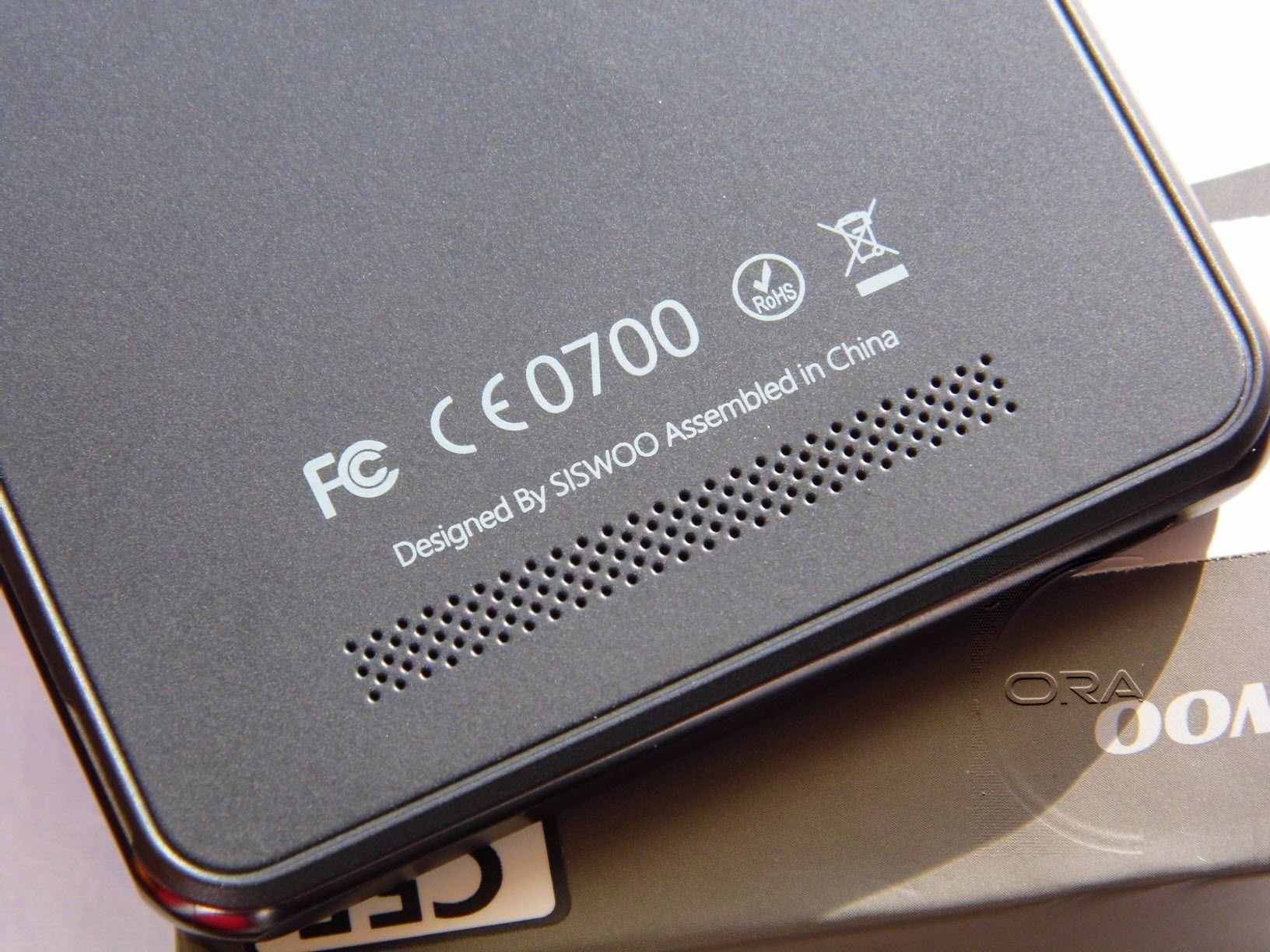

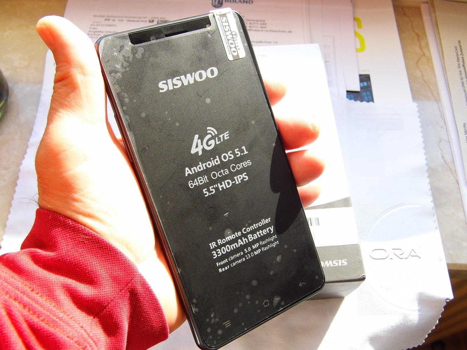

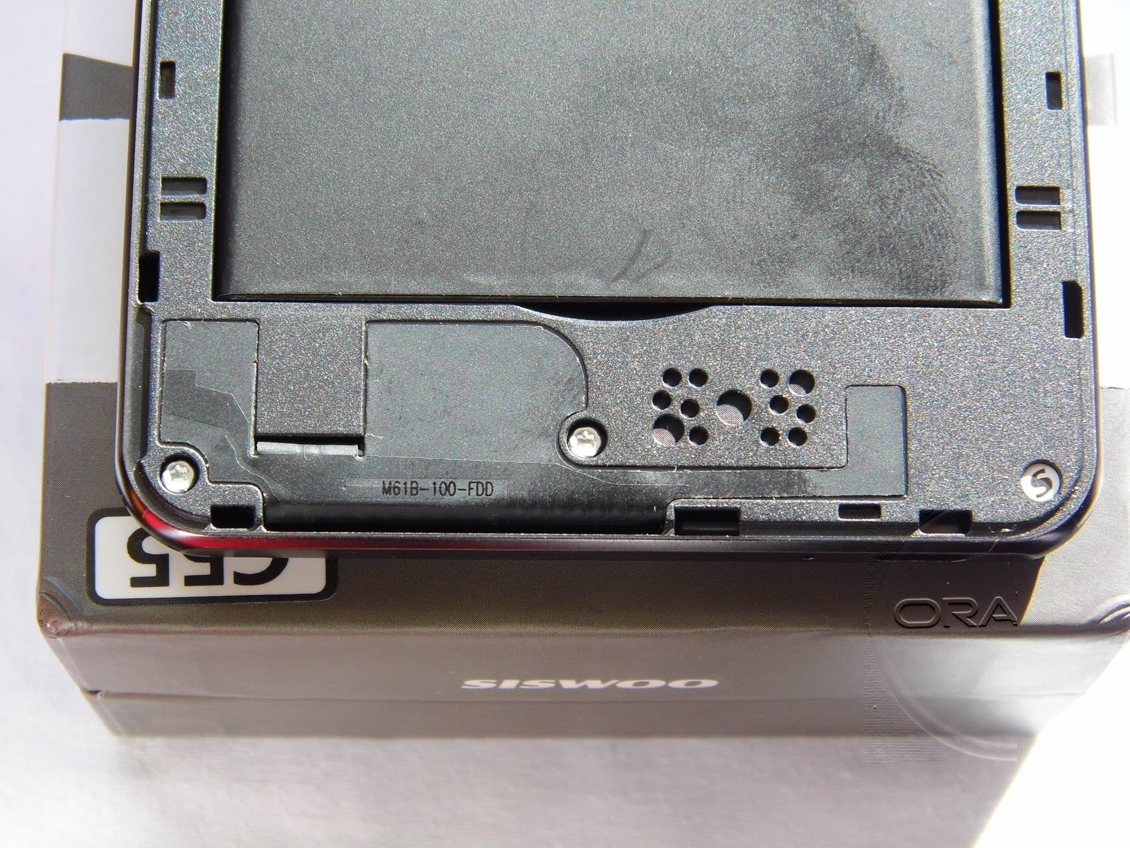

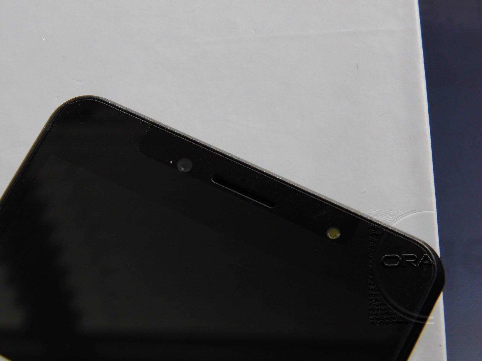

Gehäuse -- Dunkel, rechteckig, samtartige Rückwand, die Fettfinger nicht mag
- Störende wirkt die vom Werk aufgezogenen Folie, die nämlich an den Rändern schon beginnt, Luftblasen zu ziehen.
- Die Rückwand ist entfernbar.
- Die Kamera sitzt sehr nahe am Gehäuserand, so dass die Gefahr besteht, dass gelegentlich der Finger ins Bild kommt.
- Optisch bei Tageslicht einigermaßen gut gelöst ist die Erkennbarkeit der drei Touch-Tasten. Diese sind aber nicht beleuchtet.

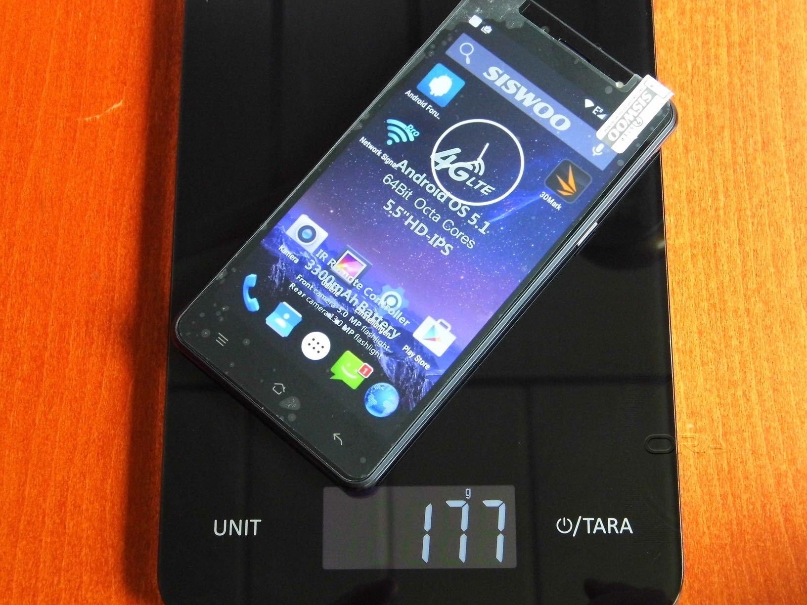

- 177g Gewicht sind für einen 5.5 Zoller Durchschnitt.

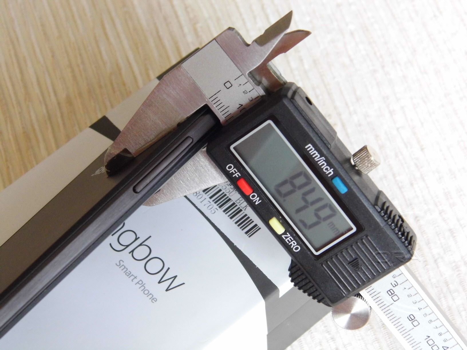

- Mit 8.5 mm gemessener Dicke ist es nicht zu dick.

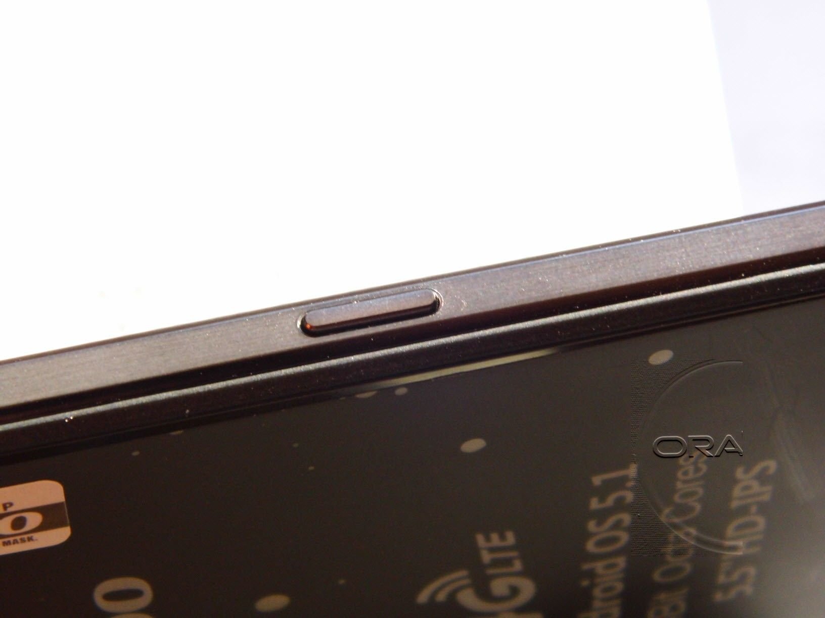

- Die Lautstärkewippe links und der Einschaltknopf rechst sitzen gut und klappern nicht. Von außen wirken diese Tasten hochwertig.
- Kopfhörerbuchse ist nicht von vorn sichtbar und sitzt oben, wie auch die Infrarotdiode der Fernsteuerungseinheit.
- Der Mikro- USB Anschluss sitzt unten nicht mittig.
- Der Lautsprecher strahlt aus einer nach hinten austretenden Öffnung des Chassis.
Akku
Gehäuse
Ladegerät -- 1A
Cubot X15 = 88 lux
Cubot X15 = 272 lux
Cubot X15 = 87 lux
Cubot X15 = 291 lux
Cubot X15 = 536 luxPerformance/Android/Speicher -- Für Gamer ungeeignet - trotz GL ES 3.1 Umsetzung

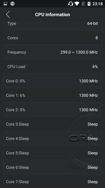

- Android 5.1 64-Bit

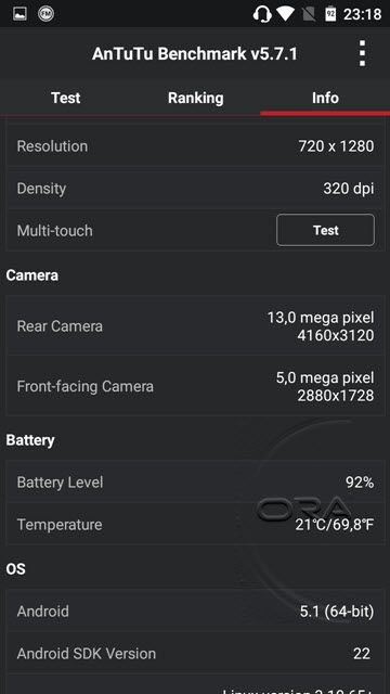

- Verbaut ist ein MT6753 64-bit Octa Core ARM Cortex-A53, der mit 1.3 GHz getaktet wird. In Verbindung mit der GPU ARM Mali-T720, wird eine Auflösung von 720x1280 px erreicht.
Die Performance liegt bei für diesen SoC guten 25996 AnTuTu (5.7.1) Punkten. - ausreichender 2GB RAM
- Von den 16 GB ROM stehen dem Nutzer reichlich 11 GB zur Nutzung in einer Partition zur Verfügung. Eine externe 32 GB SD Karte im Phone wird unterstützt. Das USB On-the-go (OTG) Feature ist voll funktionsfähig. Damit sind natürlich auch externe USB Speicher nutzbar.
Antutu
Geekbench
Ice Storm

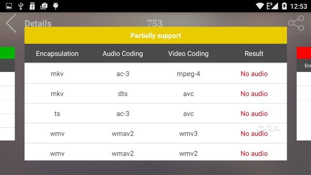

Status&Firmware
Antutu

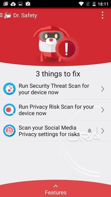

Feldstärke
Frequenzen

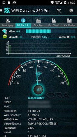

Am Router
Weg vom/zum Router
Geschwindigkeit
NFC -- Fehlanzeige, aber HotKnot
- GPS, GLONASS- Systeme verfügbar
- Antenne ist optimal dimensioniert, Empfindlichkeit gut
- Schneller Fix, auch innerhalb des Gebäudes
- 100% für Online-Navigationssysteme geeignet (Google Navi)
- Lichtsensor
- Näherungssensor
- Beschleunigungssensor
- Magnetometer
Sprachqualität -- verständlich, Lautsprecheröffnungen an der Rückwand
Die Sprachqualität während des Gespräches ist gut. Ich höre die anderen gut verständlich und die anderen bescheinigen mir ebenfalls gut Verständlichkeit.
Die Klangqualität der Freisprecheinrichtung ist durchschnittlich, neigt weder zum „Kratzen“ noch ist diese zu leise. Öffnungen für den Lautsprecher liegen allerdings in der Rückwand.
Nachrichten/Status-LED -- Fehlanzeige
- Es keine vorhanden.
Es gibt drei unbeleuchtete Touch- Tasten. Die Empfindlichkeit ist gut. Die silbernde Markierungen auf schwarzen Grund sind nur bei Tageslicht erkennbar.
Auch alle anderen Tasten bedienen sich gut. Gute Druckpunkte, hier klappert nichts in den Halterungen.

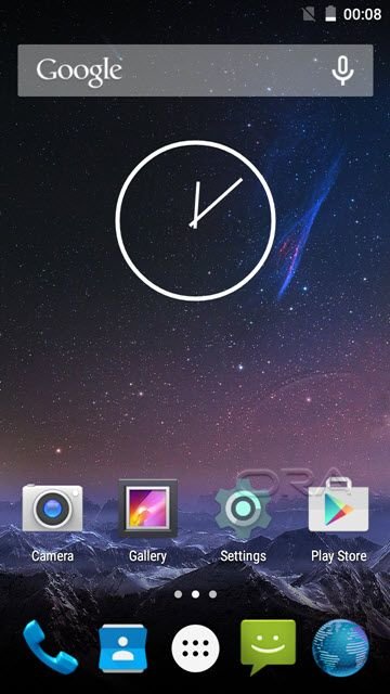

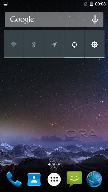

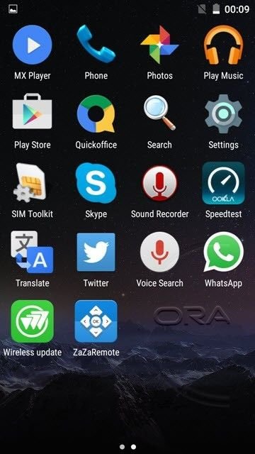

- Ein simpler Android 5.1 Launcher mit allen Standardfunktionalitäten vorhanden.
- Google Play Store ist vorhanden und funktioniert "Out of the Box".
- Im Auslieferungszustand befanden sich keine chinesisch sprachigen Apps. Die Google Standardanwendungen sind vorinstalliert.
- Ein "Fernsteuer"- App für Infrarot gesteuerte Unterhaltungselektronik wird bei der ersten Nutzung aktualisiert
- Der Launcher arbeitet schnell und flüssig. Keinerlei Ruckeln auch bei langsamen Scrollen nicht.
- Ein App Drawer ist vorhanden.

Kamera --katastrophal arbeitender Fokus, schlechtestes Flash Light (Blitz)
Die Hauptkamera (Rear Camera) verwendet einen nativ 13MP otm1287a Sensor (F/2.2). Die Rückkamera hat eine native 5MP Auflösung, verwendete Blende F/2.2.
Das Schießen von Fotos mit ausreichender Schärfe ist ein Zufallsspiel, da der Fokus schlecht oder überhaupt nicht arbeitet. Im Nahbereich klappt es manchmal, für Ferne Totalausfall.

Meine Bewertung -- LTE Smartphone mit guten GPS und mittelmäßigen Display, nichts für Gamer
Was mir nicht gefällt:- Vollwertiges LTE- Handy, welches nahezu weltweit und vor allem auch im ländlichen Bereich von Deutschland nutzbar ist.
- 64-bit SoC Handy mit einem 64-Bit Android 5.1.
- GNSS - Globale Navigationssatellitensysteme mit 2 Systemen (GPS, GLONASS) an Board. Bei der Online Navigation zeigt das Handy keine Schwächen.
- Es stehen zahlreiche Smart Wake Up Funktionen zur Verfügung.
- Normale Empfindlichkeiten auf allen Empfangskanäle (GSM/UMTS/LTE/WLAN).
- USB On-The-Go ist an Board.
- echte Seriennummer
- zwar nicht 3300mAh Akku, aber knapp 3000mAh
- Die Sensorbestückung konzentriert sich auf das wesentliche, Magnetsensor vorhanden
- Infrarot Fernbedienung
- Blickwinkelstabilität des Displays, insbesondere "Schwarz" grenzwertig
- Mangelhaft arbeitender Fokus der Hauptkamera mit einen unbenutzbaren Flash Light (Blitz)
- schlecht erkennbare Sotftasten, unbeleuchtet
- keine Message LED
- Infrarot Fernsteuerung mit Bugs
