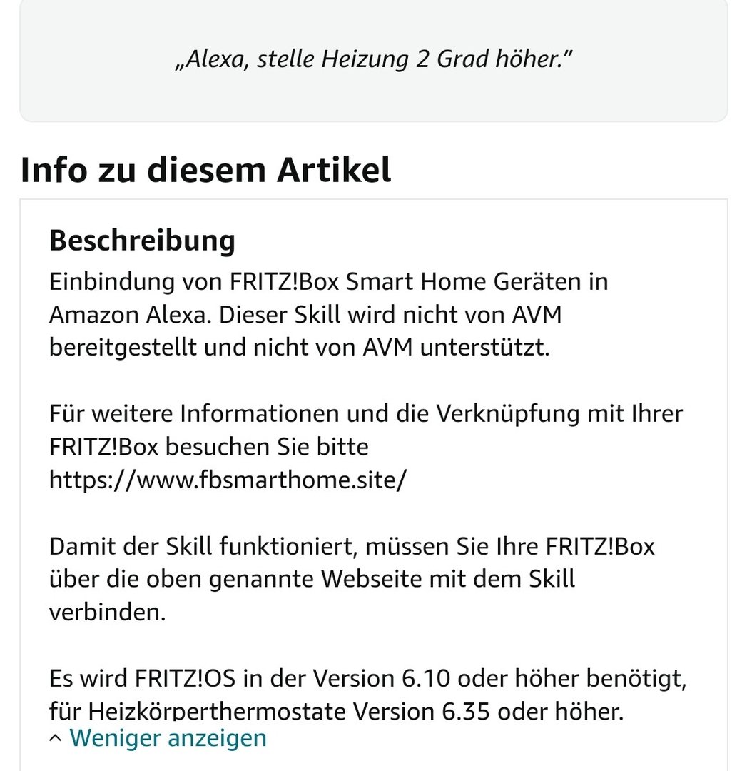

Gibt es den keine andere Möglichkeit die DECT mit Alexa zu verbinden 🤔
Hast du die Thermostat Vision verglichen soll erst ab 6.35 oder höher gehen 🤔 oder
