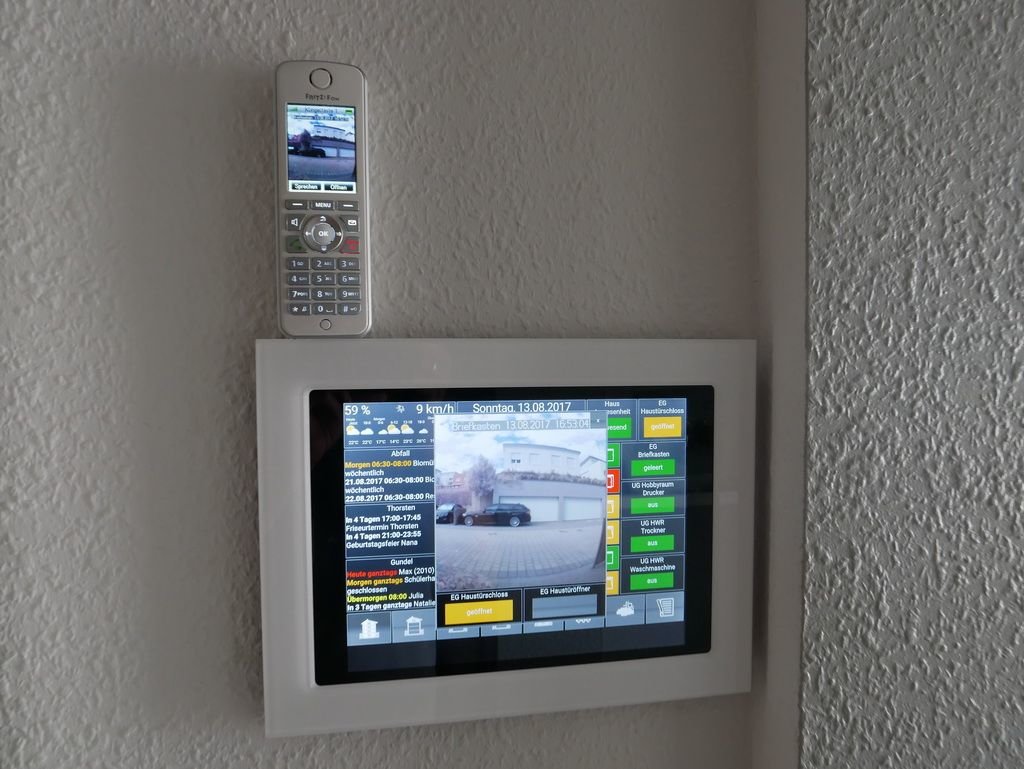

Also mit der Stabilität des ioBroker hatte ich in all den Jahren nie Probleme. Er läuft bei mir im Docker-Container auf einer Synology DiskStation DS718+ ohne Ausfälle. Und das sogar im Beta-Modus. Die Einzige Motivation zur Umstellung auf den Home Assistant wäre tatsächlich dessen Dashboard, obwohl ich mir da für den ioBroker damals schon ordentlich was zusammengebastelt hatte.
Hier mal ein Beispiel aus dem Jahr 2017.
