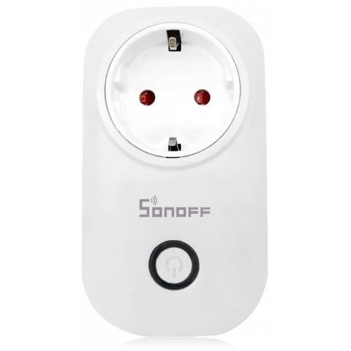

    Seit einiger Zeit gibt es sehr preisgünstige Geräte der Firma Sonoff, zum Steuern und Schalten von Geräten. Im Originalzustand kommunizieren sie per WLAN und einem vordefinierten Webserver.
    Das Angebot wird immer umfangreicher und es haben sich auch schon ein paar Entwickler daran gemacht, eine alternative Firmware (Tasmota) zu entwickeln.
    Mit der original App für Android oder iOS ist es auch schon möglich neben Schaltzeiten auch ganze Szenarien zu erstellen.
    Wichtig (zumindest für mich): Es gibt auch eine Bridge, mittels derer man auch Funkempfänger auf 433MHz Basis ansteuern kann. Also auch die billige Baumarkt-Funksteckdose.
    Ich habe bisher die Originalfirmware verwendet.
    Wer von euch hat Erfahrungen damit gesammelt oder sogar schon mit Tasmota experimentiert?

    Die S20 stecken da, wo sie hin gehören....in den Dosen.
