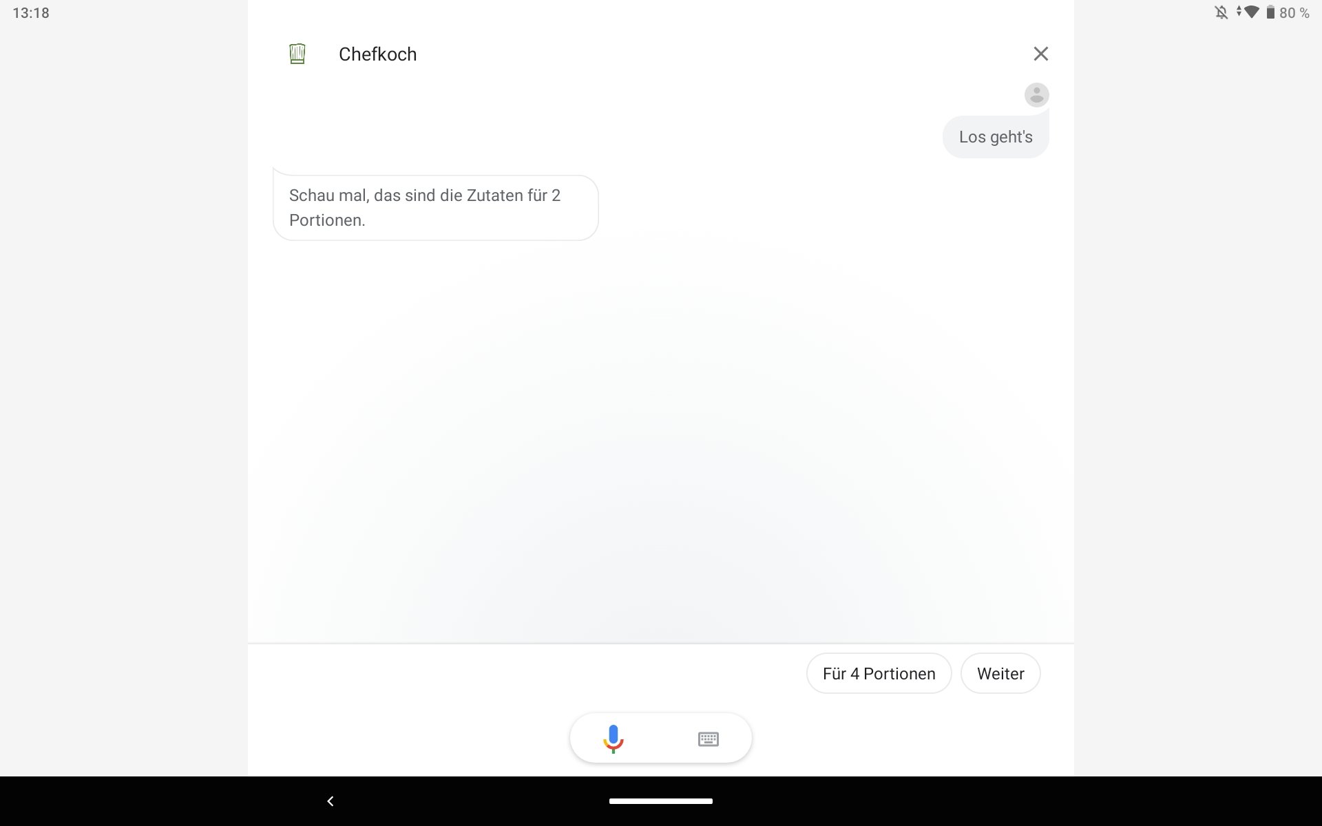

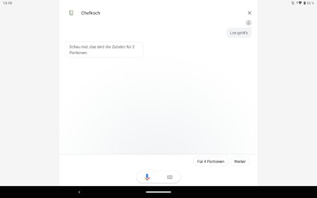

Vorweg: Es gibt sicher größere Probleme als meine, aber als Freak verstehe ich hier einfach nicht was passiert. Wobei ich schon eine neue Theorie habe. Mal schauen was du dazu meinst. Hier erstmal der Screenshot vom Tablet. Da wo was angezeigt werden sollte, da ist alles weiß! Der Fehler tritt sowohl im WLAN als auch mit dem Hotspot am Handy auf.

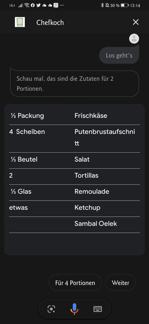

Auf meinem Huawei P30 Pro, im selben Netzwerk wird alles angezeigt. Wie kann das sein?
Jetzt mal eine ganz doofe Frage: Die Schrift ist ja weiß, kann es sein, dass da der Chefkoch einfach einen Dark-Mode voraussetzt? Den habe ich aber meinem Tablet nicht, denn wenn ich auf "dunkel" stelle tut sich das nichts, auch nicht im Entwicklermodus!
Mir geht es einfach darum: Ich verstehe es nicht ;)

Mal eine ganz doofer Versuch: dreh das Tablet in die vertikale Position und probier es nochmals.
Schau auch das alle Apps aktualisierst sind (siehe unten) im besonderen der WebViewApp z.B. die von Google Android System WebView (wird meistens als System-App behandelt, welche Version auf deinem Tablet installiert ist, weiß ich nicht, könnte evtl. eine andere sein, aber Lenovo nutzt eigentlich relativ pures Android, daher könnte es passen).
Weiterhin ist das Thema Chefkoch-App hier nun total falsch, dafür musst du laut Forenregeln einen extra Thread öffnen oder in diesem hier dein Problem fortsetzen. 😉
Ob ein Darkmode erforderlich ist, kann ich mir nicht wirklich vorstellen, aber ein schlechter Programmiere bekommt alle hin.
Du kannst dies ja einfach mit der Gegenprobe testen: Light-Mode auf deinem Huawei aktivieren und gucken was geht.
Ansonsten kann ich zu der Chefkoch-App nicht viel sagen, ich nutze den Verein nur im Brave-Browser, da ich kein Freund von "für jeden Dreck ne App" bin, ganz besonders, wenn die App nur ein Webview für eine bestimmte Seite ist (wie sehr viele Shopping-Apps die eigentlich nur Content ihrer Homepage anzeigen und ansonsten nichts können).🤢🤮
